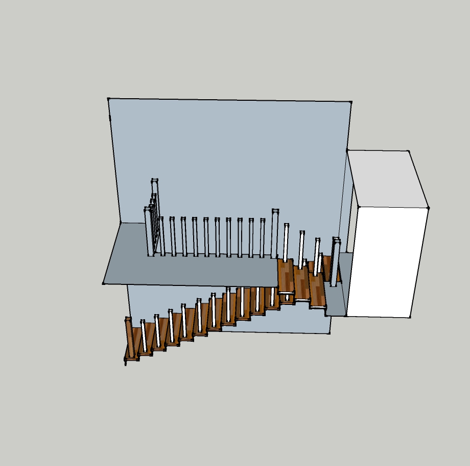

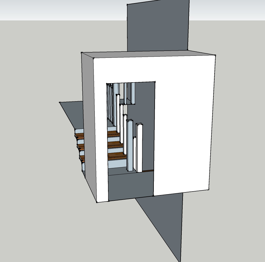

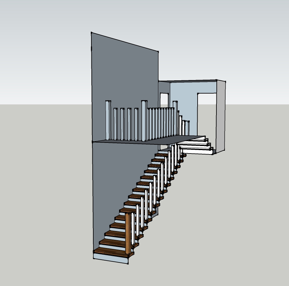

Планирую обшить бетонную лестницу деревом, но есть несколько вопросов.
Из имеющегося инструмента: фрезер, лобзик, торцовка, перфоратор, шуруповерт.
За основу возьму один из таких варианта работы:
Дерево планирую брать в фирме К*лен. На бетонной "заготовке" ширина проступи 299 мм, высота 160 мм. Планирую лестницу обшить буком.
Насчитал 6 столбов. У клена есть варианты столбов со стороной 100мм и 80 мм. Вопрос к знающим форумчанам, можно поставить первый столб 100 мм, а остальные 80? Не будут столбы 80 мм слишком хлипковатыми?
Балясины планирую устанавливать 60 мм на ступени с межосевым расстоянием 300 мм. На верхней площадке - 150 мм.
Сгрупирую вопросы:
1) Можно ли комбинировать столбы 100 мм и 80 мм.
2) Оптимальная высота до верха поручня.
Змінено користувачем oosimvol
1) Можно, но итоговая жесткость мало зависит от сечения, больше от конструкции, крепления и качества работы/ квалификации работника.
2) 900-950мм, вверху не возбраняется и 1000
Удачи!
