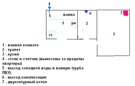

Здравствуйте! Я посмотрел сообщения на форуме и вижу, что тут уж очень сложные вопросы предлагаются. У меня же все банально. Есть квартира в новострое, с индивидуальным отоплением. От котла к батареям и полотенцесушителю горячая вода разведена застройщиком. Разводки холодной воды и горячей для бытовых нужд нету. Вот примерная схема чего и куда выведено (нарисовал в паинте) и куда чего хотелось бы поставить в будущем. На кухне - мойка + посудомойка еще, просто с их расположением не определились пока.
Выход холодной воды сделан трубой ПВХ в самом низу около пола. Собственно вопросы:
1. Какими трубами лучше делать разводку воды - ПВХ или металлопластиковыми?
2. Трубы с разводкой нужно делать в стене (то есть штробить каналы в кирпиче) или можно пускать под полом, а к выходам поднимать с пола по стене?
3. В данном случае стоит делать последовательную разводку холодной и горячей воды, или какой-то другой вариант?
можно металлопластик, но лучше РЕХ, с аксиальным пресом-цена сейчас сравнялась с металлопластиком.
По полу штробы будет меньше (эт если пол ещё не залит) и для штробления 16 мм металлопласт или РЕХ удобней чем 20 ммППР (ПВХ как Вы пишете) +меньший размер фитинга.
Последовательную-тройниковую..Единственное-до кухни дойти 20 мм металлоаластом или 25 ППР-далее 16 (20) до котла ну и от котла вернуться уже 16 (20) . Весь вопрос в 2 тройниках 20*16*20, двух 20*16*16 и четырёх 16...
