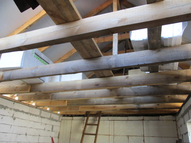

Перекрытие холодного чердака, нужен совет
SergSV
Нужен совет по такому вопросу.

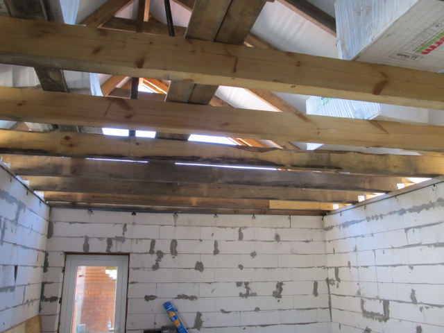

Имеется пристройка(кухня) из газобетона, перекрытие балки 100х200 шаг около 70см, сверху холодный чердак на который будут лазить 2 раза в год. Между балками будет утепление пенопластом.
Суть вопроса как и чем подбить потолок снизу. Мои варианты
1.пароизоляция - обрешетка из дюймовки - покрашенная вагонка.
2.пароизоляция - обрешетка из дюймовки - осб 10мм- гипсокартон под покраску.
Второй вариант не намного дороже но не потрескается ли гипс со временем?
Как выравнивать плоскость обрешеткой, просто под дюймовку подкладывать брусочки?
Можно ли обрешетку резать на куски, метра по 2-2.5, а то одному 4м доску неудобно крепить(да и была она необезная пришлось убирать кору и не везде одинаковая толщина)
Если выбрать первый вариант нужно ли обшить перед вагонкой потолок осб?
