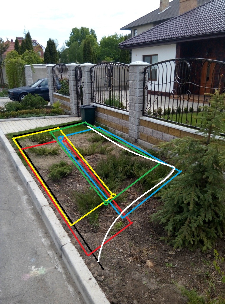

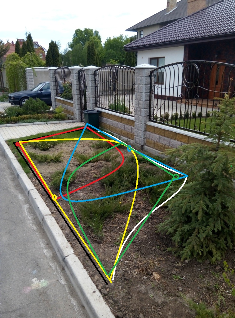

Есть еще вариант № 3
Везде мр ротаторы
за забором можно поставить тоже мр, с боковым поливом
MPLCS515 = боковая полоса с левой стороны, 1,5—4,6 м
MPRCS515 = боковая полоса с правой стороны, 1,5—4,6 м
Тогда все выйдет в одной зоне полива.

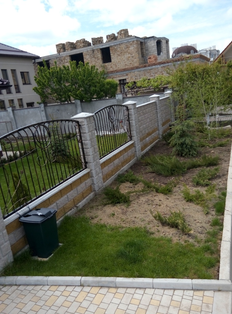

Возле бордюра будут посажены буксусы,а вдоль забора, за белой линией,можжевельники...сам газон - это прямоугольник 5,5м на 2,5м-2,7м чуть с наклонными боковыми сторонами ...и тогда получается,что этих полос должно быть 4шт,как на фото 1...
Или с МР800SR, как на фото 2...Какой вариант лучше?
А буксусы и можжевельники, а так же елку, Вы то же поливать орошением будете.
Капельный не будет для них делать ?
Вариант, № 2 - предпочтительней, из того что Вы отправили.

Капельный там будет...я елку,а за ней берёзы с можжевельниками,буду поливать...а буксусы и можжевельники,что возле газона,ещё не знаю...может им полива от газона хватит ...
Если у Вас там будет капельный полив, проведите еще еще 5 метров трубки, и сделайте капельный под эти растения. Так намного лучше будет. Ведь когда те же можжевельники разрастутся, их сложно будет поливать орошением, так как вода перестанет попадать под корень в необходимом объеме из за густоты кроны можжевельника.
