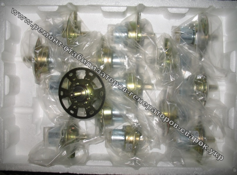

Сервопривод для стабилизатора напряжения ZD-3KT(-G),38ZY25,ZD-5KT(-G),ZY-520,ZYTD-520
Сервисный центр
цена - 400 грн.
При покупке от 10 шт - цена 350 грн.
Новый.
Усиленный.

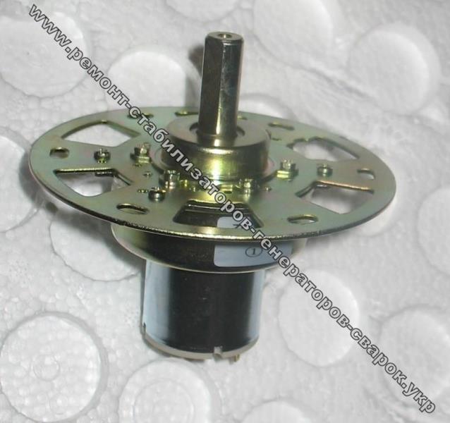

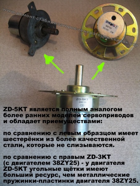

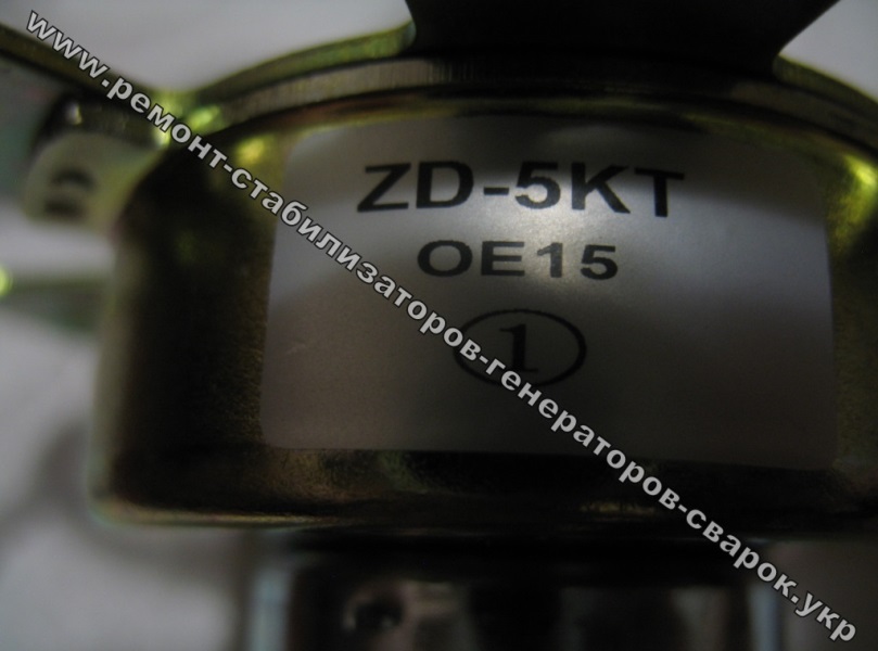

Модель редуктора ZD-5KT.

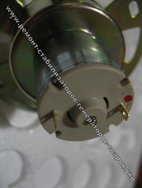

Модель двигателя G-133.
Абсолютный аналог моделей
ZD-3KT, ZD-3KT-G, 38ZY25, ZD-5KT-G,
ZY-520, ZYT-520, ZYTD-520.
Производитель Zhengke Electromotor Co.,Ltd.
Дата изготовления 07.2016.
Подходит на все сервоприводные стабилизаторы мощностью от 5000 VA - Элим - Украина, Forte ( Форте ), Luxeon ( Люксеон ), Ruself ( Руселф), Ресанта, Logic Power (LP) и другие.
Напряжение 12 Вольт.

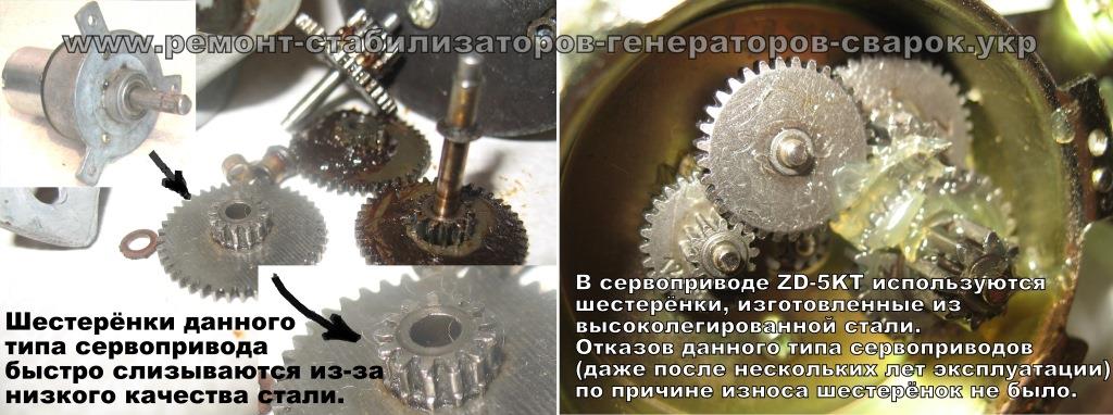

Все шестерёнки - стальные.

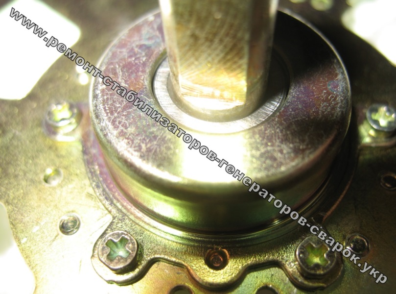

Подшипник качения на главной оси.

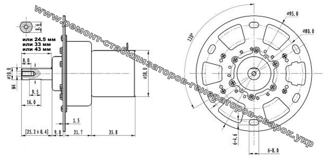

Длина главной оси
есть - 24.5 мм,
есть - 33 мм
и есть - 43 мм.
Уточняйте, пожалуйста, какая длина Вам нужна,
когда делаете заказ.

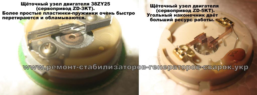

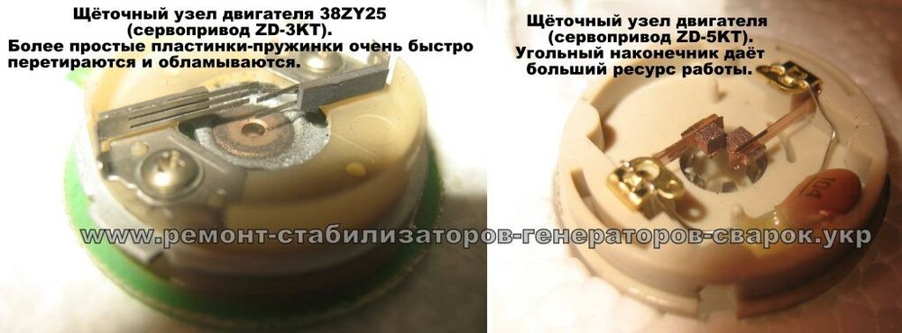

Щётки двигателя - угольные
(намного больший ресурс, чем у моделей ZD-3KT-G с двигателем 38ZY25,
где используются более дешёвые и тонкие металлические щетки-пружинки).
Перед отправкой все сервопривода проходят тестовую проверку.
Оплата на карту ПриватБанка, также возможна отправка наложенным платежом в любой город - Винница, Днепропетровск, Житомир, Запорожье, Ивано-Франковск, Киев, Кировоград, Луцк, Львов, Николаев, Одесса, Полтава, Ровно, Сумы, Тернополь, Ужгород, Харьков, Херсон, Хмельницкий, Чернигов, Черновцы и другие.
Нахождение в городе Черкассы.
(063) 164-74-84
(097) 564-74-84
