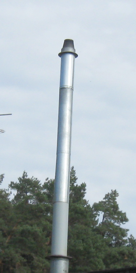

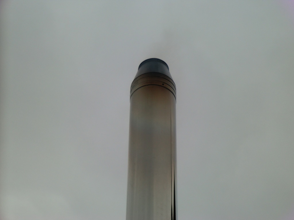

Обгорает конус дымохода.
assist
Помогите выяснить причину обгорания верха дымохода, котел тт,труба 150/220 сендвич.спасибо.
Видел недавно у соседа. Дымоход длиной 3 метра. Тоже обгоревший. Даже грибок над дымоходом обгорел.
Похоже, что вверху конденсируется дёготь/сажа на стенках трубы при низкотемпературных режимах роботы котла, а при "форсажном" режиме зажигается! А какая картина на выходе
тт котла?
на выходе котла в трубе сажа,в самом котле, смола деготь.
Нужно лечить ... котёл ... если можно фотки плз... :)!
Вообще оголовок дымохода очень быстро охлаждается и вся
гадость оседает на трубе и кондер там образуется...
В своё время переделал оголовок: основная труба (сталь)
д 160, на выходе переходник на д 130 и пол метра трубы 130
... конус ссответственно... Трубу вообще не чищу, проверяю
перед сезоном на всякий случай - чистая и топлю сезон дальше ... :)
Могут ли влиять дрова? Топлю в основном сосновыми...
Могут, смотря в каких режимах топить, прошлый сезон тоже
топил в основном сосной, но у меня ТА и котёл работал
почти на полную мощность и хотя ТУХ (темп. ух. газов) была
130 -150 град. (термопара в трубе), труба чистая а в котле
смола и пр. и так выгорало ... :)!
