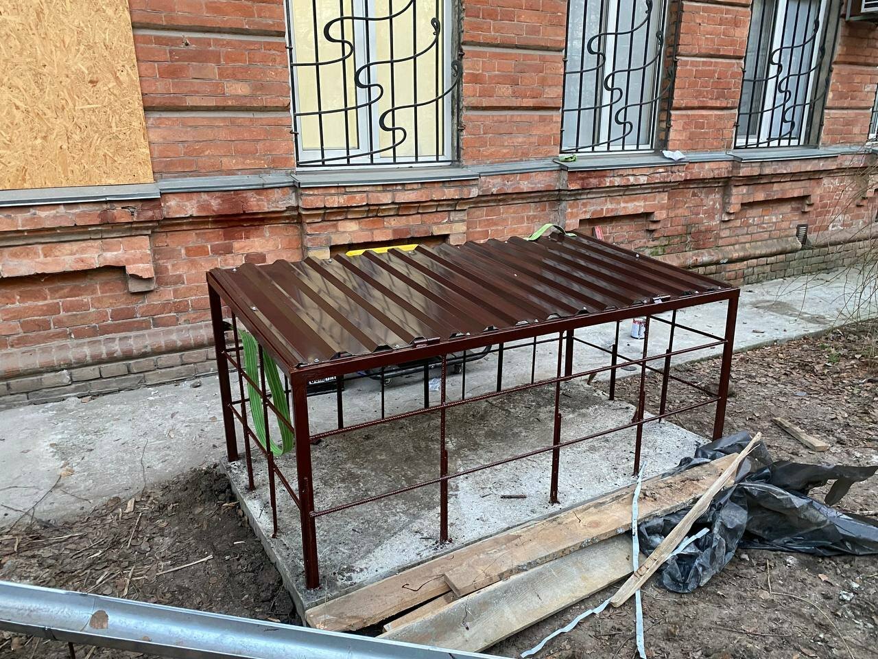

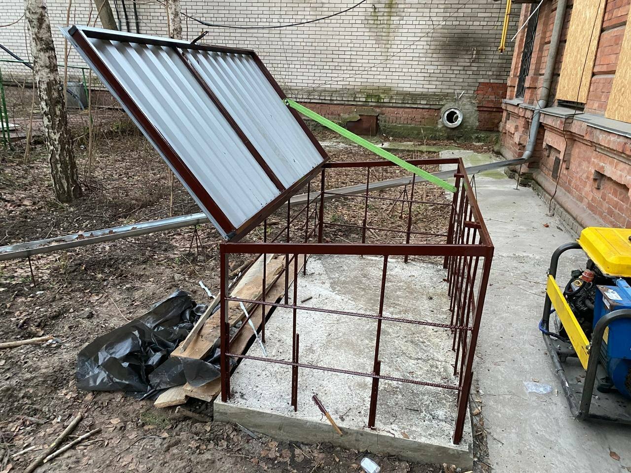

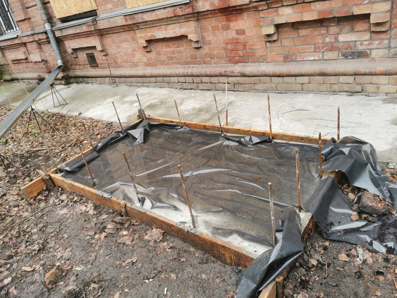

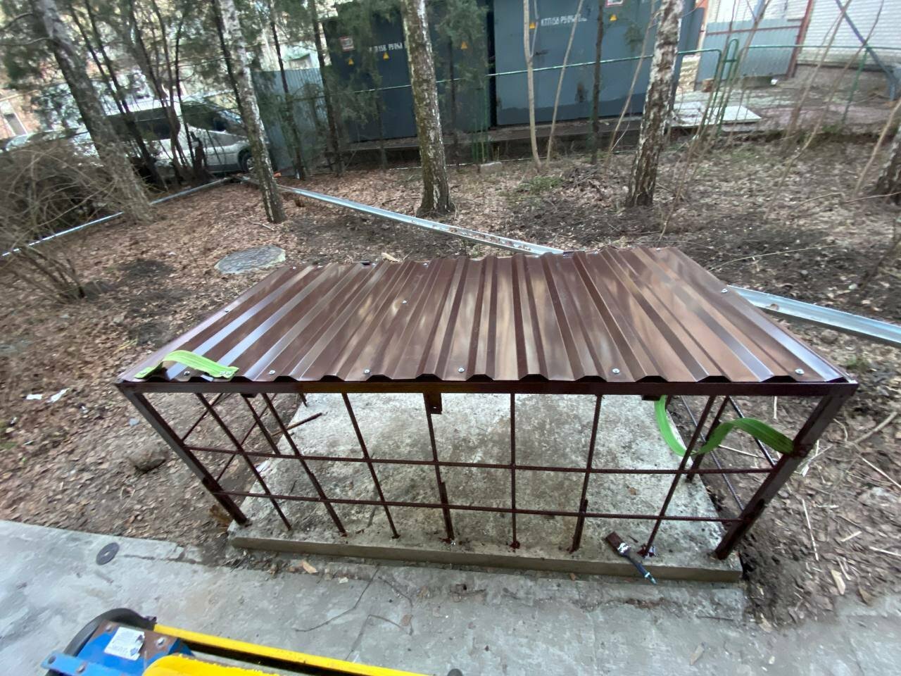

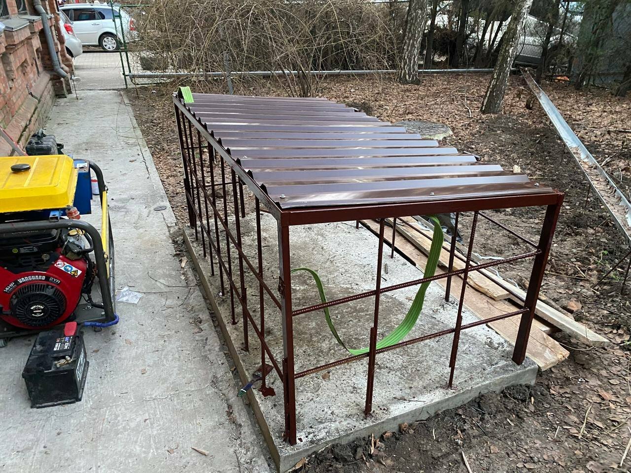

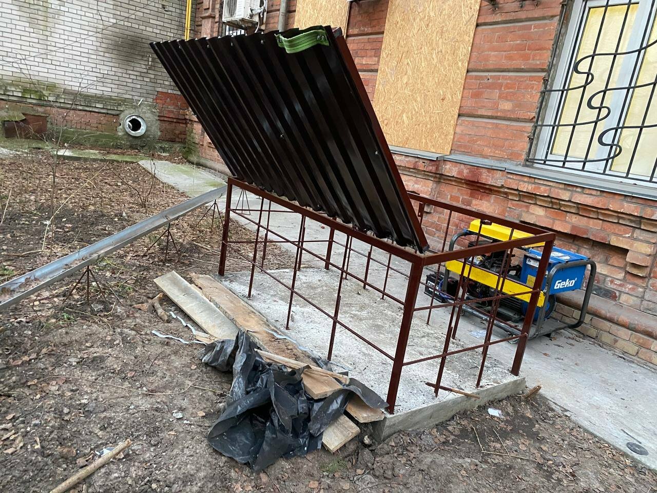

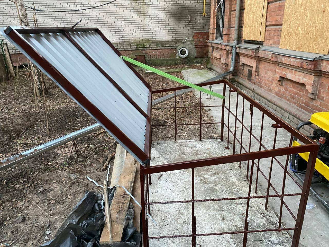

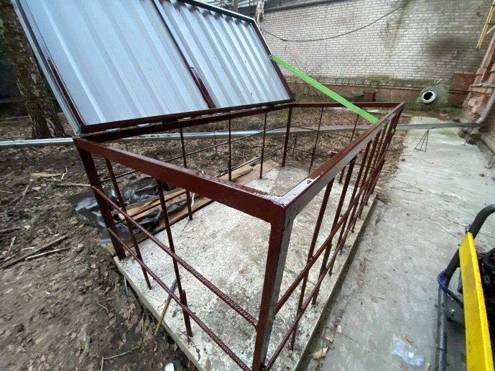

bdsu Опубліковано: 11 січня 2023 Автор Поділитись Опубліковано: 11 січня 2023 Дожили. Тепер робимо будки. Під генератор. Армована бетонна основа, 1,5 на 2 м, завтовшки 150 мм. З випусками арматури для влаштування огорожі. Після набору міцності основи виварили кліть і зробили кришку, що відкривається. Ця мегалітична будова призначена для проживання в ній генератора протягом дня. На ніч же його забирають в приміщення, що охороняється. У колекцію... 2 Посилання на коментар Поділитися на інших сайтах More sharing options...
Dendnepr Опубліковано: 11 січня 2023 Поділитись Опубліковано: 11 січня 2023 хм. через верх - тяжеловато. 1 Посилання на коментар Поділитися на інших сайтах More sharing options...
bdsu Опубліковано: 12 січня 2023 Автор Поділитись Опубліковано: 12 січня 2023 18 часов назад, Dendnepr сказал: хм. через верх - тяжеловато. Все вірно). Хоч там і інверторний, умовно легкий, генератор, але за тиждень замовник попросив зробити хвіртку))). Початкова ідея була його, говорив, через верх буде нормально. 1 Посилання на коментар Поділитися на інших сайтах More sharing options...

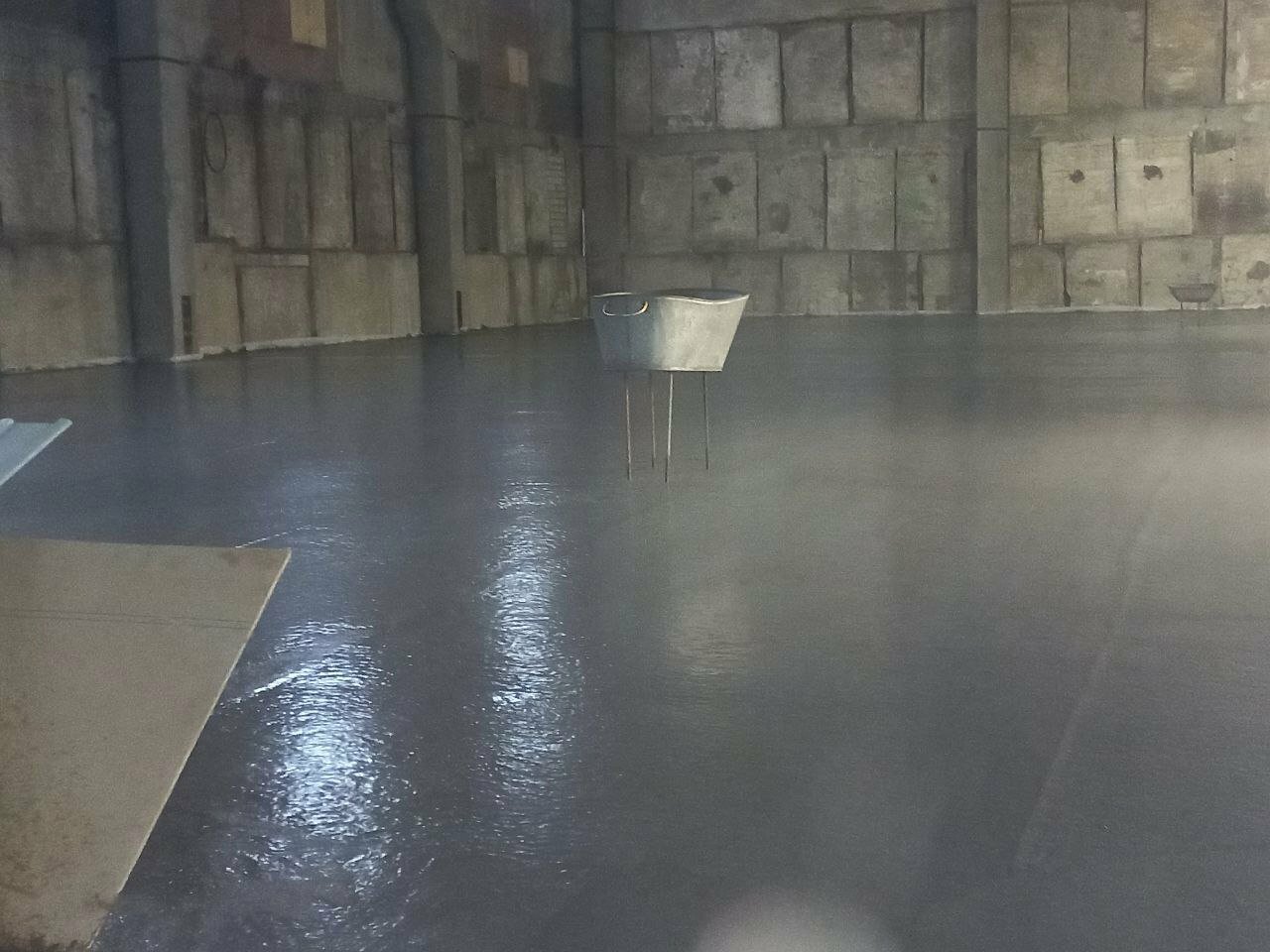

bdsu Опубліковано: 28 листопада 2024 Автор Поділитись Опубліковано: 28 листопада 2024 Креативність... Складське приміщення, 577 кв.м. Заливання бетону. Надворі дощ, дах трохи протікає. Тому на допомогу приходять вагони на арматурі!!! Звичайно, не банан, приклеєний до стіни, за 6 млн USD, але все ж... 2 Посилання на коментар Поділитися на інших сайтах More sharing options...
