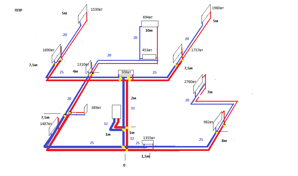

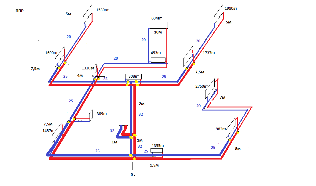

Добрый день.
Уважаемые специалисты, прошу оценить систему отопления, а именно, диаметры труб ППР. Работать будет или надо изменить?
Разводка на 2 этаже 20мм остается?
Пропустил.
2 й этаж, 20мм труба только до последних радиаторов, остальное 25 мм.

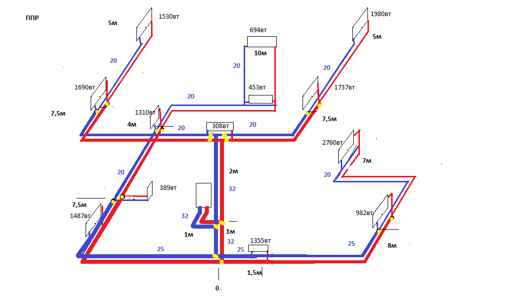

Исправил, а левое крыло, 1 этаж, не надо продлить 25мм?
Можно в 25 мм добавить один радиатор 389 Вт.
1-й этаж левое крыло. Я бы оставил на 20 мм радиаторы 1310, 453, 694 Вт.
