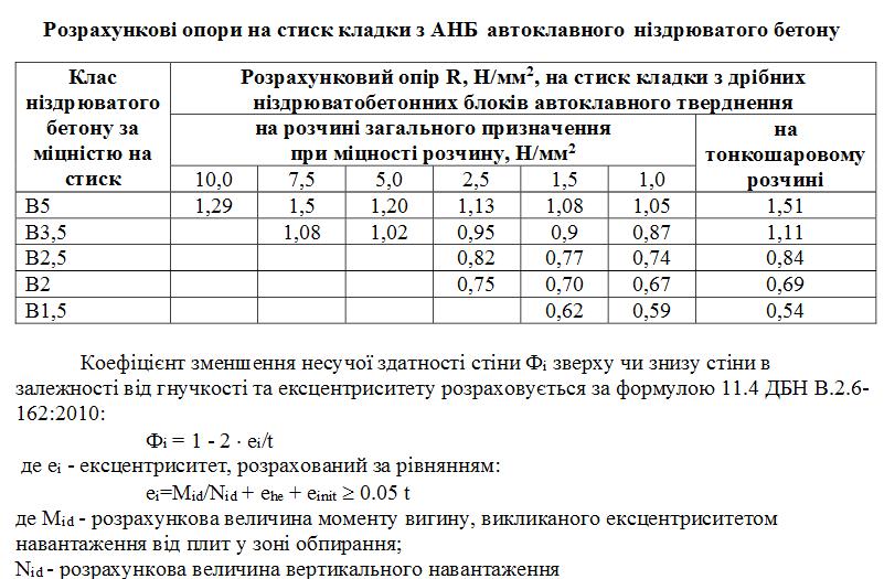

Газобетон D 500 , прочность на сжатие b2,5 , или 25 кгс/см2
Надо посчитать прочность одного блока размером 400Х200Х600
объем блока в куб.м = 0,2х0,4Х0,6=0,048 м3
Переводим 25 кгс/см2 = 25 000 кгс/м2=25 т/м2
Прочность одного блока = 0,048 х 25=1,2 т
Правильно,подскажите

1) Не объём, а площадь.
Площадь блока в кв.м = 0,4Х0,6=0,24м2
2) В 1м2=10 000см2.
Переводим 25 кгс/см2 = 250 000 кгс/м2=250 т/м2
3) Прочность одного блока = 0,24 х 250 = 60 т.
Но это не верно, т.к. надо использовать расчётное сопротивление сжатию кладки.
