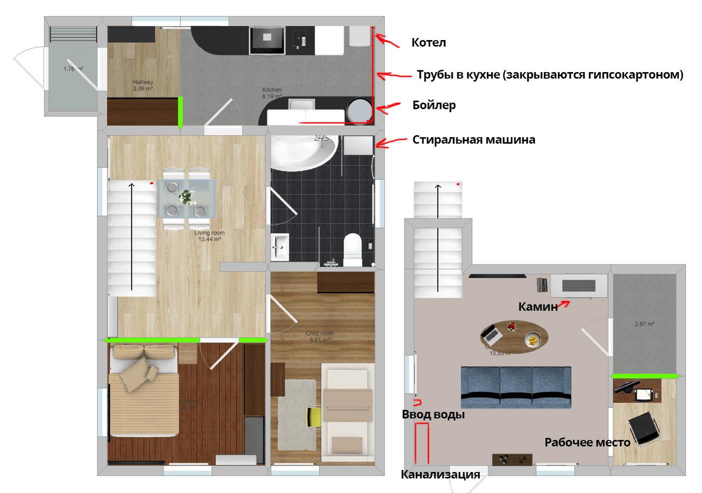

Добрый день. Помогите пожалуйста советом, как лучше проложить по цоколю канализацию в моей ситуации.
Вот черновой план дома. Канализация и вода заведена из цоколя (высота цоколя 1,9) и ее нужно протянуть до санузла и кухни (на кухне располагается колонка и планируется бойлер для связки с этой колонкой. ) Выход в санузел по идее планировал возле унитаза через пол. Как грамотнее тут поступить? По какой стороне цоколя ее лучше пустить до санузла? По полу или потолку? Ума не приложу.
Заранее спасибо.
а у Вас здесь вариантов особо не много, тянуть по полу к лестнице вдоль стены с окном, поворот на 90град под лестницей и подниматься в коробе слева от камина.
вариант - в коробе под потолком тянуть, имхо - больший сложняк... это ж нужно разуклонку соблюсти при этом + смонтировать на весу, чтоб не болталось потом при эксплуатации
