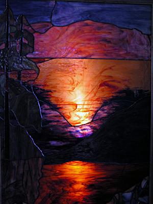

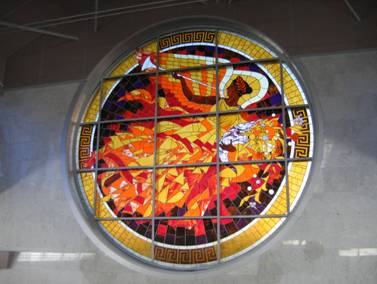

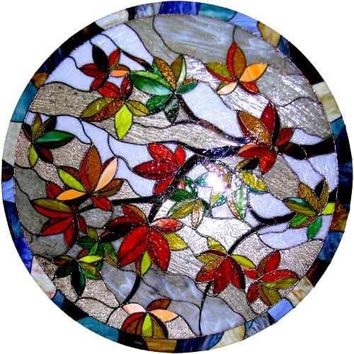

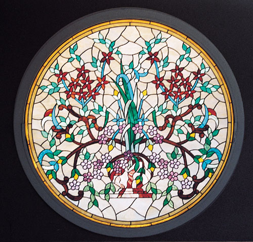

самый элементарный способ защитить себя от чужих взглядов,поставить витраж в окна...красиво,стильно,современно,оригинально и...дорого:)
вот пара образцов круглых окон..
