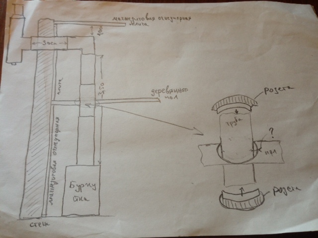

uty73 Опубліковано: 9 квітня 2018 Поділитись Опубліковано: 9 квітня 2018 уважаемые специалисты! есть пару вопросов по внутреннему дымоходу (общая конструкция представлена на фото. 150 мм "Сендвич" из 321 стали толщиной 1мм) которые хочу уточнить: 1) Отверстие в полу для выхода трубы на второй этаж. Труба будет проходить через Розету. Между Розетой и трубой уплотню асбестовым шнуром. Дерево обработаю огнеупорной жидкостью. Между стенками Розеты и деревом засыплю огнеупорную магнезитовую крошку. Вопрос - какое минимальное расстояние должно быть между деревом и металлом ? Т.е. если внешний диаметр Сендвича 220 мм, то какого диаметра должно быть отверстие в деревянном полу ? 2) Расстояние от потолка до верхней точки дымохода (поворотного колена) 10 см - достаточно ли ? Учитывая что сам потолок закрыт магнезитовой огнеупорной плитой и общая длина внутреннего Сендвича 3.50 метра (3 метровых + 0.5 метра). 3) Горизонтальная часть Сендвича в стене 30 см. Не будет ли там накапливаться гарь и т.д.? 4) Учитывая хорошее качество дымохода (321 сталь, 1 мм толщиной), и понимая что ничего вечного быть не может, через сколько лет нужно делать ревизию и менять трубы? заранее спасибо за ответы и комментарии с уважением Александр Посилання на коментар Поділитися на інших сайтах More sharing options...

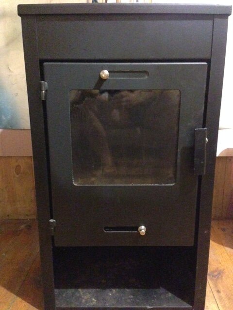

uty73 Опубліковано: 11 квітня 2018 Автор Поділитись Опубліковано: 11 квітня 2018 Саша, не понятно, что это за буржуйка Небольшая буржуйка размером 40x50x80. Фото прикрепил. В таком варианте как у вас - это будет ситуация, когда после первой протопки нужно сразу набирать 101. Розета - это декоративное кольцо. А вам нужно или противопожарную разделку делать или проходную гильзу с толщиной 50 мм утеплителя покупать. Это дополнительно к трубе "сендвич" Т.е. сам Сендвич дополнительно должен быть вставлен в Гильзу ? Какой тогда диаметр Гильзы если внешний диаметр Сендвича 220 ? .. Гильза крепится и соприкасается с деревом а между ней и Сендвичем забивается минвата. Так ? 10 см реально мало. И почему магнезит на потолке? Он огнестойкий, но теплопроводный. И изолятором не является, а является только огнезащитой. я хочу защитить деревянный потолок и деревянную стенку от возможного возгорания. Думаю поставить еще оцинкованный лист поверх магнезита. Он ведь должен отражать тепло обратно в комнату ? Будет, но для это го есть регулярная читка, 2 раза за сезон Не хочется конечно каждый года разбирать, чистить и снова собирать всю эту конструкцию. А если я буду регулярно засыпать чистящий раствор, смогу обойтись без разборки конструкции ? Это вам не скажет никто. Производитель дает 5 лет. Но, реалия другая... Производитель списывает всё на монтажника и никаких обязательств не несет. Все зависит: ЧЕМ топить и КАК топить, КАК обслуживать дымоход. Если у вас будет сервис печи и дымохода, то прослужит хорошо. Но я бы брал бы керамику. Она надежней. Понимаю что каждые 5 лет нужно все разбирать и проверять трубы. Если что, то менять... Посилання на коментар Поділитися на інших сайтах More sharing options...
uty73 Опубліковано: 11 квітня 2018 Автор Поділитись Опубліковано: 11 квітня 2018 Еще забыл один важный вопрос ! По поводу угарного газа. Конструкция конечно качественная и трубы прилегают друг к другу очень плотно. Тем более планирую использовать герметик. Нет ли риска выхода угарного газа ? Посилання на коментар Поділитися на інших сайтах More sharing options...

uty73 Опубліковано: 12 квітня 2018 Автор Поділитись Опубліковано: 12 квітня 2018 Я предполагаю взять трубу диаметром 30 см. Обрезать Ее на толщину пола и пропустить через неё сендвич . Это и будет гильза. Таким образом расстояние между стенками гильзы и сендвича будет 4 см. Этот паз я забью минватой. Вот такая идея Посилання на коментар Поділитися на інших сайтах More sharing options...
ks6 Опубліковано: 12 квітня 2018 Поділитись Опубліковано: 12 квітня 2018 Я предполагаю взять трубу диаметром 30 см. Обрезать Ее на толщину пола и пропустить через неё сендвич . Это и будет гильза. Таким образом расстояние между стенками гильзы и сендвича будет 4 см. Этот паз я забью минватой. Вот такая идея Купите лист или два суперизола, нарежьте полосок на толщину пола и проложите в два слоя между сендвичем и деревом. 6 см силиката кальция однозначно лучше чем оцинковка и 4 см ваты. 1 Посилання на коментар Поділитися на інших сайтах More sharing options...
uty73 Опубліковано: 12 квітня 2018 Автор Поділитись Опубліковано: 12 квітня 2018 Купите лист или два суперизола, нарежьте полосок на толщину пола и проложите в два слоя между сендвичем и деревом. 6 см силиката кальция однозначно лучше чем оцинковка и 4 см ваты. спасибо. я не знал и вовсе о Суперизоле. Так таким образом можно и без металлической гильзы обойтись ? Просто проложить полоски суперизола между сендвичем и деревом ? 1 Посилання на коментар Поділитися на інших сайтах More sharing options...
ks6 Опубліковано: 12 квітня 2018 Поділитись Опубліковано: 12 квітня 2018 спасибо. я не знал и вовсе о Суперизоле. Так таким образом можно и без металлической гильзы обойтись ? Просто проложить полоски суперизола между сендвичем и деревом ? По нормам ваша гильза с минватой должна быть 65 см в диаметре. Мои рекомендации про суперизол- это из наблюдений и личного опыта. 1 Посилання на коментар Поділитися на інших сайтах More sharing options...
