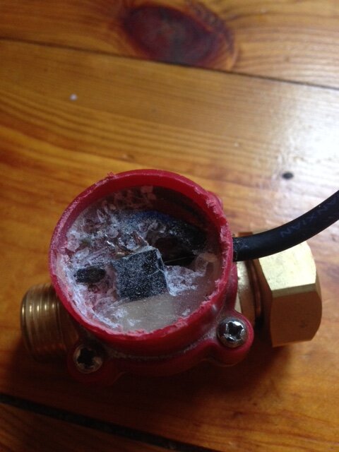

uty73 Опубліковано: 6 грудня 2018 Поділитись Опубліковано: 6 грудня 2018 у меня в трубе водопровода стоит обычный датчик протока (вот фото we.easyelectronics.ru/smarthouse/sistema-poliva---datchik-protoka.html), который замыкает/размыкает цепь 220 В при напоре воды. Но мне нужно замыкать/размыкать цепь 12В. И этот датчик уже не подходит, поскольку ему не хватает напряжения для размыкания . Или подойдет обычный герконовый датчик (без внутренней эллектроной схемы управления). Желательно конечно для встройки в водопровод 1/2 дюйма. Подскажите пожалуйста ! Есть такие ? спасибо Посилання на коментар Поділитися на інших сайтах More sharing options...

uty73 Опубліковано: 6 грудня 2018 Автор Поділитись Опубліковано: 6 грудня 2018 этот датчик - это просто обычнейший выключатель. Там нечему питатся совсем. Будет рабать хоть от 1В. Другое дело ток - он явно не расчитан на коммутацию большого тока. Вам что коммутировать надо? да, Вы правы что это обычный выключатель. Но там есть микросхемка внутри. У меня этот датчик протока замыкает/размыкает цепь 220, которая включает/выключает насос-дозатор. Так вот, эта простейшая схема (насос-дозатор > датчик протока > сеть 220) работает нормально. НО, насос-дозатор не совсем "любит" чтобы его включали/выключали по сети 220. Такие постоянные дергания по сети 220 вредны для насоса дозатора "Инвикты". После 1.5 года такой работы он у меня вышел со строя. И я предполагаю что именно из-за включений/выключений по 220. Я буду ставить другой насос-дозатор: "Компакт", который постоянно в сети 220 и дозирует/не дозирует по двум дополнительным проводам управления. Но чтобы эти проводки замыкать/размыкать я поставлю обычное рыле на 12вольт (ну нет смысла ставить рыле на 220!). А чтобы вкл/выкл реле мне нужно датчик протока работающий при 12 вольтах или как обычный геркон. Вот такая вот нехитрая схема. И ищу такой датчик протока. Подскажите ? Спасибо Добавлено через 22 минуты я провел эксперимент. создал цепь : аккумулятор на 12 > дозатор протока воды > реле на 12 в. Так вот падение напряжения на дозаторе до 2.7 вольта!. И этого напряжения достаточно чтобы включить реле (замкнуть управляющие контакты на нем), но не достаточно чтобы его выключить (контакты разомкнуть)! уж почему происходит такой падения напряжения на дозаторе протока я не знаю... Посилання на коментар Поділитися на інших сайтах More sharing options...
jenkins Опубліковано: 6 грудня 2018 Поділитись Опубліковано: 6 грудня 2018 есть возможность открыть крышку и показать ту самую "микросхему" ? Судя по Вашему описанию там стоит симистор, который замыкается герконом. Посилання на коментар Поділитися на інших сайтах More sharing options...
uty73 Опубліковано: 6 грудня 2018 Автор Поділитись Опубліковано: 6 грудня 2018 есть возможность открыть крышку и показать ту самую "микросхему" ? Судя по Вашему описанию там стоит симистор, который замыкается герконом. Вы абсолютно правы. Там стоит симистор. Более того, я стал разламывать эпоксидный клей (на фото видно) в надежде добраться до геркона и вывести контакты прямо от него (ведь мне нужен обычное замыкание/размыкание). Но геркон - стеклянная трубочка и я ее повредил. И эпоксидка там залита "на вечно". вообщем, не получилось... Посилання на коментар Поділитися на інших сайтах More sharing options...
jenkins Опубліковано: 6 грудня 2018 Поділитись Опубліковано: 6 грудня 2018 Колупайте дальше. Геркон такой же можно купить за копейки в ближайшем радиомаге. Замените на новый выведите проводки и залейте опять. Эпоксидку можно легче выколупать предварительно нагрев ( например закипятить в кастрюле с водой) 2 Посилання на коментар Поділитися на інших сайтах More sharing options...
uty73 Опубліковано: 6 грудня 2018 Автор Поділитись Опубліковано: 6 грудня 2018 Колупайте дальше. Геркон такой же можно купить за копейки в ближайшем радиомаге. Замените на новый выведите проводки и залейте опять. Эпоксидку можно легче выколупать предварительно нагрев ( например закипятить в кастрюле с водой) а я не сломаю магнит ? он под герконом находится ? Просто интересно, неужели не существуют такие датчики протока : чтобы просто геркон был ? Посилання на коментар Поділитися на інших сайтах More sharing options...
jenkins Опубліковано: 6 грудня 2018 Поділитись Опубліковано: 6 грудня 2018 магнит находится по ту сторону пластика в бронзовой части, а геркон только в пластике. Открутите пластик и прогрейте только пластиковую часть. Вот тут магнит 1 Посилання на коментар Поділитися на інших сайтах More sharing options...
uty73 Опубліковано: 6 грудня 2018 Автор Поділитись Опубліковано: 6 грудня 2018 магнит находится по ту сторону пластика в бронзовой части, а геркон только в пластике. Открутите пластик и прогрейте только пластиковую часть. Понял. Спасибо Добавлено через 1 час 19 минут Отлично. Получилось. Залил кипятком и эпоксидка сама отошла. Геркон ставить "лепесточками" параллельно магниту или без разницы ? Посилання на коментар Поділитися на інших сайтах More sharing options...
jenkins Опубліковано: 6 грудня 2018 Поділитись Опубліковано: 6 грудня 2018 Геркон ставте точно так же как стоял до этого. Лепесточки должны лежать горизонтально к плоскости дна ( к магниту ), а не перпендикулярно, иначе работать не будет или будет очень плохо срабатывать. Проверте. 1 Посилання на коментар Поділитися на інших сайтах More sharing options...
uty73 Опубліковано: 6 грудня 2018 Автор Поділитись Опубліковано: 6 грудня 2018 Геркон ставте точно так же как стоял до этого. Лепесточки должны лежать горизонтально к плоскости дна ( к магниту ), а не перпендикулярно, иначе работать не будет или будет очень плохо срабатывать. Проверте. Большое спасибо Вам за консультацию! 1 Посилання на коментар Поділитися на інших сайтах More sharing options...
