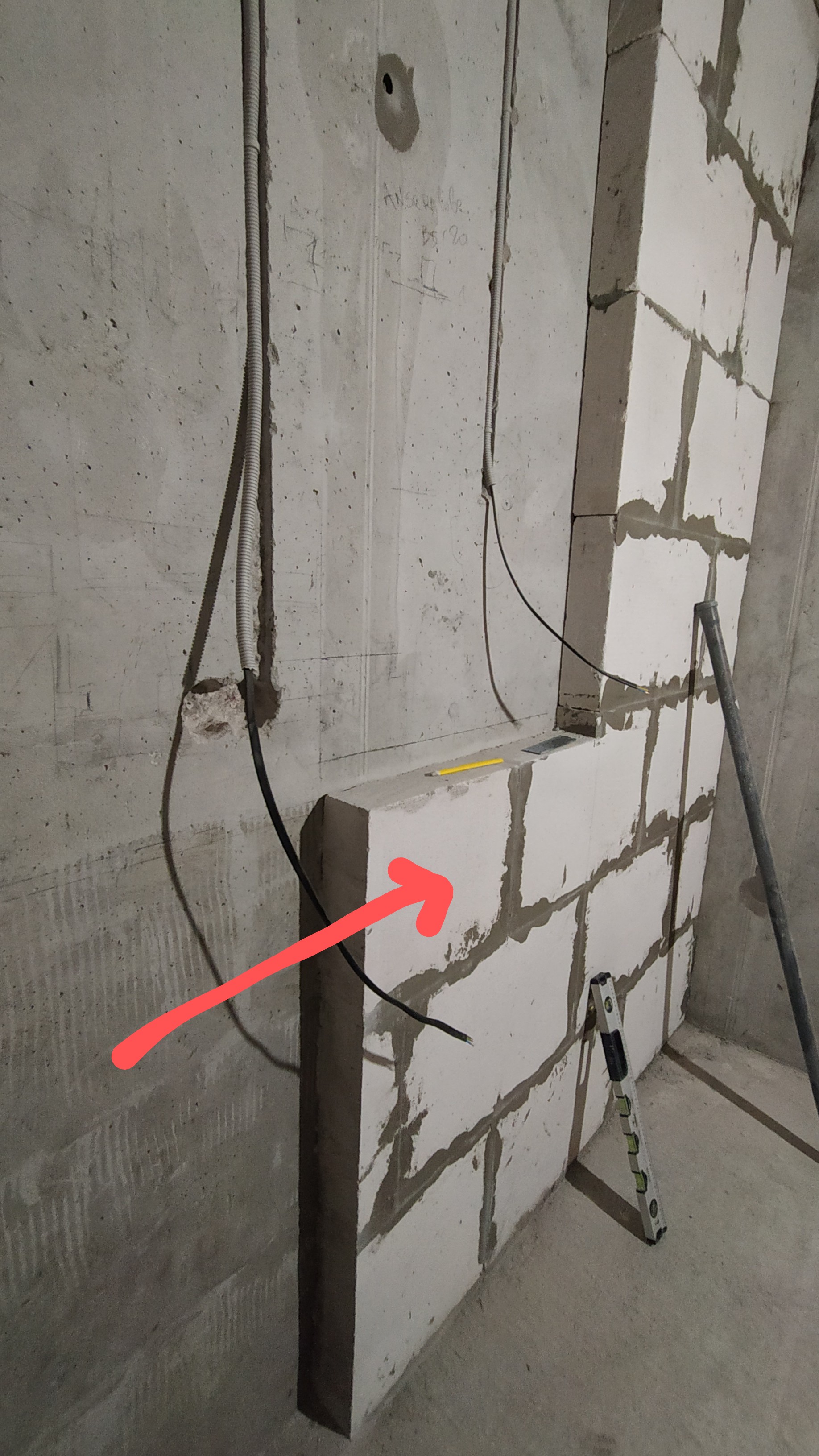

sv161 Опубліковано: 8 липня 2020 Поділитись Опубліковано: 8 липня 2020 Приветствую всех. Приклеил в с/у газоблок плашмя к бетону (клей kreisel 125) как на прикрепленном фото. На стене будет сантехника скрытого монтажа и плитка. Обнаружил, что слева вверху газоблок плохо пристал к бетону - простукивается как пустой, не так как все. Вопрос: так вообще газоблок клеят? Или пока не поздно ободрать это все и встраиваемую сантехнику зашить гипсокартоном? Посилання на коментар Поділитися на інших сайтах More sharing options...
Gitan Опубліковано: 10 липня 2020 Поділитись Опубліковано: 10 липня 2020 Приветствую всех. Приклеил в с/у газоблок плашмя к бетону (клей kreisel 125) как на прикрепленном фото. На стене будет сантехника скрытого монтажа и плитка. Обнаружил, что слева вверху газоблок плохо пристал к бетону - простукивается как пустой, не так как все. Вопрос: так вообще газоблок клеят? Или пока не поздно ободрать это все и встраиваемую сантехнику зашить гипсокартоном? Бухтит - переклейте. И задюбелите все зонтиками. 1 Посилання на коментар Поділитися на інших сайтах More sharing options...
sv161 Опубліковано: 12 липня 2020 Автор Поділитись Опубліковано: 12 липня 2020 Спасибо. Приблизительно так и планировал. Посилання на коментар Поділитися на інших сайтах More sharing options...
