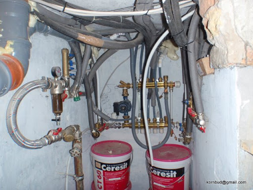

У меня, на такую же площадь дома приблизительно, висит в проходном коридорчике на стенке... :) А обвязка (радиаторная/водопроводная/тёплые полы) - в маленьком подвальчике (3м.кв) ниже
P.S. типичный "сапожник" :D

Оно ж работает..... А было временным вариантом :D

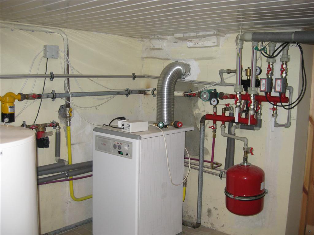

В подвале как вариант - но для этого надо подвал. Сергей а сколько у вас под котельную в подвале метров? Не обессудьте уж:)

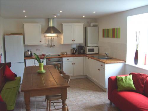

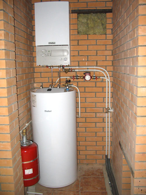

Вешайте котел на кухню. Если нужно много горячей вода и решите ставить бойлер.
То ищите такой закуток:
Закуток организуем не проблема - вот начну через недельку идеи по планировке выкладывать - проконсультируюсь в реале а там и до проектной дойдет.

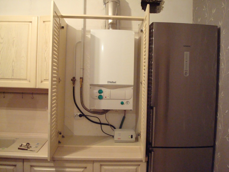

вот он - котел на кухне.... но я сделаю не так:) думаю:)
Газ (гибким шлангом) так не подводите - это точно.
