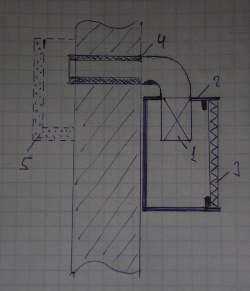

Доброго часу доби!
В звязку з сезонною алергією на пилок та для вирішення питання з доступом свіжого повітря взимку виникла потреба в встановленні приладу типу бризер (примусової приточної вентиляції з фільтрацією)
Є прохання до тих хто розбирається в цій темі допомогти з розрахунками та перевірити вірність припущень. Можливо також є ті хто вже робить/зробив.
Чому не заводський виріб:
- можливість самостійного ремонту - заміни компонентів
- можливість використовувати фільтри різних розмірів без привязки до конкретної моделі
- дешевші фільтри G4/F8
- дешевше за готовий виріб.
Задумка в тому щоб короб з фільтрами і вентилятором встановити ззовні
для кращої звукоізоляції. Для спрощення та здешевлення конструкції вугільний фільтр та підігрівач не плануються.
Кімната 12 м2, 36 м3
Кратність повітрообміну 30-60 м.куб./год
Стіна не утеплена, 30 см.
Варіант рішення:
1. вентилятор радіальний на 500 - 600 Па (+ регулятор обертів, або підключення через трансформатор/конденсатор)
2. коробка з фанери - 12мм. + ззовні тепло ізоляція (скоріш за все екструдований пінополістирол)
3. комбінація фільтрів G4-F8-НЕРА(Н12-Н13)
4. звукоізоляція: синтетичний фетр 1-2 см. всередині труби 150
(5*) можливо додатковий випускний корпус з звукоізоляцією
Орієнтовні дані по фільтрам
G4: 40 Па - [250]
F8: 120 Па - [450]
HEPA: 150(200) Па - [600]
Виник ряд питань:
1. Який найоптимальніший варіант комбінації фільтрів: G4-F8-H12, G4-H12, F8-H12 чи якийсь інший ?
2. Чи вірні припущення по необхідному тиску вентилятора ?
3. Чи існує недорогий (бажано до 2кГрн.) достатньо потужний (500-600 Па) і малошумний вентилятор ?
4. Де імовірніше всього буде взимку утворюватися конденсат при виключеному(включеному) вентиляторі ?
5. Екологічний клей для проклейки стиків ?
6. Можливо існує недорогий варінт готового пластикового корпусу який можливо використати ?
Буду вдячний за допомогу!
