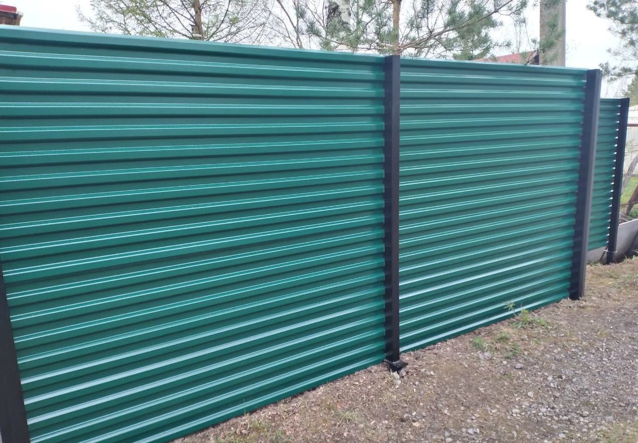

UAtem Опубліковано: 13 серпня 2020 Поділитись Опубліковано: 13 серпня 2020 Друзья, здравствуйте! Да, я в курсе, забор без поперечных лаг звучит очень дико. Но тем не менее, в сети встретил инфу, что если используется кровельный профнастил в горизонтальном положении, поперечные лаги можно не использовать (жесткости достаточно). Забор крепится только на столбы. Что скажите по этому поводу??? Пример реализации прикреплен. За идею схватился по простой причине, мне досталось 160кв.м ПК-20, листы по 6 метров каждый, рассматриваю различные варианты. 2 Посилання на коментар Поділитися на інших сайтах More sharing options...
skif-s Опубліковано: 19 серпня 2020 Поділитись Опубліковано: 19 серпня 2020 Временные заборы строители огораживают так регулярно. У меня рядом несколько га огороженные стоят уже 10 лет. И там где не падают деревянные столбы и деревья на сам забор - нормально себя ведет. Со столбами через 3 метра спокойно может стоять. Думать только нужно о ветровой нагрузке и тд.. 2 Посилання на коментар Поділитися на інших сайтах More sharing options...
CtrlAltDel Опубліковано: 19 серпня Поділитись Опубліковано: 19 серпня (змінено) Удивлен, что данная тема так слабо обсуждается. Этот забор двусторонний, без некрасивого каркаса. Конструкция выглядит надежной, простой и недорогой. На мой неопытный взгляд, по надежности, цене и практичности он обходит забор-жалюзи, но менее красив. Есть какие-то причины, почему он не получил большую популярность? Для моего случая ветровая нагрузка составляет 266 Па (27,1 кгс/м²), и на пролете 2,5 м чисто по предельной нагрузке, согласно вот этому калькулятору www.specmetal.com.ua/index.php/tehnicheskaya/nagruzki , проходит даже профиль НС20-0,4. Но с условием прогиба менее L/150 уже не проходит. По какому прогибу следует выбирать профиль, чтобы он был комфортным, а не воспринимался как самая дешевая конструкция? На пролете 2,5 м при максимальной ветровой нагрузке абсолютные прогибы выходят не более: L/150 — 16,6 мм L/200 — 12,5 мм L/300 — 8,3 мм L/400 — 6,2 мм Немного видео с подобным и похожими заборами: https://www.youtube.com/watch?v=Zbr8yNN_TOs https://www.youtube.com/watch?v=YcbsN9-nfuw https://www.youtube.com/watch?v=64Uh3nW0_3E https://www.youtube.com/watch?v=sW2vYG8fqI4 https://www.youtube.com/watch?v=_maSjwaSHtI https://www.youtube.com/watch?v=6bW0nV1PMkA https://www.youtube.com/watch?v=TGvjHU6MGoY Змінено 19 серпня користувачем CtrlAltDel Посилання на коментар Поділитися на інших сайтах More sharing options...
