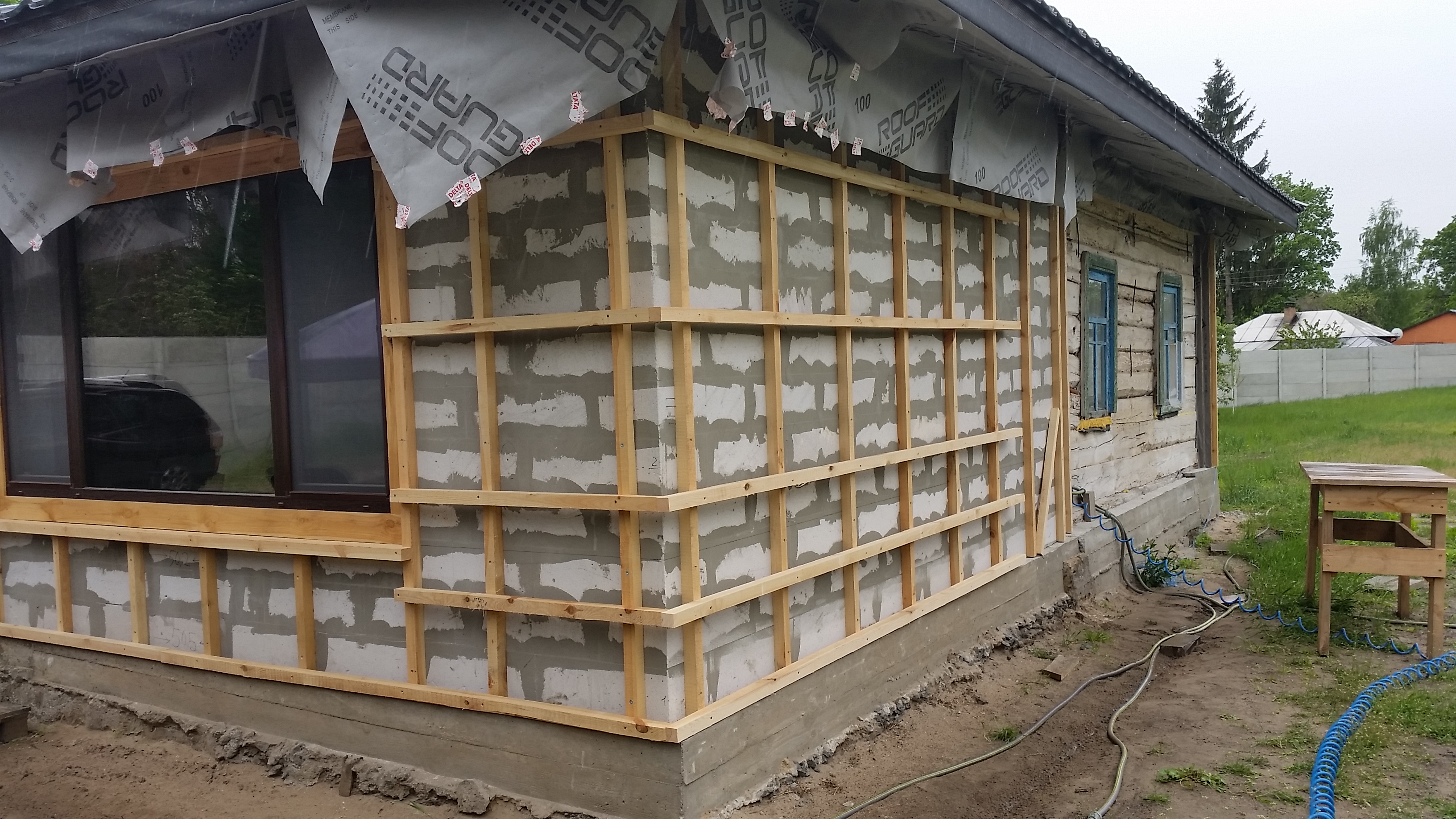

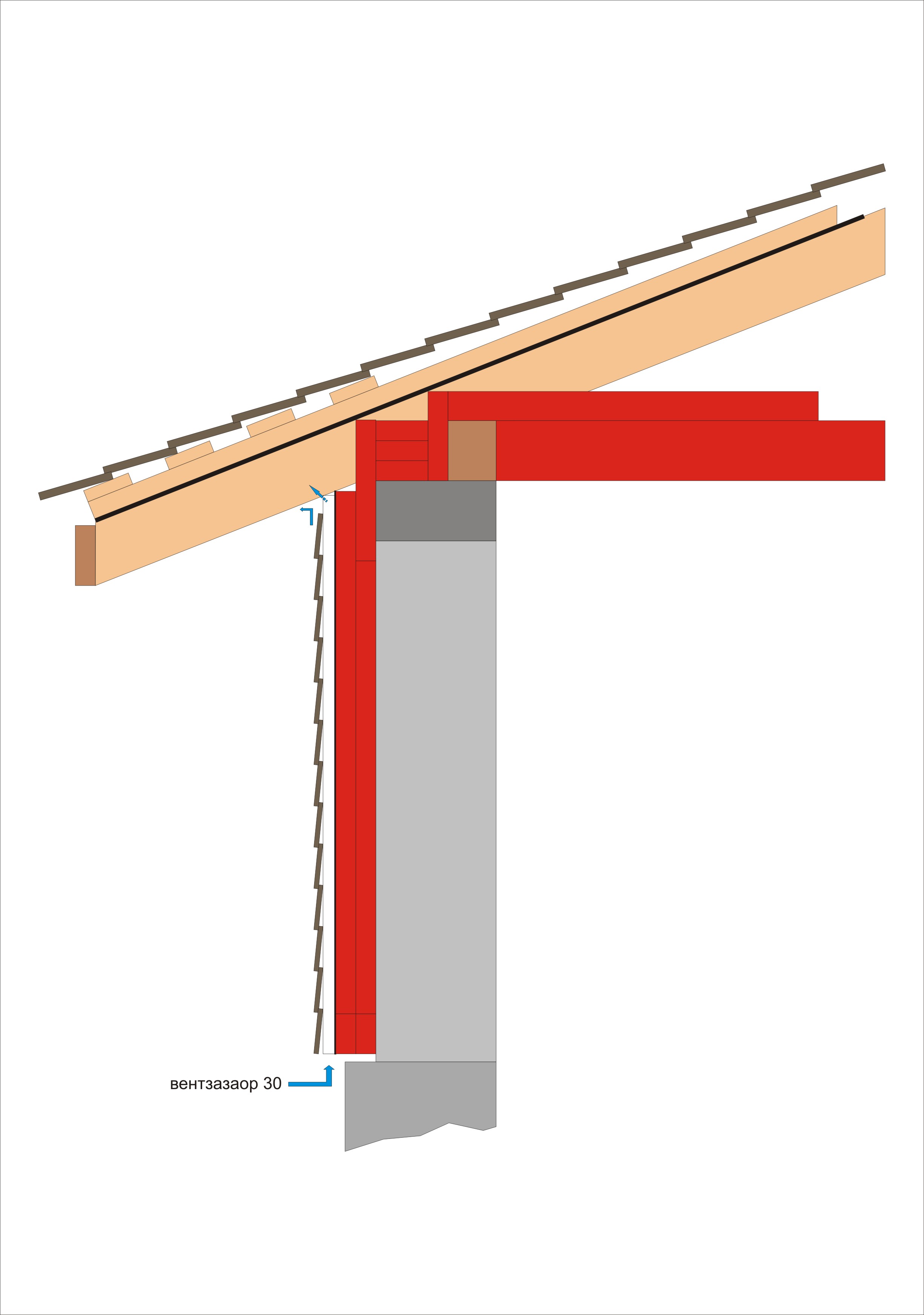

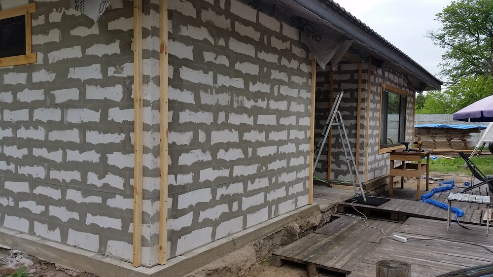

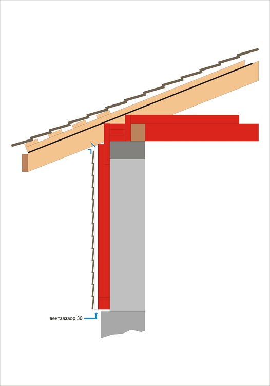

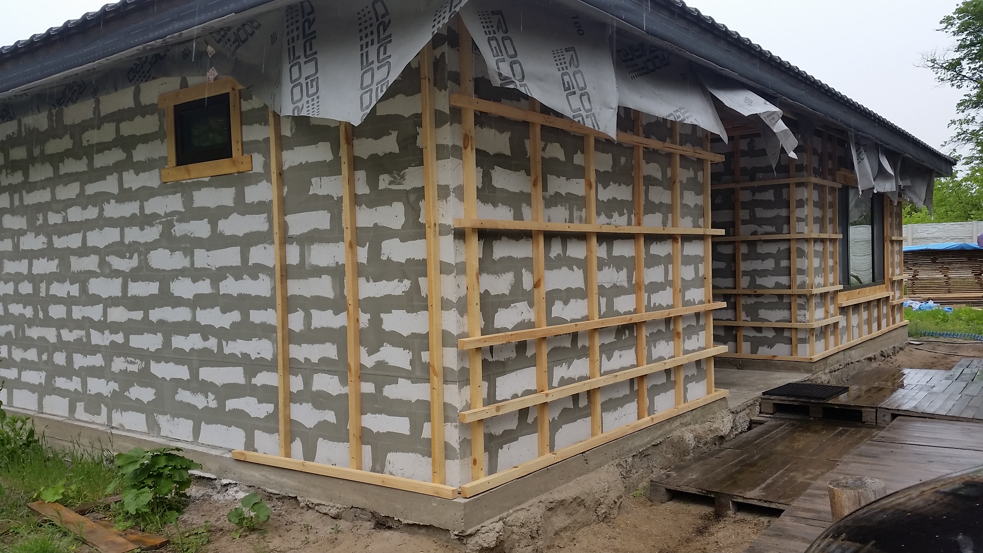

Товарищи, посоветуйте пожалуйста принять правильное решение.
Всё, с чем связаны вопросы, буду делать сам.
Фото и Чертёж (правда от руки) - для наглядности и понимания вопроса.
Дом одноэтажный, точнее пристройка к дому - газоблок D400, ширина 300, вентфасад будет с утеплением
(минвата Paroc UNS 37z 2х50), облицовка будет Планкен, или что-то другое, но из дерева.
Крыша шатровая, не утеплена, холодный чердак, утепляться будет только перекрытие,
но там где армопояс, будет закрыто утеплителем под мембрану, на чертеже утепление обозначено красным.
1. Вопрос по вентзазору, а точнее, куда правильно направить поток воздуха, на улицу, оставив нужный зазор между
верхней доской облицовки и подшивкой свеса, или направить в подкровельное пространство, под софиты?
2. Если потоки воздуха напрвлять на улицу, а не под софиты, какой должен быть зазор для необходимой циркуляции?
И какой делать зазор для входа воздуха снизу?
3. Если напрвлять потоки воздуха в подкровельное пространство, под софиты,
то куда этот воздух будет дальше уходить, в мембрану, вроде бы как-то не правильно ...
Благодарю заранее всех откликнувшихся!
