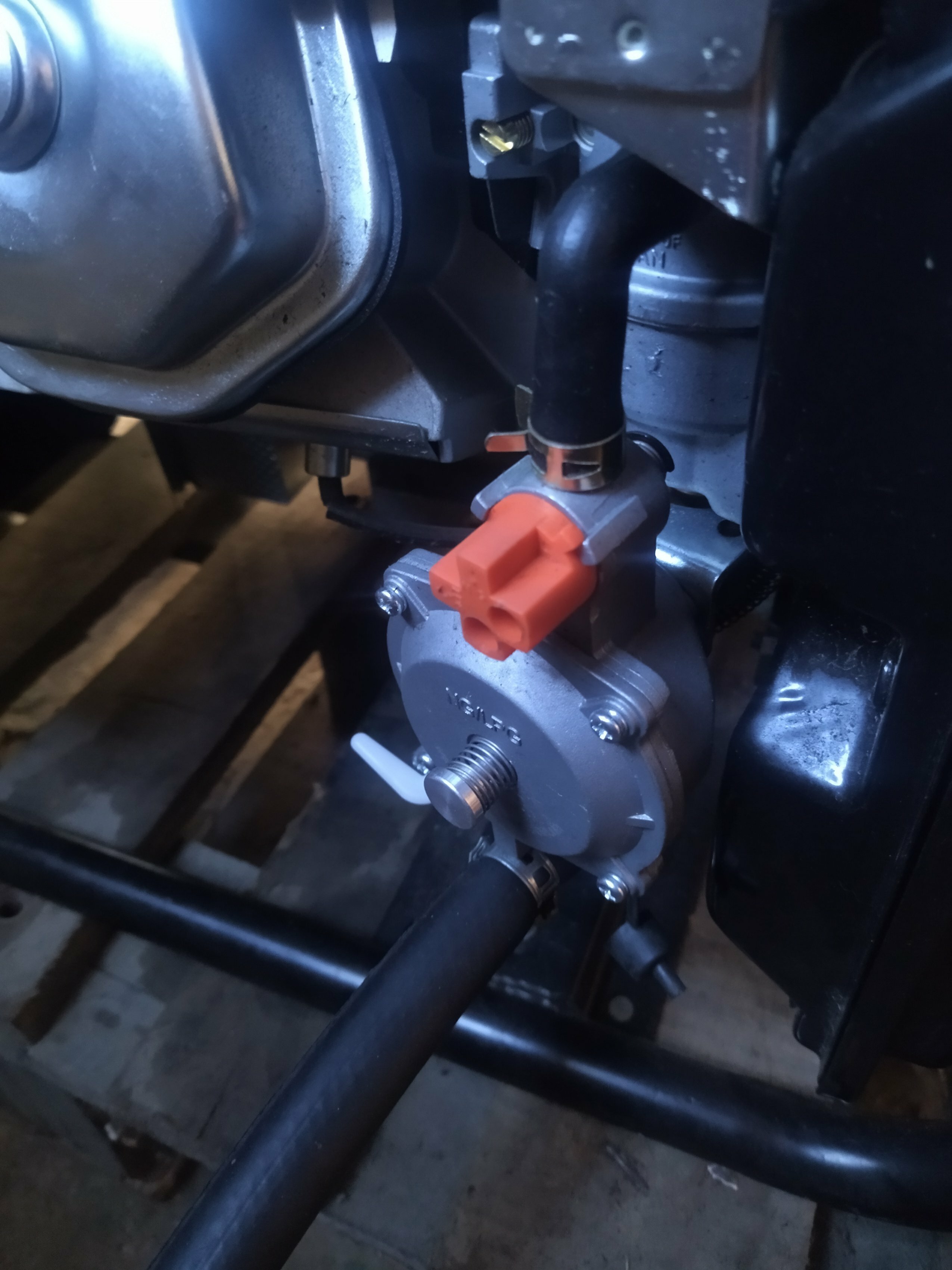

Вітаю! Після підключення генератора до магістрального газу виникли деякі питання...
Перевіряли роботу генератора під навантаженням. При повністю відкритій заслонці, увімкнули побутові прилади (ел. чайник, мікрохвильовку), і генератор заглох. Таке враження ніби газу подається забагато.
Спробували змінити положення помаранчевого перемикача на карбюраторі, той що регулюється або на пропан/бутан або на метан.
Ось звичайне положення

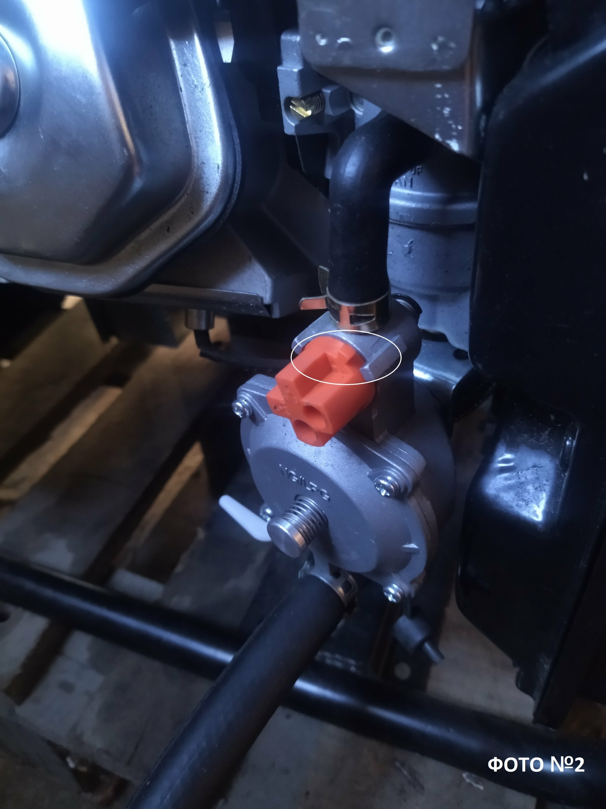

А це положення (Фото 2), при якому оберти генератора стали більш рівномірними і під навантаженням він продовжив працювати
Спробував відрегулювати (закрутити) нижній гвинт в помаранчевій крутилці, результату не дало. Чи можна залишати в такому положенні перемикач, як на фото №2 чи ні?
Що можете порадити в такому випадку?
