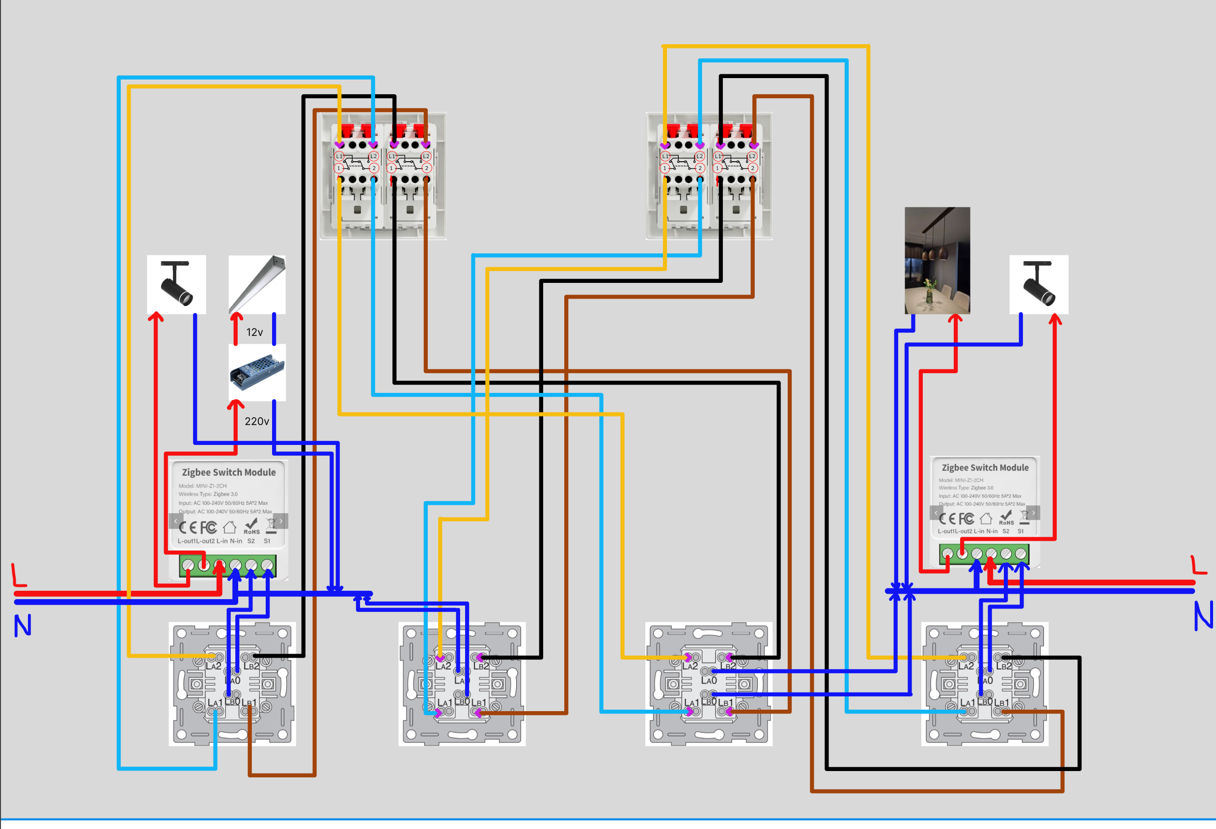

VS VF Опубліковано: 11 січня 2025 Поділитись Опубліковано: 11 січня 2025 На схемі зобразив підключення частини світла в квартирі При вмиканні 12V LED, блимає світло самого LED а також час від часу в залежності від того чи включені інші лампочки (справа та зліва на фото) блимання перекидається і на інші точки. При вимиканні LED - світло перестає блимати Як можна вирішити цю проблему? пробував додавати в схему конденсатор 0.22 μF 250v на вході фази(L) в блок zigbee (L-in) зліва та на нуль в блок zigbee(s1) який веде до вимикача і далі на LED. Блимати стає рідше і слабше але проблема не зникає. HELP Посилання на коментар Поділитися на інших сайтах More sharing options...
VS VF Опубліковано: 11 січня 2025 Автор Поділитись Опубліковано: 11 січня 2025 модель zigbee 2gang - www.aliexpress.com/item/1005005976322273.html?spm=a2g0o.order_list.order_list_main.29.58411802FyJiMI блок живлення для LED - ledbox.ua/ua/p775102255-blok-pitaniya-biom.html?source=merchant_center&gad_source=1&gclid=CjwKCAiAp4O8BhAkEiwAqv2UqAHBj2fzpGFlbY6v15xgzzzV-MYMwl_-n1Ravq1RsguQntAj3DRDNBoCDHsQAvD_BwE навантаження на LED лінії - 75w Посилання на коментар Поділитися на інших сайтах More sharing options...
