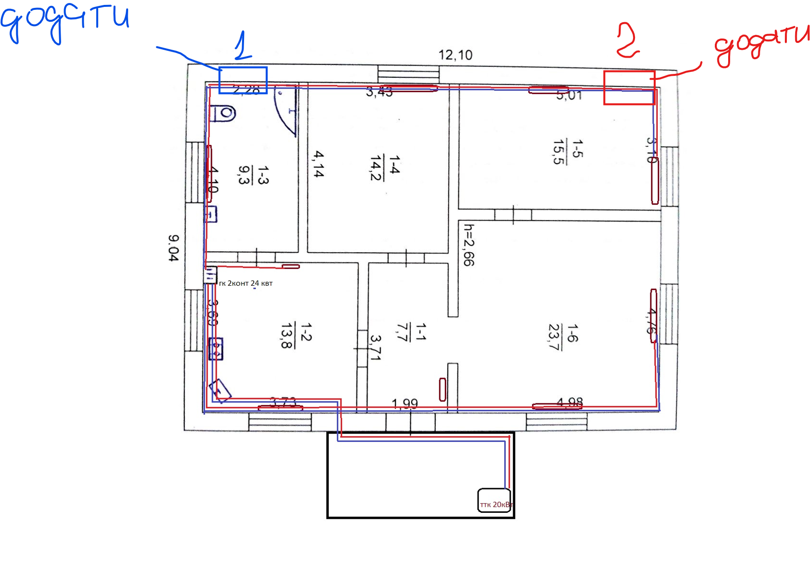

Вітаю. Цікавить досвід фахівців, опалення від котла йде по двом контурам в підлозі 20ПП трубою,
Є ванна кімната де потрібно довстановити радіатор (1) тут підключення тільки до вже навішаного радіатора.

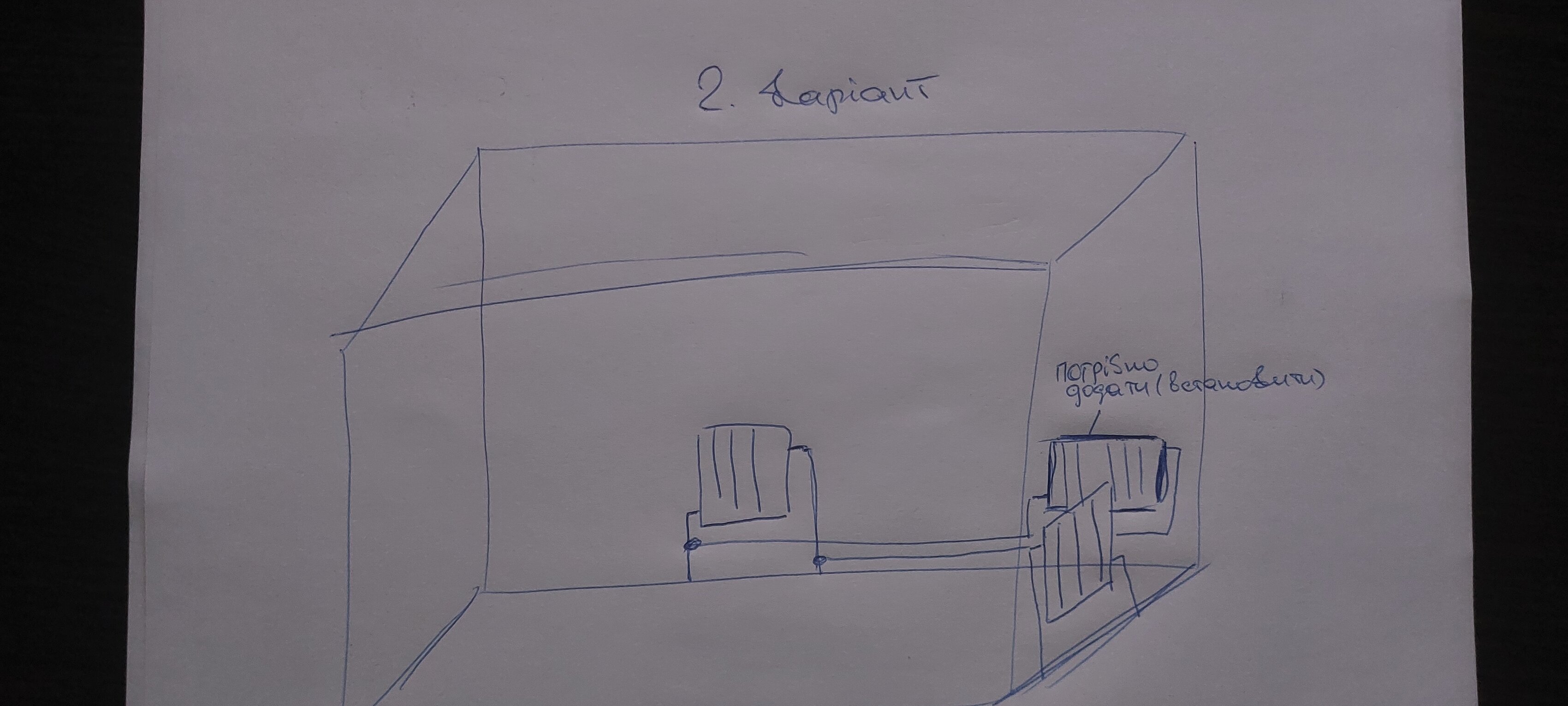

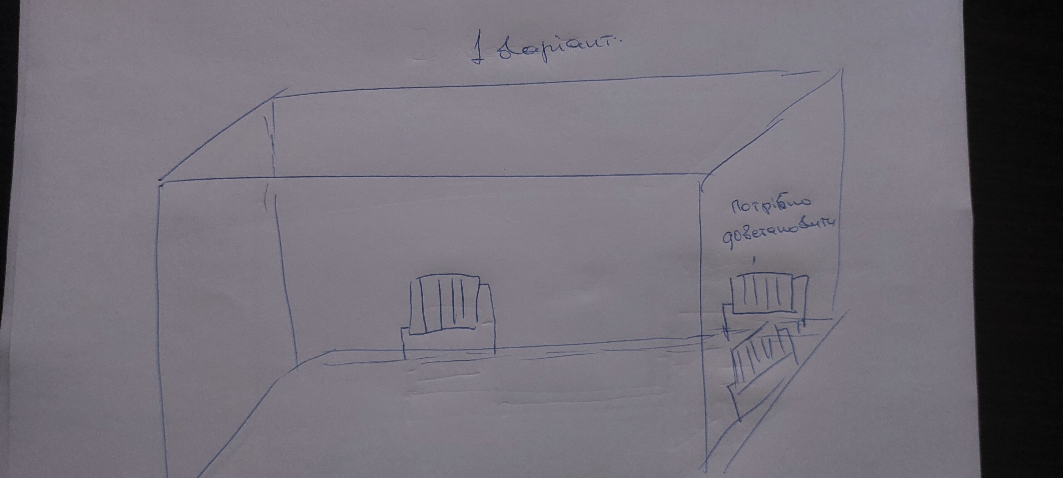

І є дитяча де також потрібно довстановити радіатор (2) опалення між двома вже встановленими. Питання: як підключити його?
1. підключати так само до існуючої теплотраси (є можливість демонтувати частину підлоги де можна буде підпаятись)?
2. підключитись до виходів вже навішаного радіатора?
та чи взагалі будуть вони нормально прогріватись?
фото з варіантами та планом опалення додаю. радіатори стальні тип 22

1. да
2. нет.
3. будет, если мощность всех радиаторов на ветке не превысит 4 кВт. (максимум)
