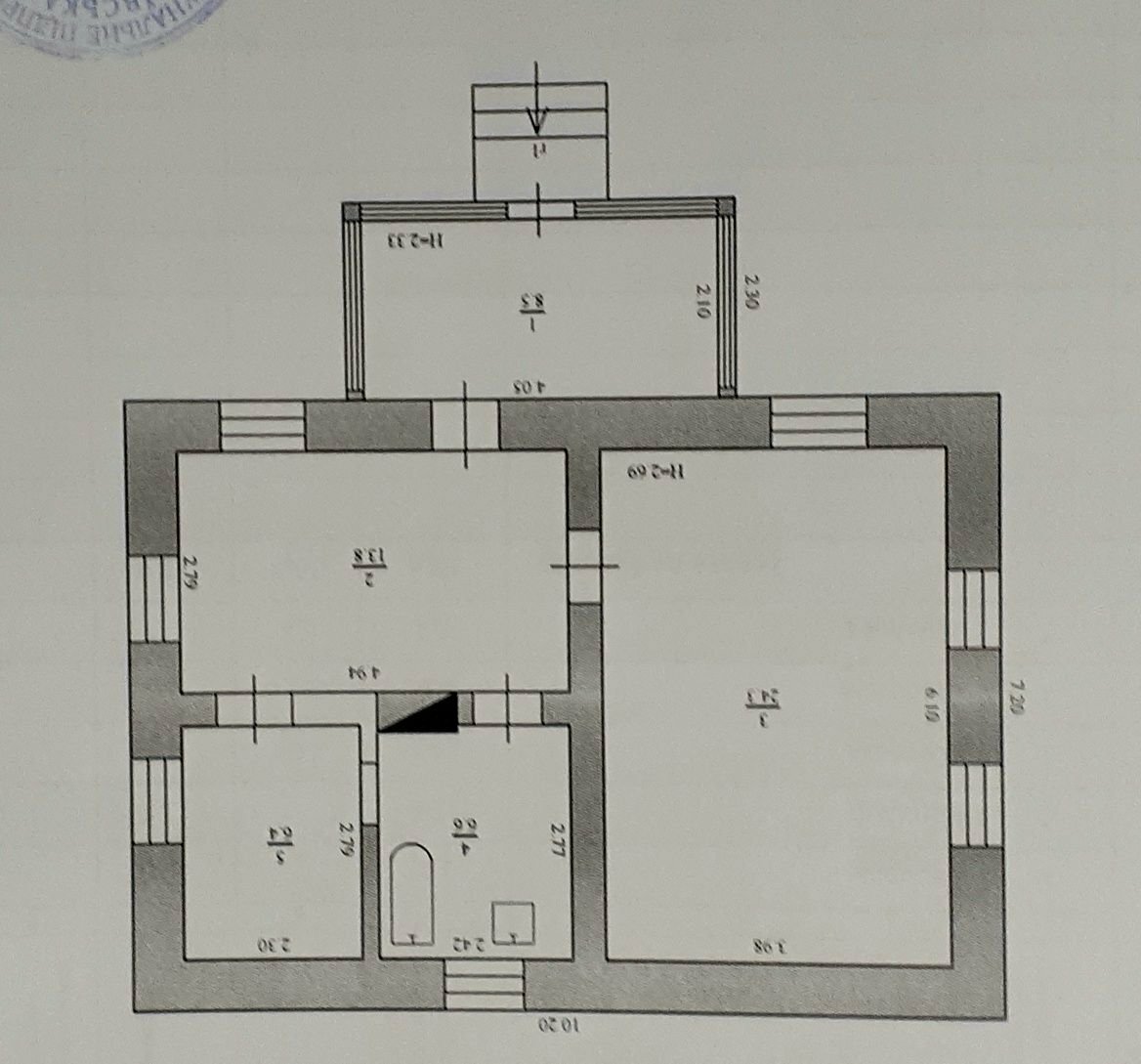

zlenka Опубліковано: 17 лютого 2025 Поділитись Опубліковано: 17 лютого 2025 Доброго мирного дня усім! Є ось такий будинок, порадьте, як би ви перепланували його, щоб в результаті було дві спальні (одна з двоспальним ліжком), санвузол і кухня-вітальня, з оптимальними можливими розмірами для кожної кімнати. Головна умова - можливість зробити замість вікна, яке зараз у ванній - двері (вихід у майбутню прибудову), тобто ванну лишати там не варіант. Посилання на коментар Поділитися на інших сайтах More sharing options...
DimaF Опубліковано: 17 лютого 2025 Поділитись Опубліковано: 17 лютого 2025 (змінено) 56 минут назад, zlenka сказал: (вихід у майбутню прибудову), Так в прибудови и сделайте спальни( одну-две). По вашему плану все не очень для чего то кардинального. Санузел перенесите в соседнее помещение а кухня-вітальню сделайте в самой большой комнате. Опять же вопрос канализации/водоснабжения/топочной!? Змінено 17 лютого 2025 користувачем DimaF 1 Посилання на коментар Поділитися на інших сайтах More sharing options...
