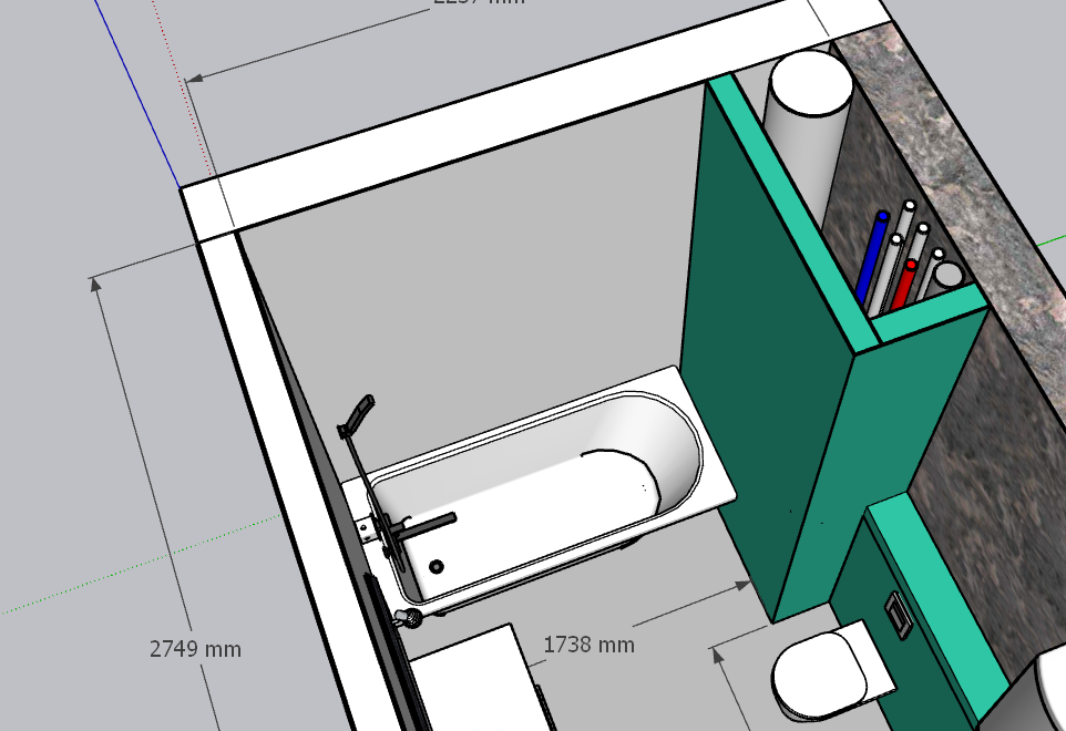

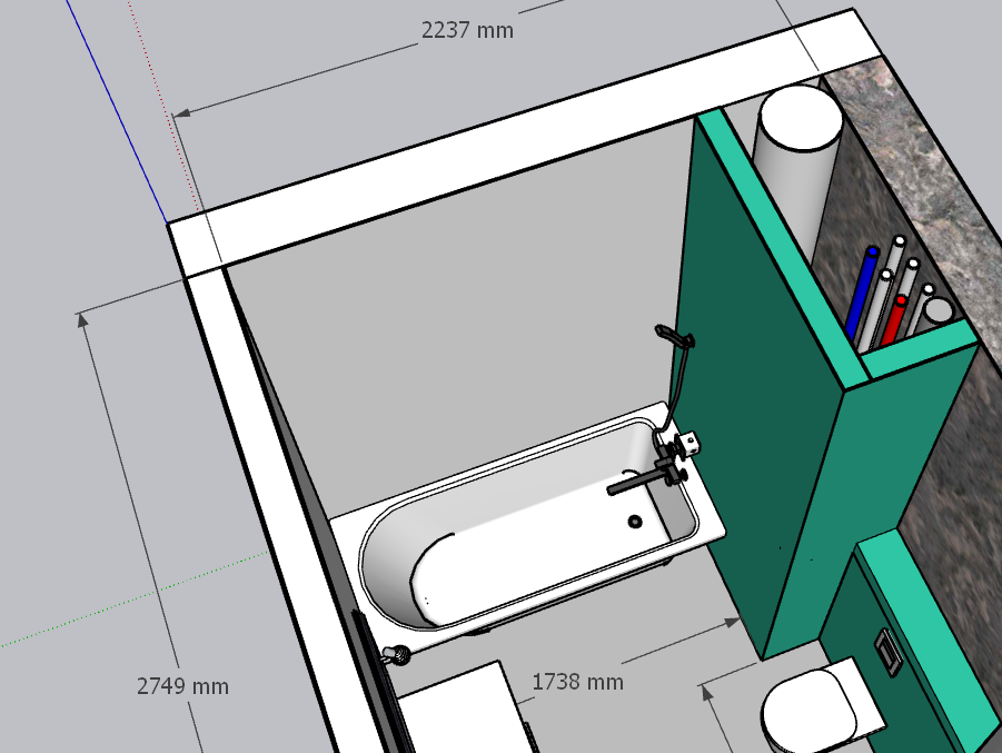

4Ddd Опубліковано: 17 квітня Поділитись Опубліковано: 17 квітня (змінено) Порадьте, будь ласка, як краще розмістити кран ванної відносно ревізійного люка. Більше до вподоби 1 варіант ближче до стояка каналізації, але ревізійний люк планується навпроти стояків водопостачання і приходить на мокру зону від душа. Які проблеми це може викликати і які варіанти іх вирішення? Якщо розвернути ванну на 180, чи не буде проблем з каналізацією, на лівій стіні ще буде тумба з умивальником? Змінено 17 квітня користувачем 4Ddd Посилання на коментар Поділитися на інших сайтах More sharing options...

VPSemenenko Опубліковано: 2 години тому Поділитись Опубліковано: 2 години тому Напевно кран умивальника та кран ваної повинні бути на одній стороні. Посилання на коментар Поділитися на інших сайтах More sharing options...
