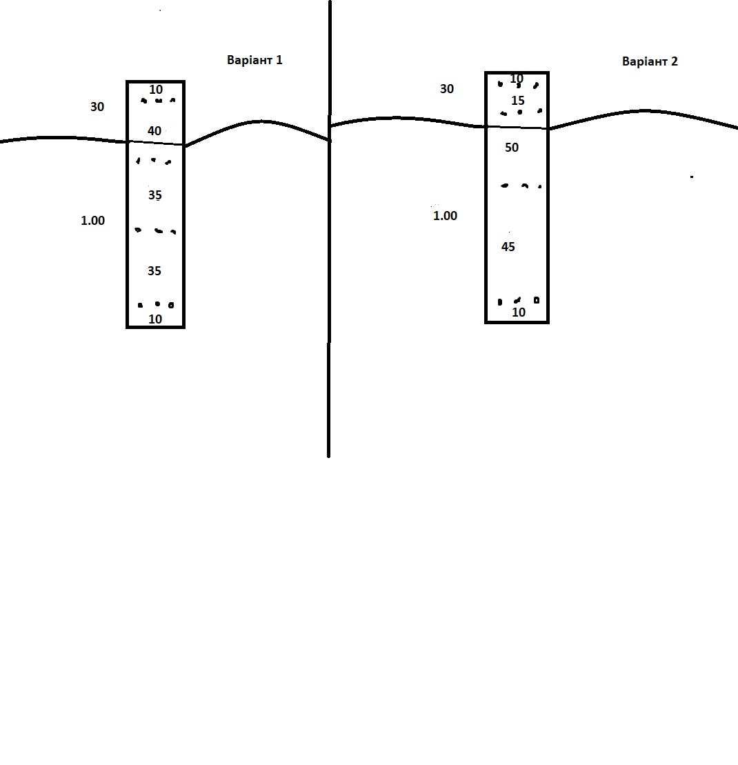

Z1ppob2k Опубліковано: 18 квітня 2025 Поділитись Опубліковано: 18 квітня 2025 (змінено) Доброго дня.Глибина 1м в землю і 30см над землею.Ширина фундаменту 43 см,армується 12 арматурою в три стержня по-горизонталі та 8 по вертикалі.Кидати два ряди армутри в землю та два над землею,чи три ряди в землю та один над землею?Буде заливатись в два етапи.До рівня землі і потім над рівнем землі.Майстри обрали варіант 1 так як на малюнку. Фундамент.bmp Змінено 18 квітня 2025 користувачем Z1ppob2k Посилання на коментар Поділитися на інших сайтах More sharing options...
bomberos Опубліковано: 18 квітня 2025 Поділитись Опубліковано: 18 квітня 2025 Доброго дня. Правильна відповідь: "як в проекті показано". Якщо без проекту, то Варіант 1 на малюнку виглядає краще: він забезпечує рівномірне розташування арматури по висоті стрічки. Посилання на коментар Поділитися на інших сайтах More sharing options...
Z1ppob2k Опубліковано: 18 квітня 2025 Автор Поділитись Опубліковано: 18 квітня 2025 4 часа назад, bomberos сказал: Доброго дня. Правильна відповідь: "як в проекті показано". Якщо без проекту, то Варіант 1 на малюнку виглядає краще: він забезпечує рівномірне розташування арматури по висоті стрічки. Воно то так.Але нічого що вверхній ряд заливки буде тільки один ряд арматури? Посилання на коментар Поділитися на інших сайтах More sharing options...
bomberos Опубліковано: 18 квітня 2025 Поділитись Опубліковано: 18 квітня 2025 В звичайному фундаменті не зважайте на той стик шарів бетону. Фундаменти з блоків ФБС яскось так і роблять - там купа стиків. У першому і грубому наближенні найбільше навантаження сприйматимуть нижні і верхні пояси арматури. Зміщуючи свою арматуру вгору ви збільшуєте відстань між горизонтальним армуванням в нижній частині до 45-50 см. Здається, це багато. Може хтось ще підкаже по цьому моменту. Може виявитись, що арматура у вас посередині - чисто конструкційна. Скоріш за все так і є. Її розташовують рівним кроком. І ще, у вас же ж крім зазначеної арматури мають бути ще як мінімум вертикальні хомути. Напевно вони у вас передбачені, це так, на всяк випадок уточняю. Доречі, а що таке 7 часов назад, Z1ppob2k сказал: 8 по вертикалі це хомути? Якого розміру фундамент? 1 Посилання на коментар Поділитися на інших сайтах More sharing options...
Z1ppob2k Опубліковано: 18 квітня 2025 Автор Поділитись Опубліковано: 18 квітня 2025 5 часов назад, bomberos сказал: В звичайному фундаменті не зважайте на той стик шарів бетону. Фундаменти з блоків ФБС яскось так і роблять - там купа стиків. У першому і грубому наближенні найбільше навантаження сприйматимуть нижні і верхні пояси арматури. Зміщуючи свою арматуру вгору ви збільшуєте відстань між горизонтальним армуванням в нижній частині до 45-50 см. Здається, це багато. Може хтось ще підкаже по цьому моменту. Може виявитись, що арматура у вас посередині - чисто конструкційна. Скоріш за все так і є. Її розташовують рівним кроком. І ще, у вас же ж крім зазначеної арматури мають бути ще як мінімум вертикальні хомути. Напевно вони у вас передбачені, це так, на всяк випадок уточняю. Доречі, а що таке це хомути? Якого розміру фундамент? Так хомути з арматури 8мм,через кожні 70 см.Фундамент 16 на 12. Посилання на коментар Поділитися на інших сайтах More sharing options...
Dendnepr Опубліковано: 19 квітня 2025 Поділитись Опубліковано: 19 квітня 2025 Нижня арматурна лента і верхня. Каркас із арматури робить і укладайте вниз, та вверх фундаменту. Так воно працювати буде. 1 Посилання на коментар Поділитися на інших сайтах More sharing options...
BAV_Lug Опубліковано: 14 травня 2025 Поділитись Опубліковано: 14 травня 2025 В 18.04.2025 в 20:39, Z1ppob2k сказал: Так хомути з арматури 8мм,через кожні 70 см.Фундамент 16 на 12. Якщо не помиляюсь, максимальний шаг хомутів не повинен бути більше 50см. Посилання на коментар Поділитися на інших сайтах More sharing options...
