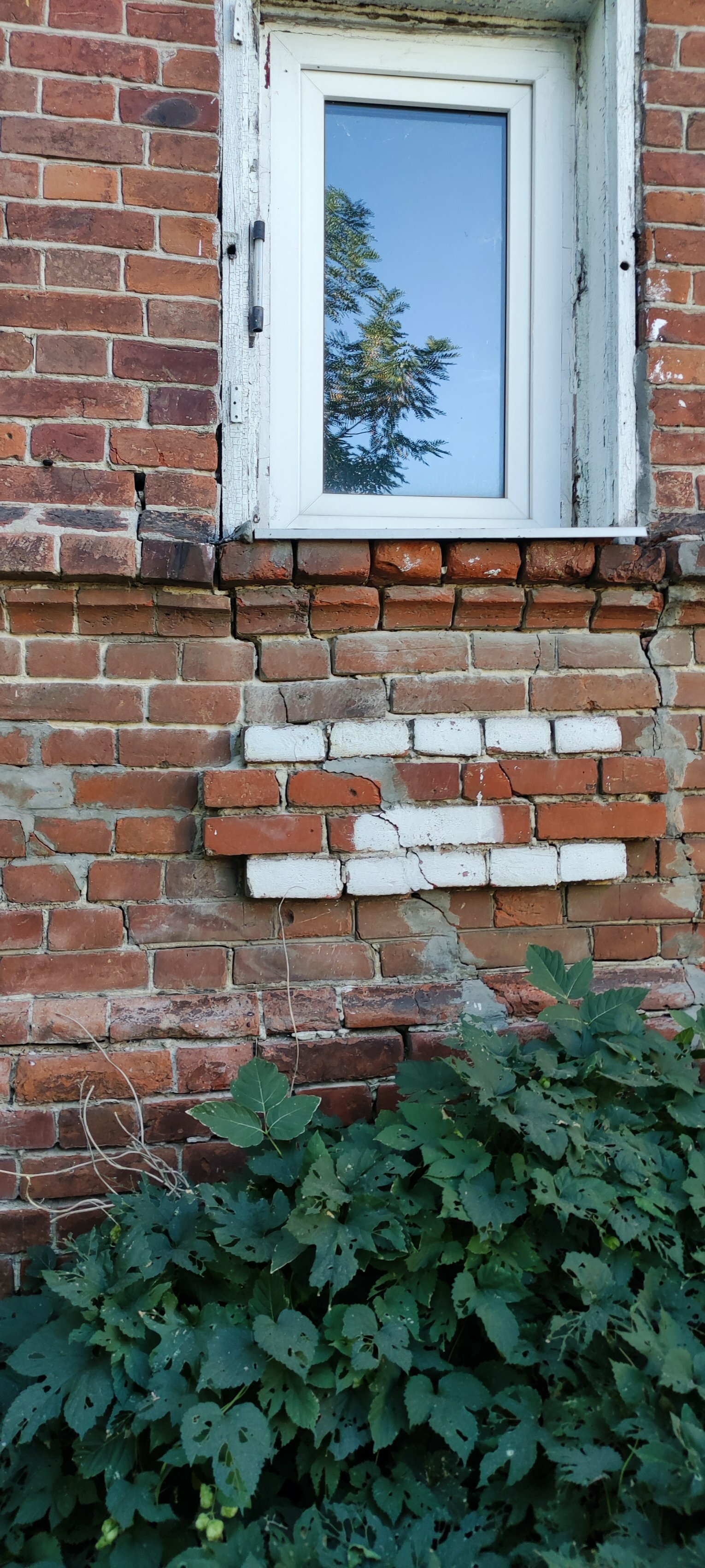

Святослав Жигайло Опубліковано: 5 травня 2025 Поділитись Опубліковано: 5 травня 2025 Вітаю! Хочу почути думки і можливо рекомендації. Старий дерев'яний будинок обкладений цеглою, на 2х стінах пішли тріщини по цеглі згори до низу, при цьому цоколь і фундамент без тріщин. Один із варіантів ремонту запропонували з моменту початку тріщини, вгорі, врізати швеллер12, обіперти його на вугол, який цілий, та цілу частину стіни,а під ним розібрати кладку і перекласти. Але я не впевнений, що це гарна ідея так як розібрати може не вийти зі збереженням старої цегли, щоб її покласти назад (залишки цементу, лопне і т.і.), а також в мене є бажання збільшити вікна, зробити їх ширше, тому питання: хочу розібрати повністю стіну і на старому фундаменті викласти стіну з газоблоку товщиною як було облицювання з цегли. Посилання на коментар Поділитися на інших сайтах More sharing options...
DimaF Опубліковано: 5 травня 2025 Поділитись Опубліковано: 5 травня 2025 45 минут назад, Святослав Жигайло сказал: і фундамент без тріщин. Я не уверен есть ли он там в обще.. Посилання на коментар Поділитися на інших сайтах More sharing options...
