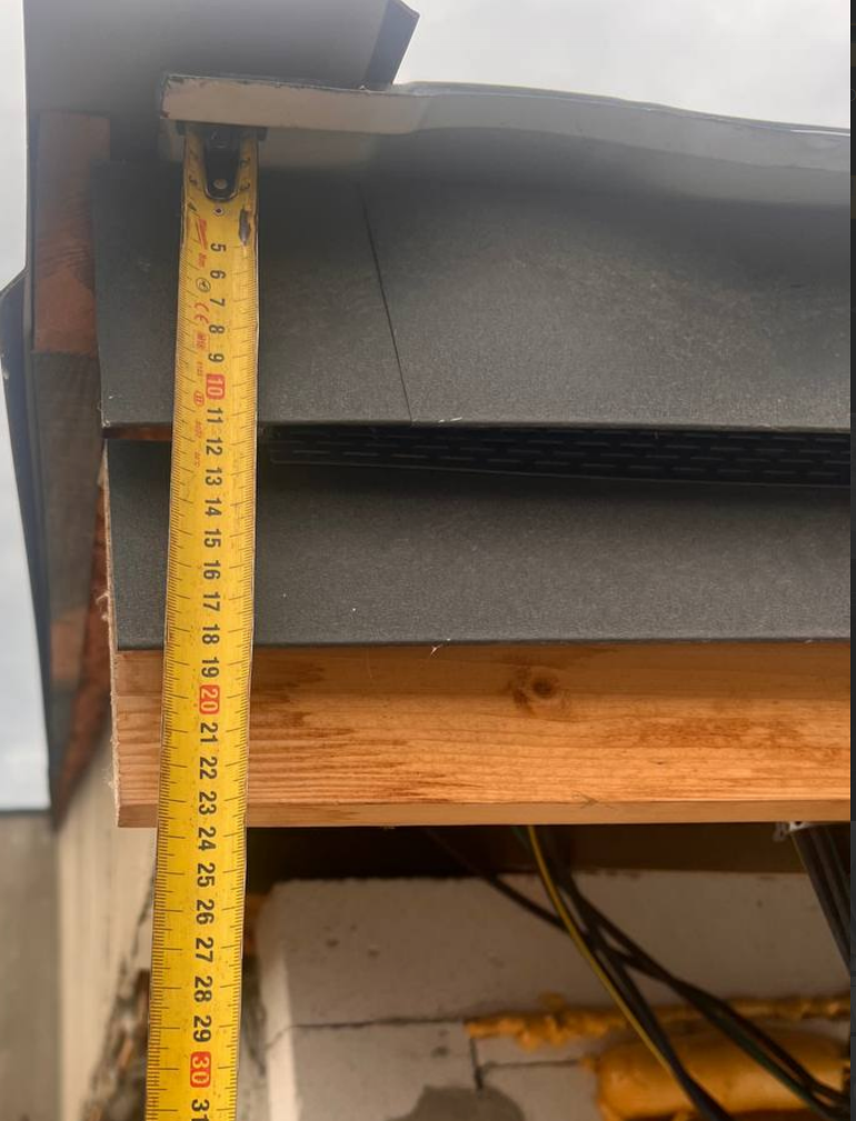

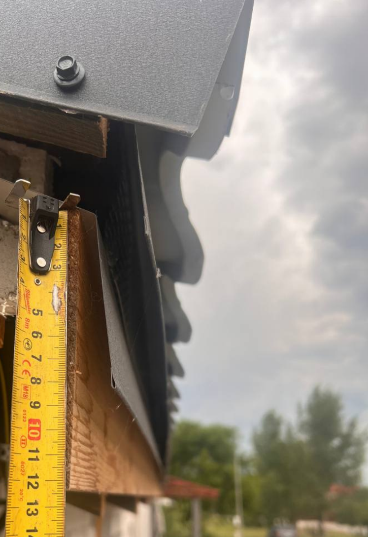

grindcoretm Опубліковано: 21 червня 2025 Поділитись Опубліковано: 21 червня 2025 Подскажите как быть с монтажем водостока? Я этот момент не учел и только сейчас обратил внимание. Сверху карнизная планка : Ну и само собой кровля : Понимаю что нужно было крюки ставить до монтажа черепицы, но что сделано то сделано уже. Посилання на коментар Поділитися на інших сайтах More sharing options...

grindcoretm Опубліковано: 22 червня 2025 Автор Поділитись Опубліковано: 22 червня 2025 6 часов назад, sirkonium сказал: Існує багато водостічних систем із кріпленням до лобової дошки. У вашому випадку потрібно врахувати загальну довжину ринви з ухилом, аби вистачило висоти лобової дошки. У вас вона ще не сформована, тому важко відповісти. Вот замеры сделал, у меня есть обычные крючки которые к лобовой крепятся но они получаются очень низко от края крыши. Посилання на коментар Поділитися на інших сайтах More sharing options...
