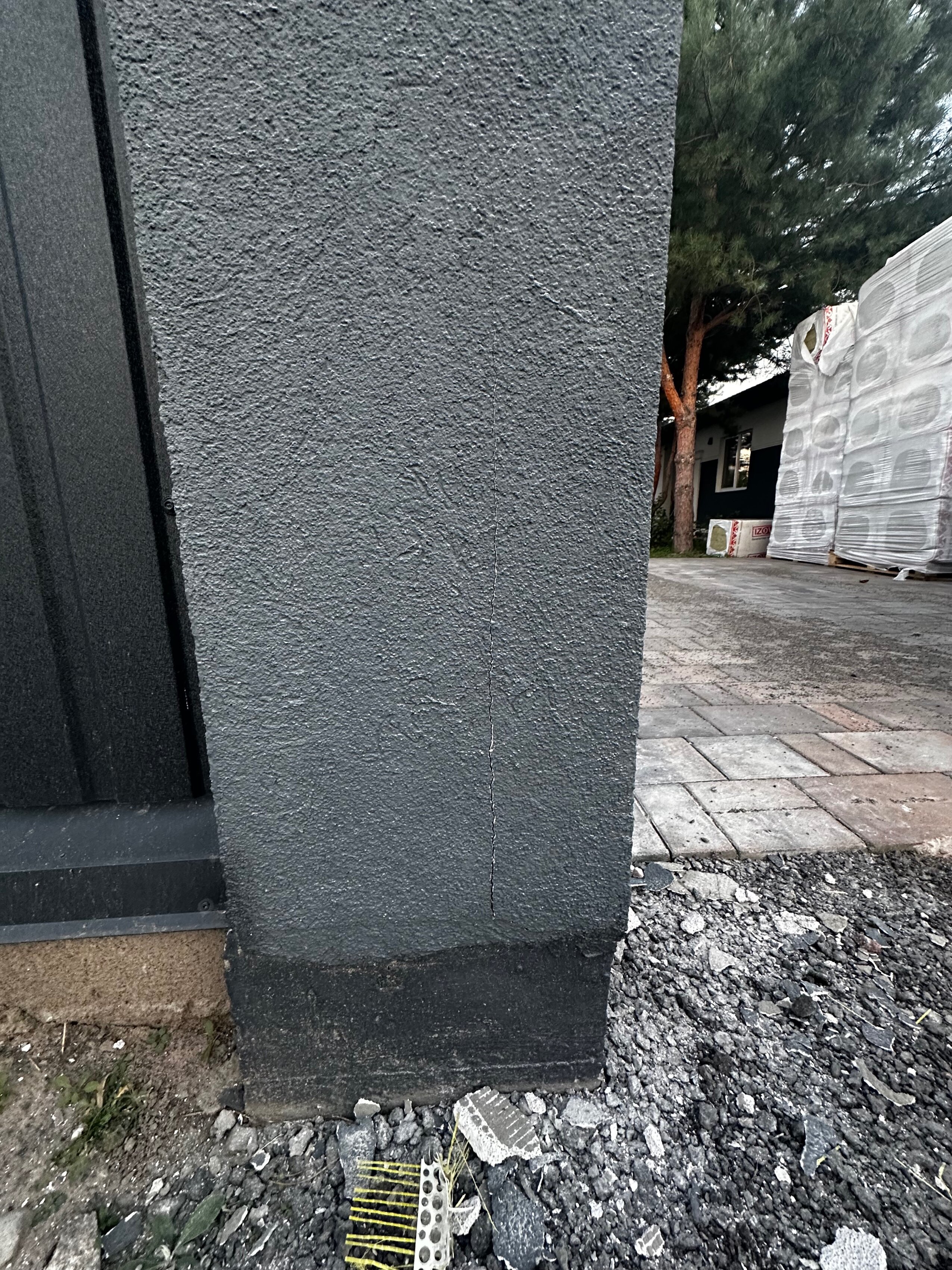

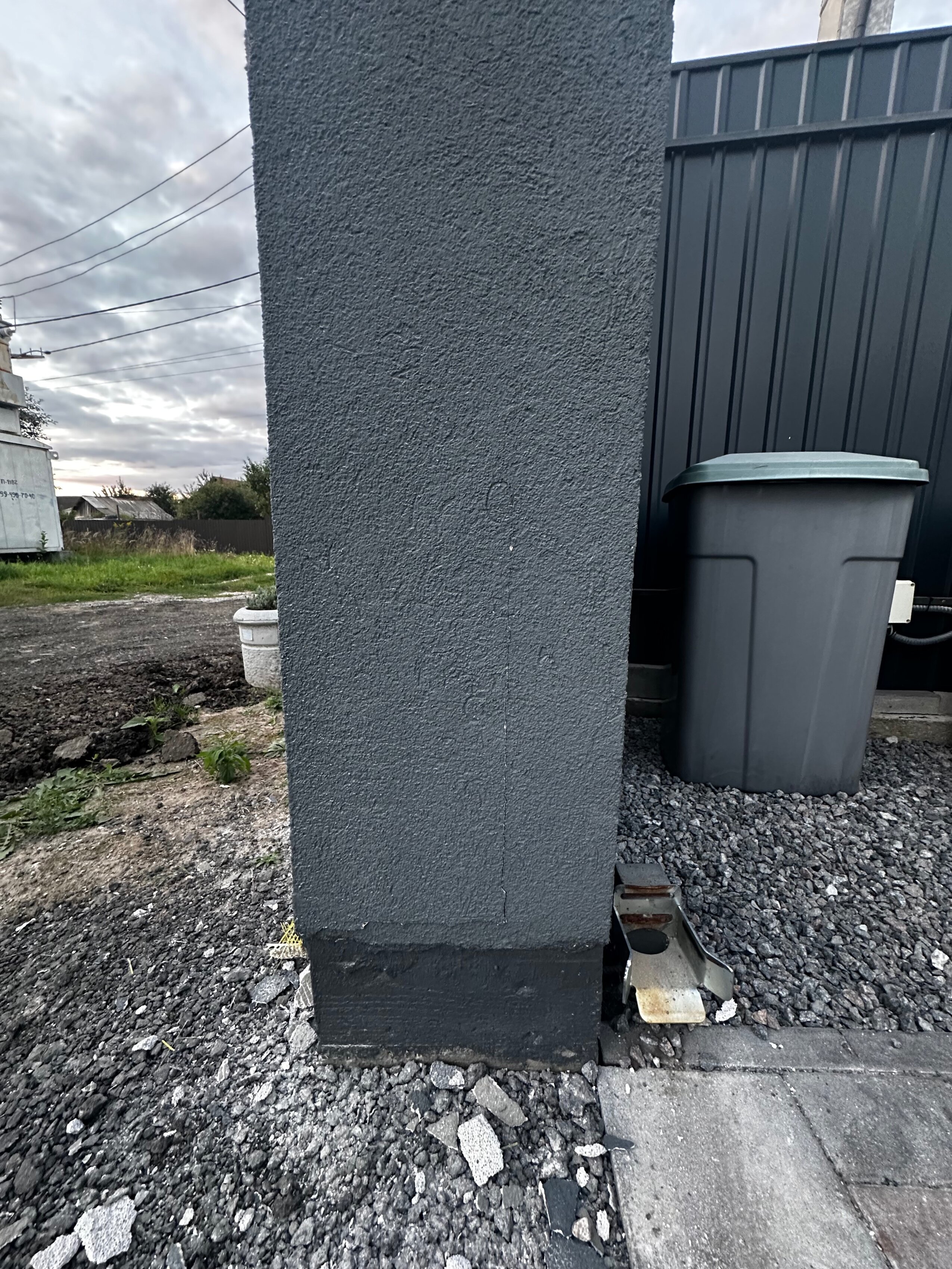

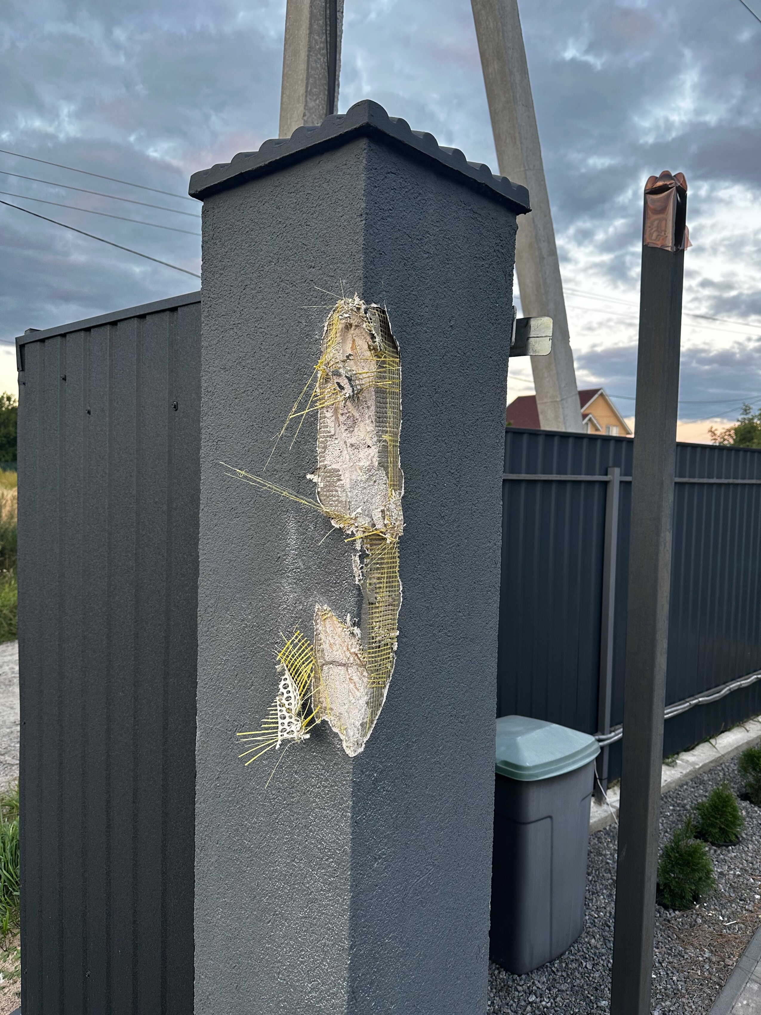

serjik_007 Опубліковано: 25 серпня 2025 Поділитись Опубліковано: 25 серпня 2025 Необхідно поремонтувати колону. Колона з газоблоку, всередині якого металева квадратна труба, основа якої забетонована. Газоблок стоїть на бетонному фундаменті. При розвантажувальних роботах було частково пошкоджено газоблок (внизу на фото видно тріщини). Як правильно поремонтувати колону? Чи треба повністю розбирати газоблок і укладати заново? Чи достатньо обійтись косметичним ремонтом (підшпаклювати і підкрасити)? І яка може бути приблизна вартість за таку роботу? Дякую. Посилання на коментар Поділитися на інших сайтах More sharing options...
DimaF Опубліковано: 25 серпня 2025 Поділитись Опубліковано: 25 серпня 2025 45 минут назад, serjik_007 сказал: Чи достатньо обійтись косметичним ремонтом (підшпаклювати і підкрасити)? Абсолютно. 1 Посилання на коментар Поділитися на інших сайтах More sharing options...
serjik_007 Опубліковано: 25 серпня 2025 Автор Поділитись Опубліковано: 25 серпня 2025 46 минут назад, DimaF сказал: Абсолютно. А те що внизу колони пішли тріщини, що з ними робити? Посилання на коментар Поділитися на інших сайтах More sharing options...
DimaF Опубліковано: 25 серпня 2025 Поділитись Опубліковано: 25 серпня 2025 Только что, serjik_007 сказал: А те що внизу колони пішли тріщини, що з ними робити? У вас она какую функцию выполняет? Нагрузка есть на нее динамическая? Посилання на коментар Поділитися на інших сайтах More sharing options...
serjik_007 Опубліковано: 25 серпня 2025 Автор Поділитись Опубліковано: 25 серпня 2025 2 минуты назад, DimaF сказал: У вас она какую функцию выполняет? Нагрузка есть на нее динамическая? Нагрузка вроде только на метал колону, к которой крепятся элементы откатных ворот. В эту колонну закрываются ворота(заезжают). каким материалом лучше шпаклевать и выводить отот повреждённый угол? и как называется отот барашек, который красится в серый цвет? Посилання на коментар Поділитися на інших сайтах More sharing options...
serjik_007 Опубліковано: 26 серпня 2025 Автор Поділитись Опубліковано: 26 серпня 2025 (змінено) А можете розписати почерговість робіт по цій колоні. Бо щось мені відчувається що майстра я за адекватні гроші не знайду і прийдеться самому робити. Доречі, мені тут одна пропозиція поступила: 5 тис. грн. за роботу і 4 тис. грн. за матеріали. Всього 9 тис. грн. Це вже космос за таку роботу, чи ще ні?!)))) Змінено 26 серпня 2025 користувачем serjik_007 Посилання на коментар Поділитися на інших сайтах More sharing options...
DimaF Опубліковано: 26 серпня 2025 Поділитись Опубліковано: 26 серпня 2025 1 час назад, serjik_007 сказал: Доречі, мені тут одна пропозиція поступила: 5 тис. грн. за роботу і 4 тис. грн. за матеріали. Всього 9 тис. грн. Це вже космос за таку роботу, чи ще ні?!)))) По работе - реалии нашего времени, увы. По материалам непонятно, где тут 4 тыщи... Посилання на коментар Поділитися на інших сайтах More sharing options...
