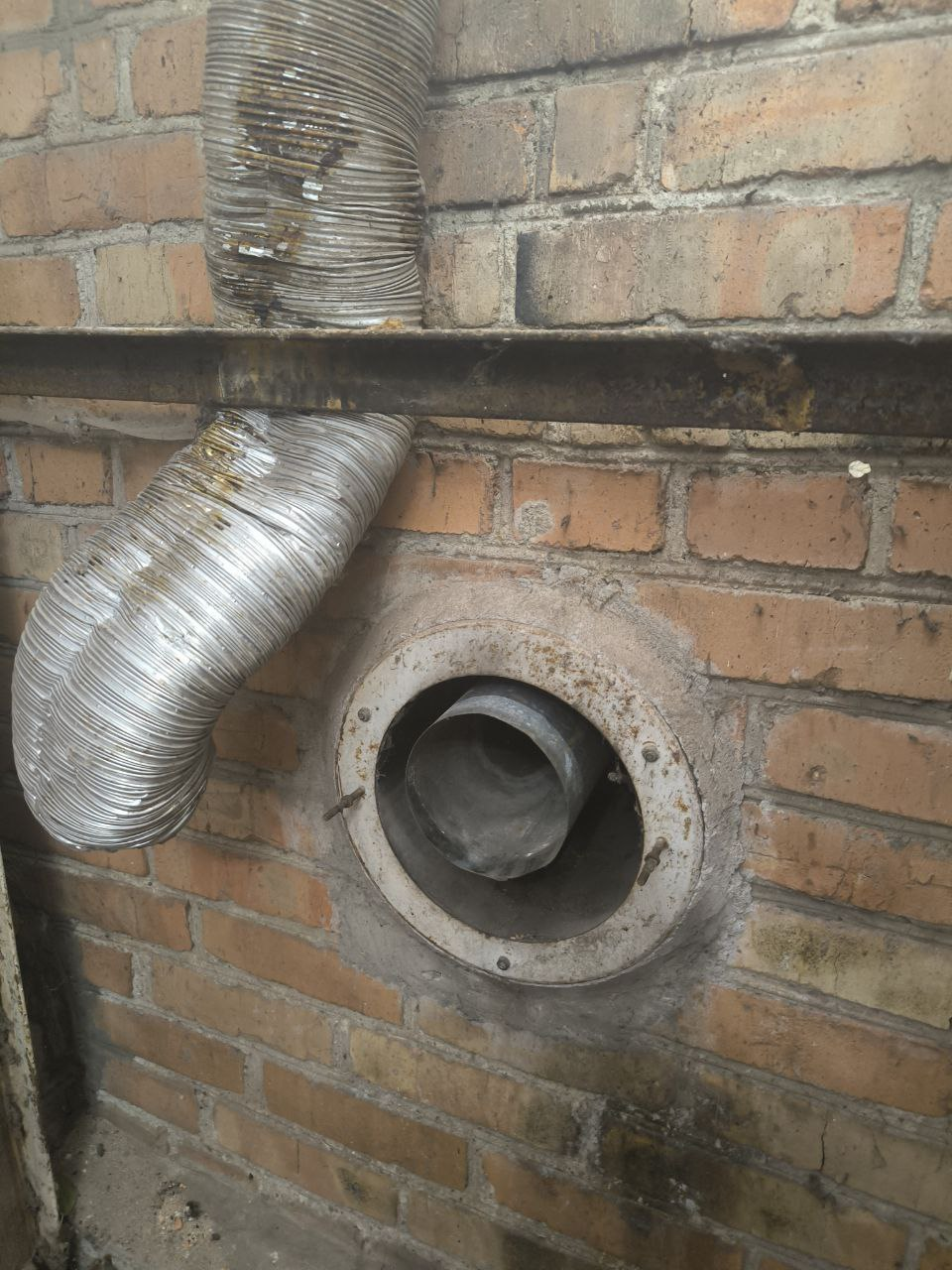

Система забора воздуха и отвода продуктов сгорания можно сказать практически коаксиальная (рис1).
Проблема в том что она не может эксплуатироваться в таком исполнении (близко к земле, окну и под навесом).
20 лет эта систем работала с удлинением трубы для отвода продуктов сгорания, сначала гофрой до конца навеса (вертикаль/горизонталь), а потом 3 метра оцинкованной трубы вверх. С переодичностью в пару лет это все ржавет, сгнивает, меняется.
Есть желание сделать этот момент более надежным.
Рассматриваю два варианта. Что посоветуют спциалисты?

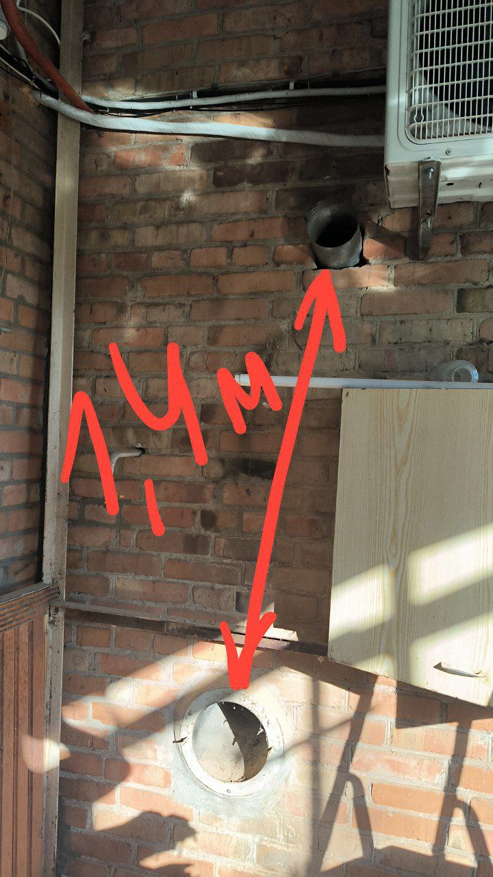

1. Рядом (1-1,5 метра в сторону) с выходом этой системы из стены на улицы, в этой же стене, находятся 3 канала дымохода (рис2). Один из них свободен. Взять два угока 90, трубу 130 по диаметру "выхлопа" газового котла и завести в этот канал. Но только получается через улицу.
2. На выходную трубу 130мм, одеть тройник с лейкой вниз. И 4-5 метров вверх через крышу летней пристройки (навес). Там доски сверху обшитые листами нержавейки. Трубы могут быть как одинарные так и сендвич. Единственное - надо будет делать проход через крышу из не горючих материалов, и герметезировать что бы вода не затекала...
Котел АТОН АОГВМНД-10Е.

В цій же стіні що виходить на зовні димоход від котла вже є канали старого димоходу, який скоріш за все будувався разом з цією пристройкою як топочна і використовувавя підлоговий котел, який і був замінений на існуючий парапетник. За не надібностю усі канали були замкнені, а остався тільки один для витяжки.
Зробив я заміри глибини каналів у старому димоході що знаходиться від парапетного на відстані до пів метра. Середній канал - використовується зараз витяжкою і починається акурат під стелею приміщення, на 50 сантиметрів коротший за бічні канали.  Ось так зараз виглядає вихід з парапетного котла назовні.
Розрахувавши ймовірне розташування першого крайнього каналу я зробив отвір, і вийшов акурат у нижню точку цього каналу +5-10 см. Розширив отвір щоб туди спокійно могла війти 130мм труба.
Тобто зараз мені буде потрібно взяти трубу 130мм - довжиною 1,4 м + два вугли. Вихід продуктів згоряння газового котла буде через штатний вихід (130мм) + вугол 90 + 1,4м труби + вугол 90 градусів - потрапляти у канал "радянського" димоходу.
Не знаю можна так робити, чи ні.... бо гугл та ШІ відповіді не знайшни...
ПС. Порахував я площу круглої 130 труби і площу прямокутного каналу, то площа каналу майже в 1,5 разів більша.
