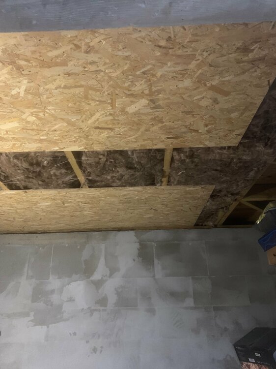

NBB Опубліковано: 17 вересня 2025 Поділитись Опубліковано: 17 вересня 2025 приміщення складається з двох приміщень гараж та господарський блок, стіни газоблок 20 см дах металочерепиця з мембраною перекриття дошки і там де гараж не всюди навіть розкладені , там де господарський блок всюди але з часом між ними є проміжки вже влітку приміщення дуже нагрівається і дуже шумно під час зливи задача зробити трішки в господарському приміщенні влітку не так жарко і шумно і менше пилу, а взимку затишніше ( щоб не тянуло з підшиви і трішки тепліше ніж на вулиці ) джерела обігріву не планується Товщина балки 15 см взяв вати і прикріпив між балками шар товщиною 10-15 см питання таке оскільки там не має джерела обігріву то відповідно і конденсату не повинно бути і вату вкладав без мембрани. Можна ж так? з боку піддаховогг простору сухо під мч є мембрана Посилання на коментар Поділитися на інших сайтах More sharing options...
BAV_Lug Опубліковано: 17 вересня 2025 Поділитись Опубліковано: 17 вересня 2025 ОСБ сам по собі має низьку паропроникність. Тож якщо ви їм зашиваєте то вважайте що це і є пароїзоляція )) На мій погляд в нежилому приміщенні все буде ок. Посилання на коментар Поділитися на інших сайтах More sharing options...
NBB Опубліковано: 17 вересня 2025 Автор Поділитись Опубліковано: 17 вересня 2025 ну в теплих приміщеннях плівка паронепроникна тоді вата тоді мембранна тоді дошки тому виріши уточнити Посилання на коментар Поділитися на інших сайтах More sharing options...
