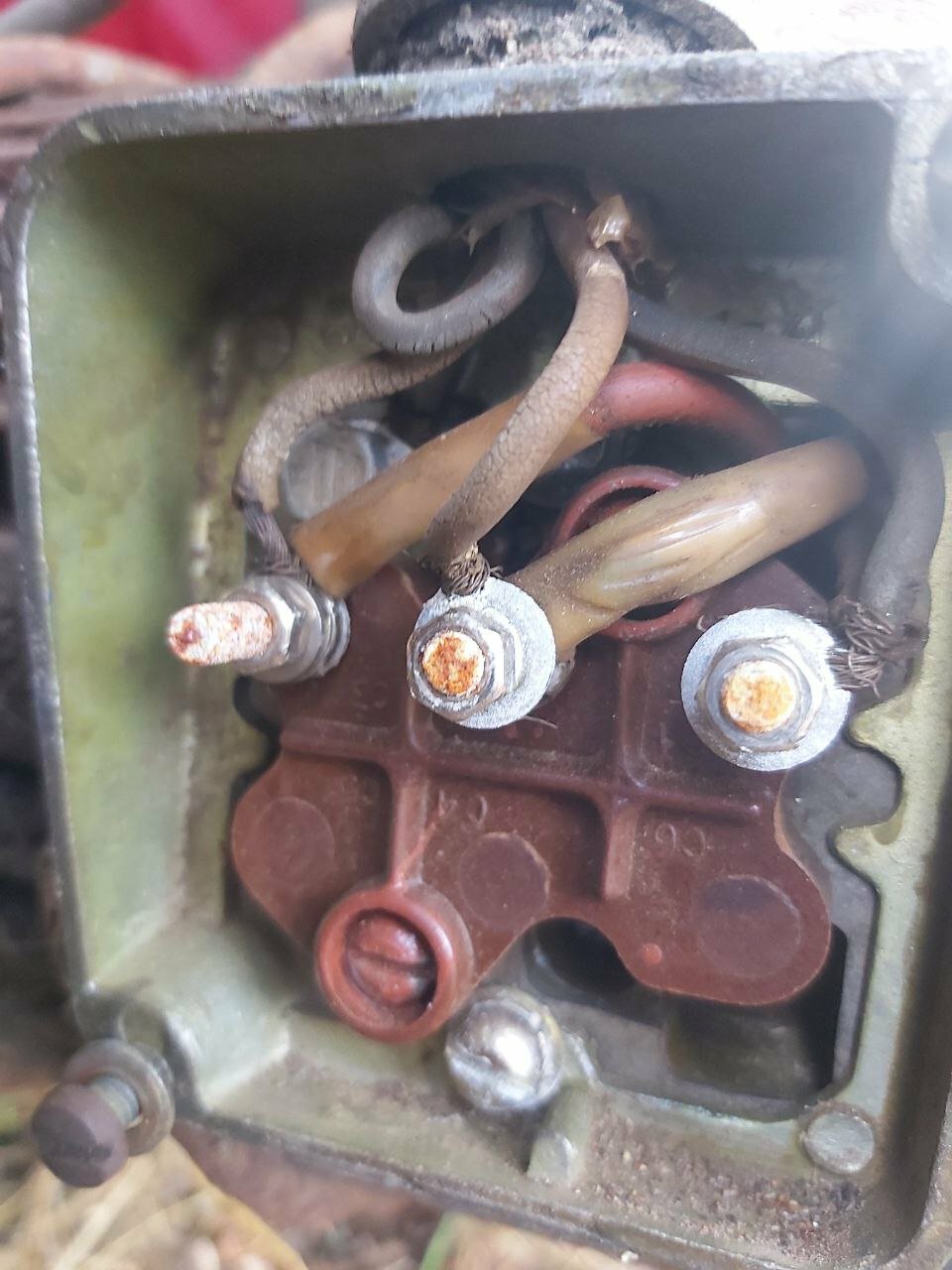

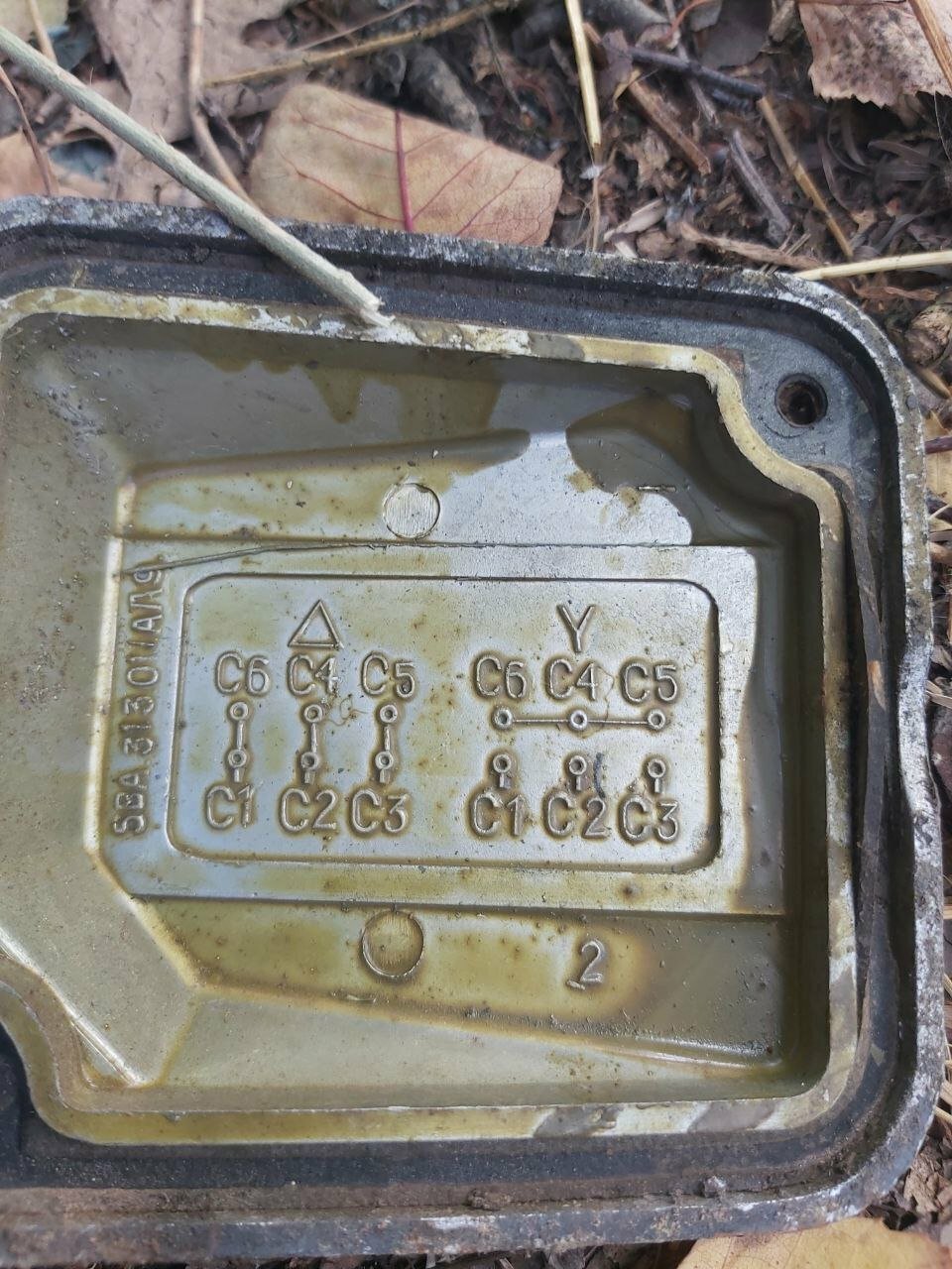

harassmenko Опубліковано: 31 жовтня 2025 Поділитись Опубліковано: 31 жовтня 2025 купил циркулярку с двигателем 3 квт, она раньше работала от трёх фаз, переделал на 220 с помощью конденсаторов - результатом не удовлетворён, крутит еле-еле, быстро греется. Электрики посоветовали поменять подключение на треугольник - но почему в клеммной коробке только три контакта? ведь согласно схемы на крышке должно быть 6!!! Посилання на коментар Поділитися на інших сайтах More sharing options...
Loghir Опубліковано: 10 березня Поділитись Опубліковано: 10 березня У вас и так обмотки треугольником: если звезда, 4 вывода. Посилання на коментар Поділитися на інших сайтах More sharing options...
viksel Опубліковано: 11 березня Поділитись Опубліковано: 11 березня В 31.10.2025 в 20:10, harassmenko сказал: купил циркулярку с двигателем 3 квт, она раньше работала от трёх фаз, переделал на 220 с помощью конденсаторов - результатом не удовлетворён, крутит еле-еле, быстро греется. Электрики посоветовали поменять подключение на треугольник - но почему в клеммной коробке только три контакта? ведь согласно схемы на крышке должно быть 6!!! Щоб переробити цей двигун йому бракує ще 3 дротів))Скоріше всього судячи по клємніку він тільки 380вольт або був в ремонті де його мотанули сугубо 380 вольт,але сумніваюсь що вони би клємнік міняли.Подивіться на шильдік двигуна. Посилання на коментар Поділитися на інших сайтах More sharing options...
