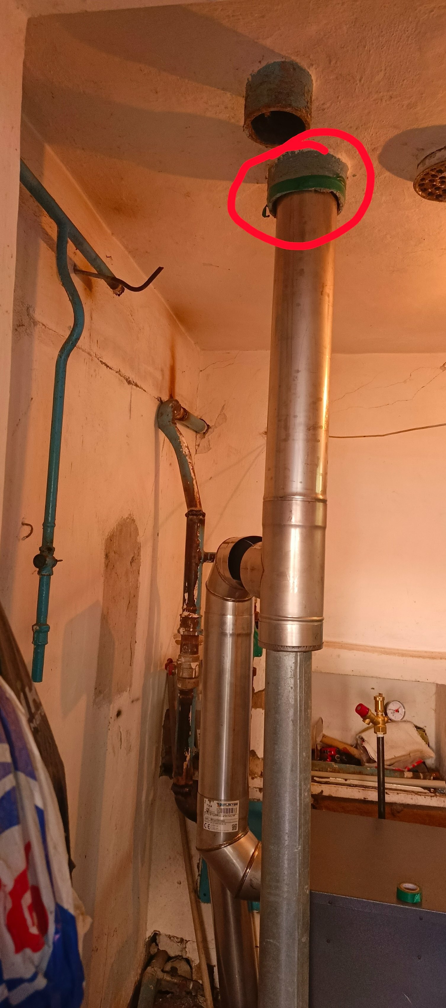

Дима Петроф Опубліковано: 1 листопада 2025 Поділитись Опубліковано: 1 листопада 2025 Всем здраствуйте,такой вопрос-загильзовал асбестовую трубу нержавейкой,1мм,304 марка одностенная,в результате получилось что 3-4 мм труба внутри гуляет,хотел спросить-нужно ли и снизу и с верху на выходе её замазывать герметиком?или можно только снизу(в помещении,где труба заходит)а с верху оставить как есть,так сказать для природной циркуляции Посилання на коментар Поділитися на інших сайтах More sharing options...
DimaF Опубліковано: 1 листопада 2025 Поділитись Опубліковано: 1 листопада 2025 Не надо замазывать, будет постоянная небольшая вентиляция. 1 Посилання на коментар Поділитися на інших сайтах More sharing options...
Дима Петроф Опубліковано: 1 листопада 2025 Автор Поділитись Опубліковано: 1 листопада 2025 Ни с верху где выходит труба,не с низу в помещении? Посилання на коментар Поділитися на інших сайтах More sharing options...
DimaF Опубліковано: 1 листопада 2025 Поділитись Опубліковано: 1 листопада 2025 9 минут назад, Дима Петроф сказал: Ни с верху где выходит труба,не с низу в помещении? Да, нигде. Посилання на коментар Поділитися на інших сайтах More sharing options...
