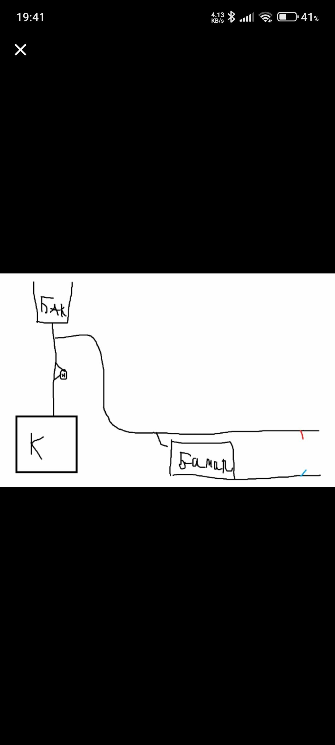

Aridar Опубліковано: 24 листопада 2025 Поділитись Опубліковано: 24 листопада 2025 (змінено) Вітаю шановні форумчани,хотів би попросити вашої поради.Як підключити підлогу до однотрубної гравітаційної системи,думаю поставити насос на подачу підлоги і термостатичний клапан на обратку.ось схема опалення Змінено 24 листопада 2025 користувачем Aridar Посилання на коментар Поділитися на інших сайтах More sharing options...
Сергей 31 Опубліковано: 24 листопада 2025 Поділитись Опубліковано: 24 листопада 2025 Насос теплого пола может мешать работе системы после него. Или насос ставить с обраткой прямо у котла или подключать петли пола РТЛками. Желательно все это предварительно пересчитать на бумаге. Посилання на коментар Поділитися на інших сайтах More sharing options...
Aridar Опубліковано: 24 листопада 2025 Автор Поділитись Опубліковано: 24 листопада 2025 А якщо поставити змішувальний вузол Посилання на коментар Поділитися на інших сайтах More sharing options...
Сергей 31 Опубліковано: 24 листопада 2025 Поділитись Опубліковано: 24 листопада 2025 1 минуту назад, Aridar сказал: А якщо поставити змішувальний вузол Можно и узел. У Вас не стандартная ситуация и всего два варианта реализации: експериментировать по месту, попробовать пересчитать систему с теплым полом. Посилання на коментар Поділитися на інших сайтах More sharing options...
Aridar Опубліковано: 24 листопада 2025 Автор Поділитись Опубліковано: 24 листопада 2025 Перерахувати ніяк,бетон залитий,плитка приклеєна, Посилання на коментар Поділитися на інших сайтах More sharing options...
