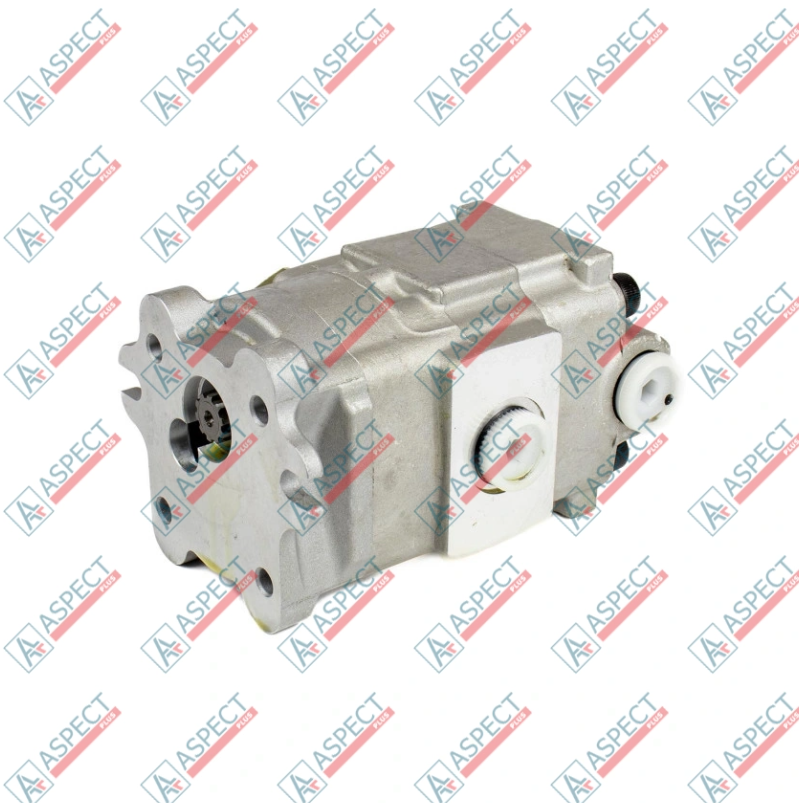

Насоси Kawasaki K3SP серії є серцем гідросистем багатьох популярних міні-екскаваторів, таких як Kubota, Bobcat, Caterpillar (малого тоннажу) та Takeuchi. Це компактні аксіально-поршневі здвоєні насоси, які часто мають "на спині" третій, менший насос. Цей третій насос - шестеренний - відповідає за контур пілотного керування. Саме він генерує тиск, необхідний для переміщення золотників головного розподільника, відпускання стоянкових гальм ходу та повороту вежі. Коли пілотний тиск зникає або стає нестабільним, екскаватор перетворюється на нерухому купу металу, навіть якщо основний качаючий вузол у повному порядку. У цій статті ми розберемо симптоми втрати пілотного тиску, причини поломки пілотного насоса K3SP та алгоритм діагностики.

У серії K3SP (наприклад, K3SP36C) пілотний насос зазвичай інтегрований у задню кришку основного насоса або прикручений до неї. Це простий шестеренний насос (gear pump) з алюмінієвим корпусом. Він забирає масло із загального бака і подає його під тиском 30-40 бар на джойстики керування (PPC valves) та електромагнітні клапани.

Це причина №1. Сталеві шестерні обертаються в алюмінієвому корпусі. З часом, особливо при наявності забруднень у маслі, шестерні вигризають метал корпусу. Збільшується торцевий зазор, і масло починає перетікати з зони нагнітання назад у зону всмоктування. Насос втрачає об'ємний ККД.

Ремонт зношеного алюмінієвого корпусу шестеренного насоса економічно недоцільний і ненадійний. Стандартним рішенням є заміна пілотного насоса (або його катриджа) на новий. Також обов'язковою є промивка редукційного клапана та заміна гідравлічного масла, щоб видалити продукти зносу.
Компанія Aspect Plus пропонує нові пілотні шестеренні насоси для серії Kawasaki K3SP, а також повні ремкомплекти для основного качаючого вузла, що дозволяє комплексно відновити гідравліку міні-екскаватора.
