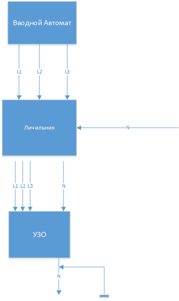

При підключнені електрики десь у 2007 році в ТУ Київенерго написало повторне заземлення нейтралі.
Було зроблено наступним чином як на малюнку. Тобто заземлення за пожарним ПЗВ зі сторони споживача. Якщо йде обрив нейтралі спрацьовує захист. Гарна ідея, але не під час війни.
Неділю як новоявленний ДТЕК почав рубити не тільки фази а і нейтраль. А ще тоді в 2007 році не було хлопців з соняшними інверторами воткнутими в мережу. А зараз ці хлопці роблять мені 100 вольт в мережі включно з нейтралью. Тобто це одразу вимикає ПЗВ.
Питання до народу що робити.
1. Заземлити нейтраль до ПЗВ та гріти провода?
2. Відкинути землю від N провода взагалі?
3. Якось ще?
