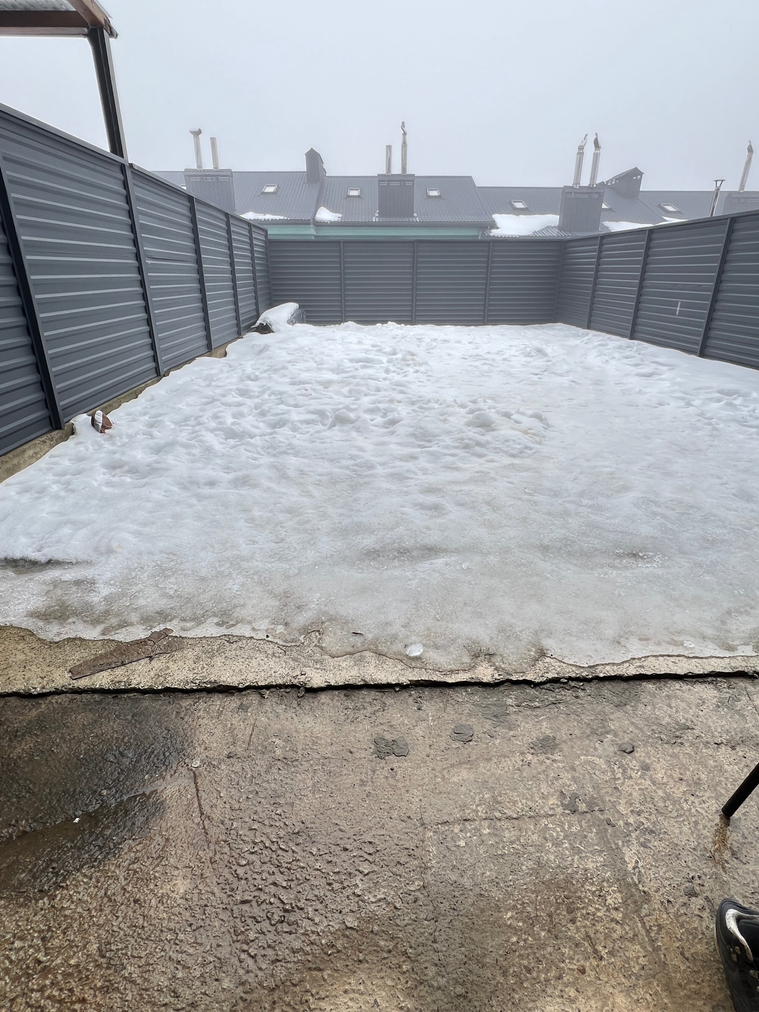

Фурман Денис Опубліковано: 13 лютого Поділитись Опубліковано: 13 лютого (змінено) Привіт усім. Виникла проблема: тераса залята з двох кусків. Зимою передній кусок підняли через мороз, і тепер постало питання, чим терасу накривати. Плівка одразу відпадає. Які ще варіанти можливі з такою проблемою? Завчасно дяк Змінено 13 лютого користувачем Фурман Денис Посилання на коментар Поділитися на інших сайтах More sharing options...
viksel Опубліковано: 13 лютого Поділитись Опубліковано: 13 лютого 1 час назад, Фурман Денис сказал: передній кусок підняли через мороз, і тепер постало питання, чим терасу накривати Не зрозуміло що саме хочете накривати..підлогу тераси чи робити накриття ?І відразу наступна думка,як це врятує від того що "пучить" грунт і його піднімає ? Посилання на коментар Поділитися на інших сайтах More sharing options...
Фурман Денис Опубліковано: 13 лютого Автор Поділитись Опубліковано: 13 лютого Підлогу хочу зробити, але без накриття, і от питання, що робити якщо пучить, що краще робити щоб не порвало потім конструкцію на підлозі Посилання на коментар Поділитися на інших сайтах More sharing options...
viksel Опубліковано: 13 лютого Поділитись Опубліковано: 13 лютого Щоб не порвало конструкцію монтувати її потрібно на стабільній частині, з урахуванням можливого підйому.Або глобально виправляти попередні косяки. Посилання на коментар Поділитися на інших сайтах More sharing options...
