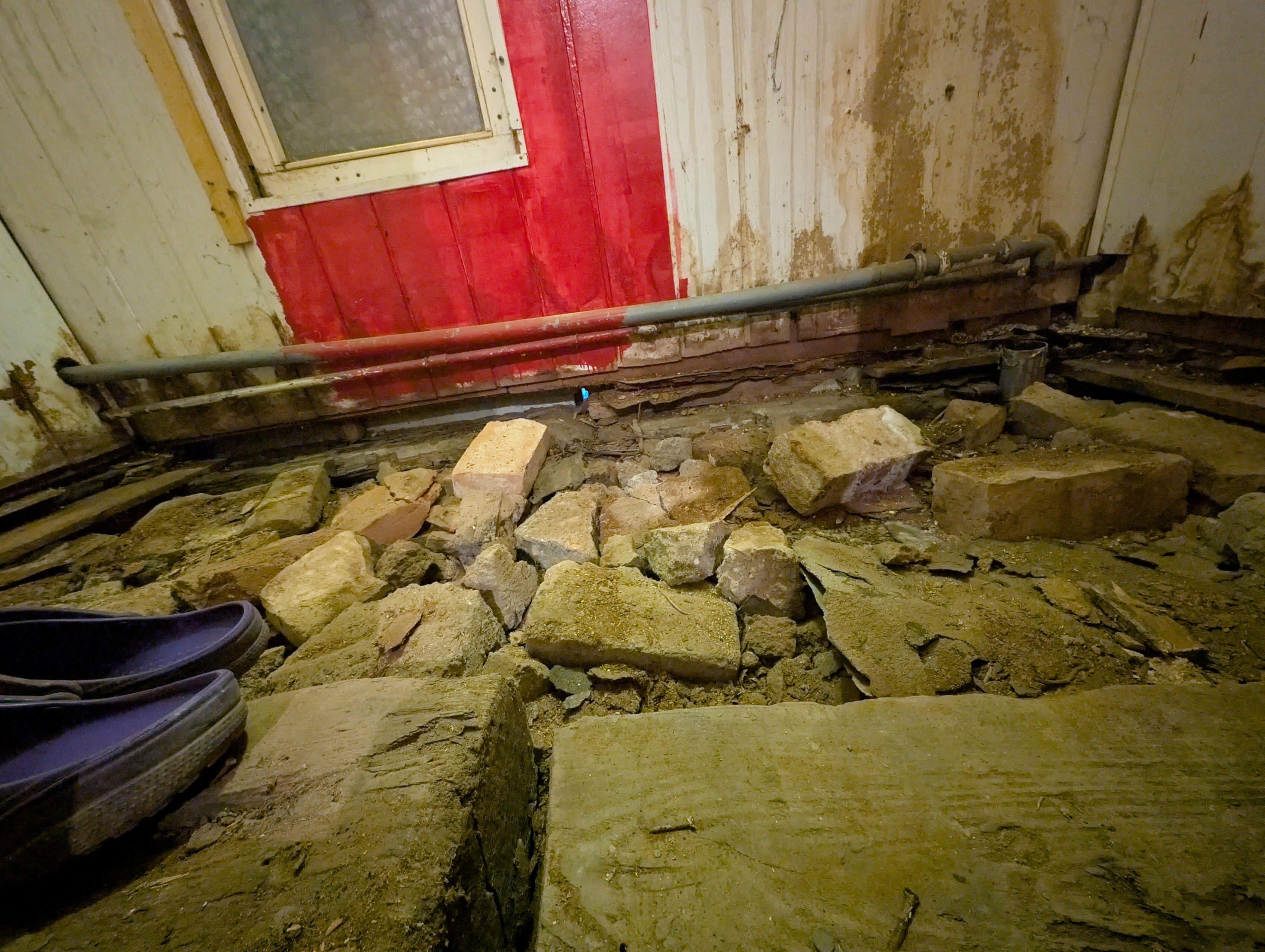

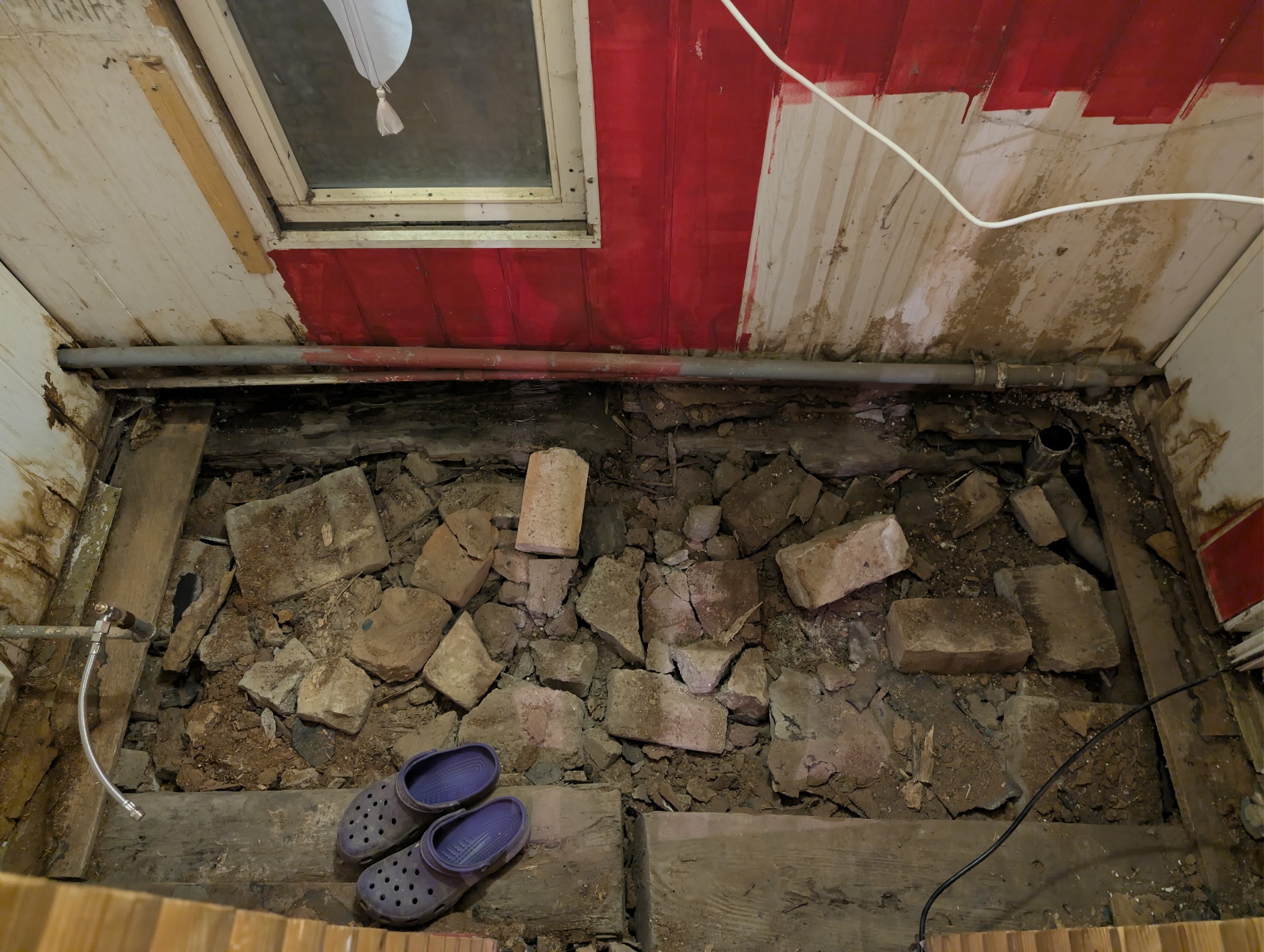

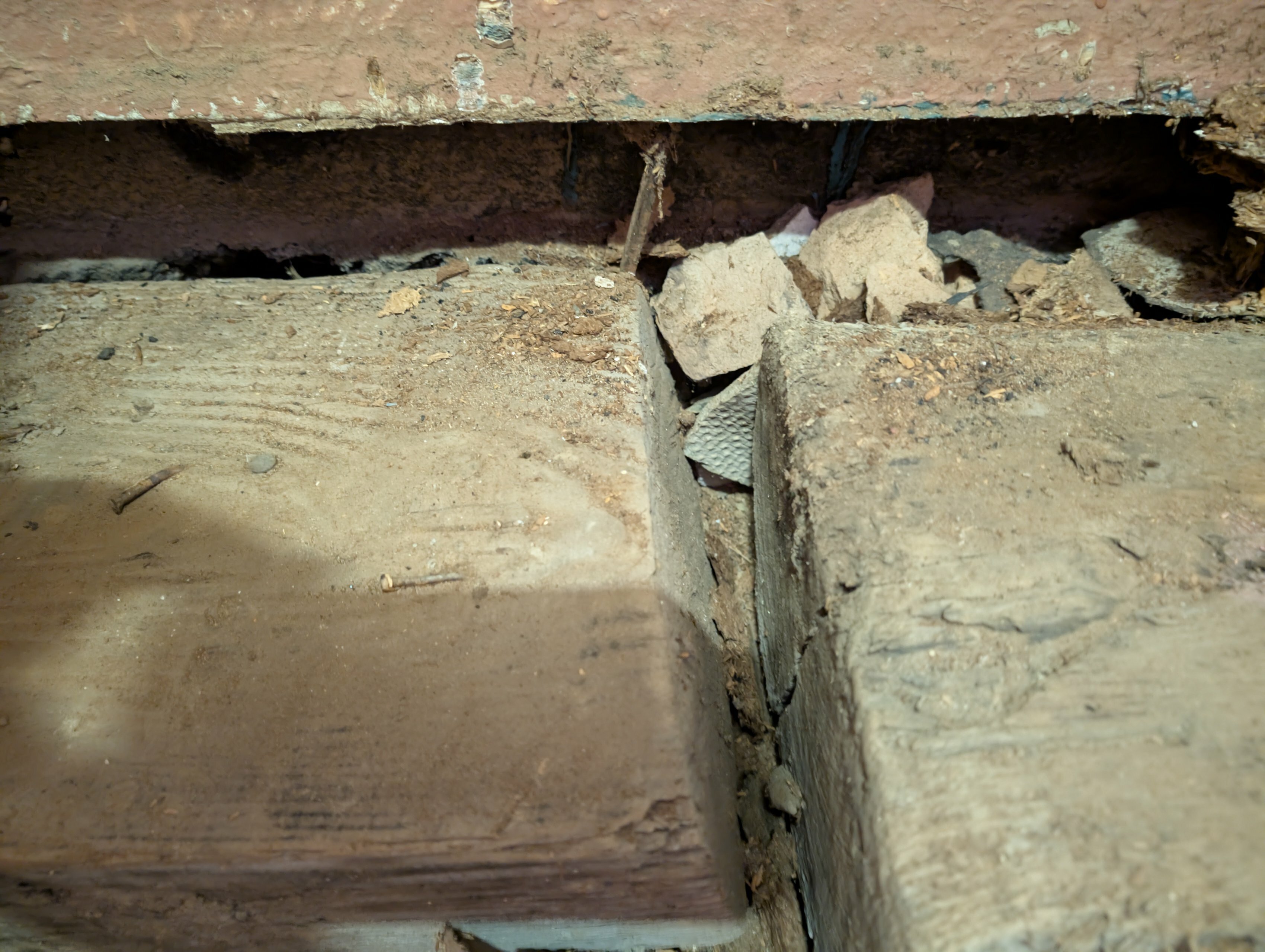

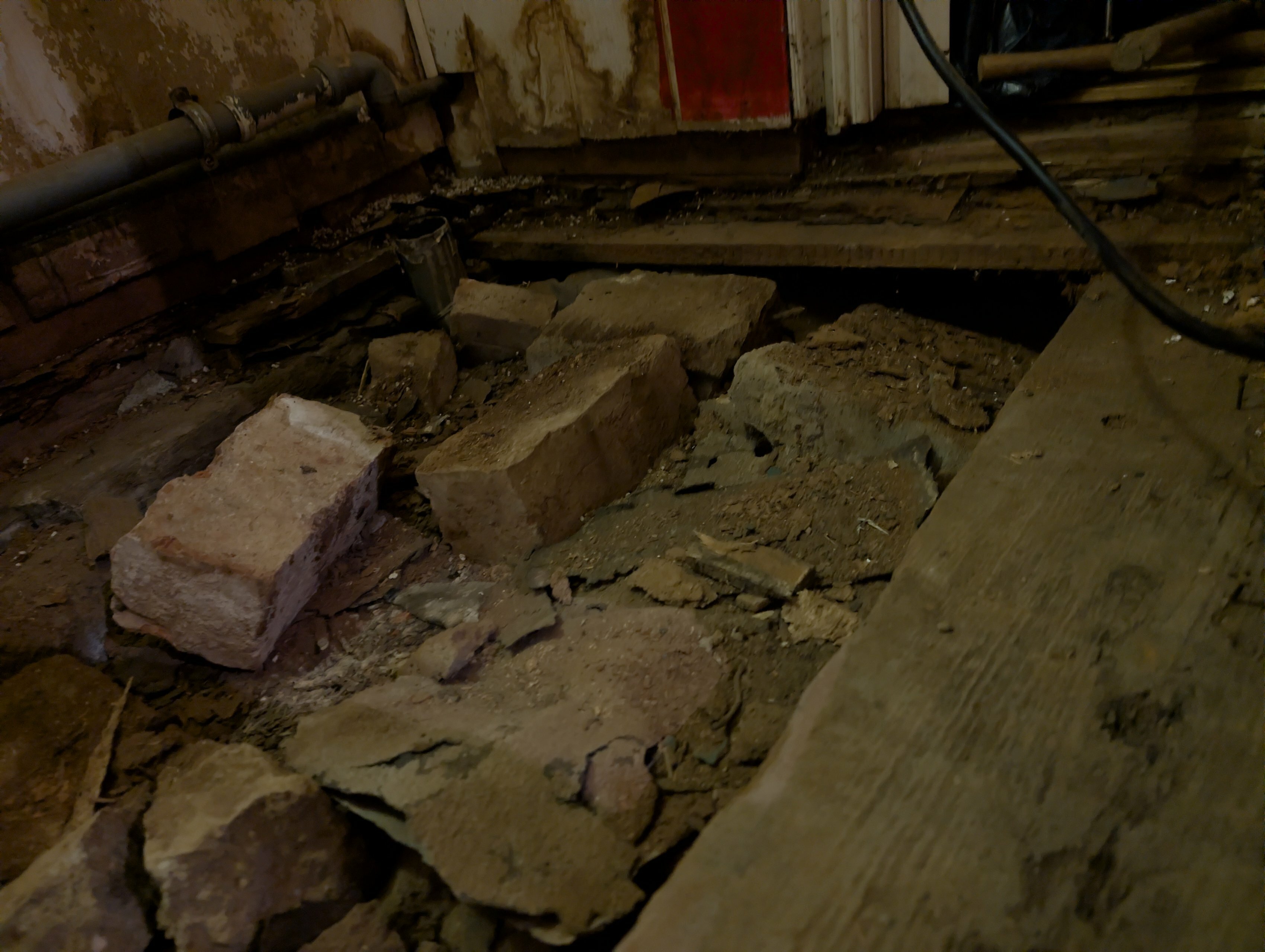

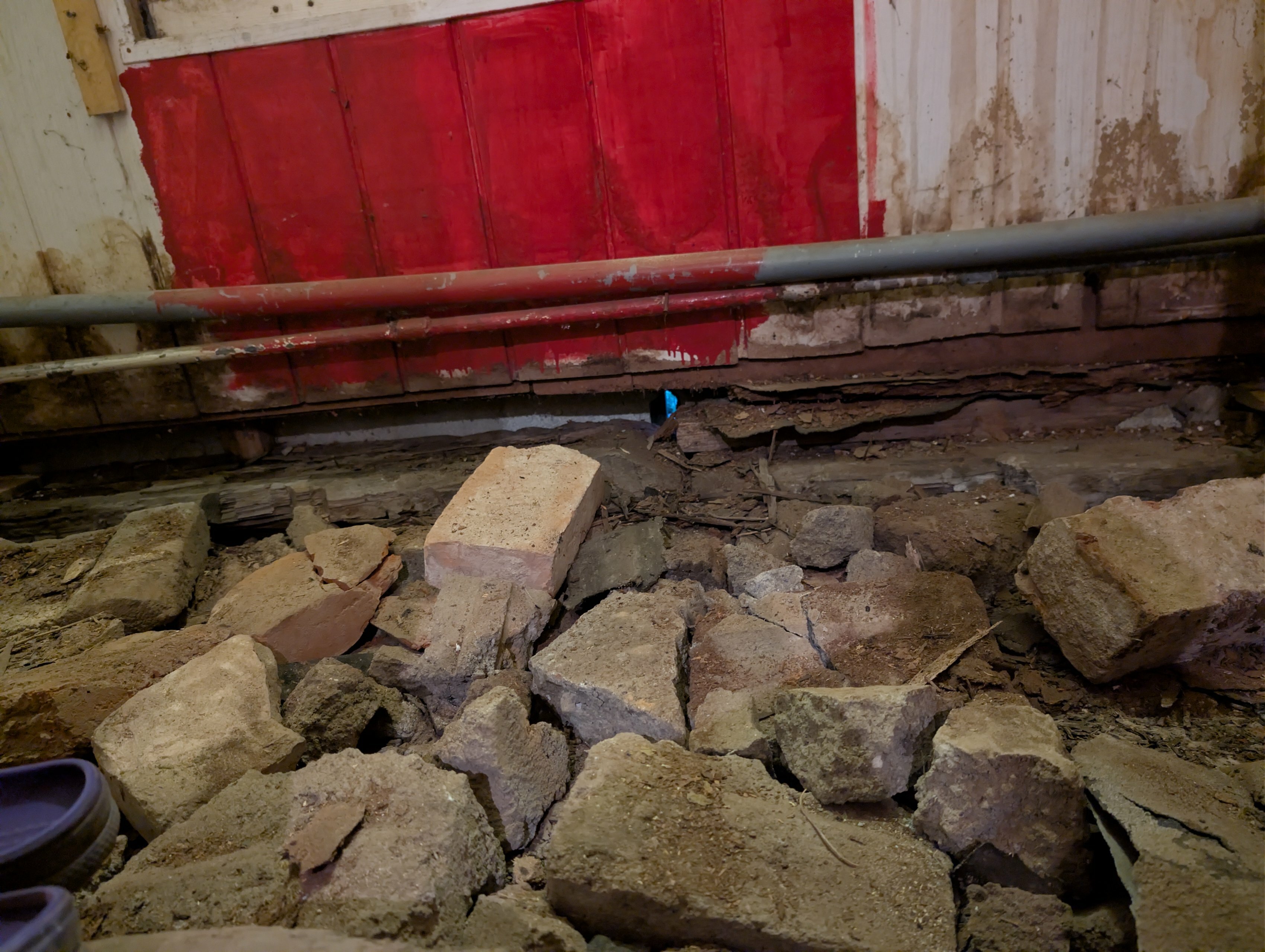

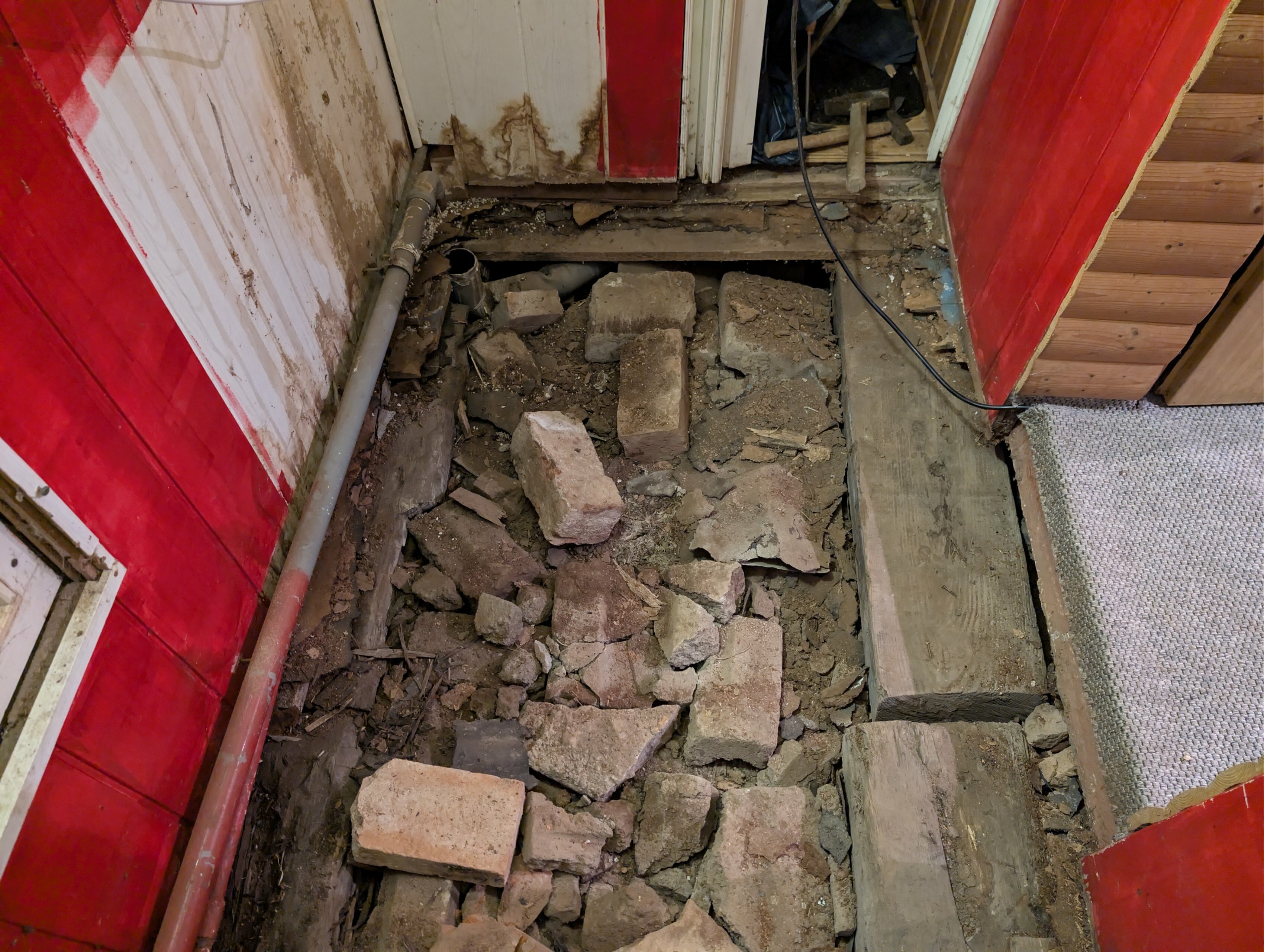

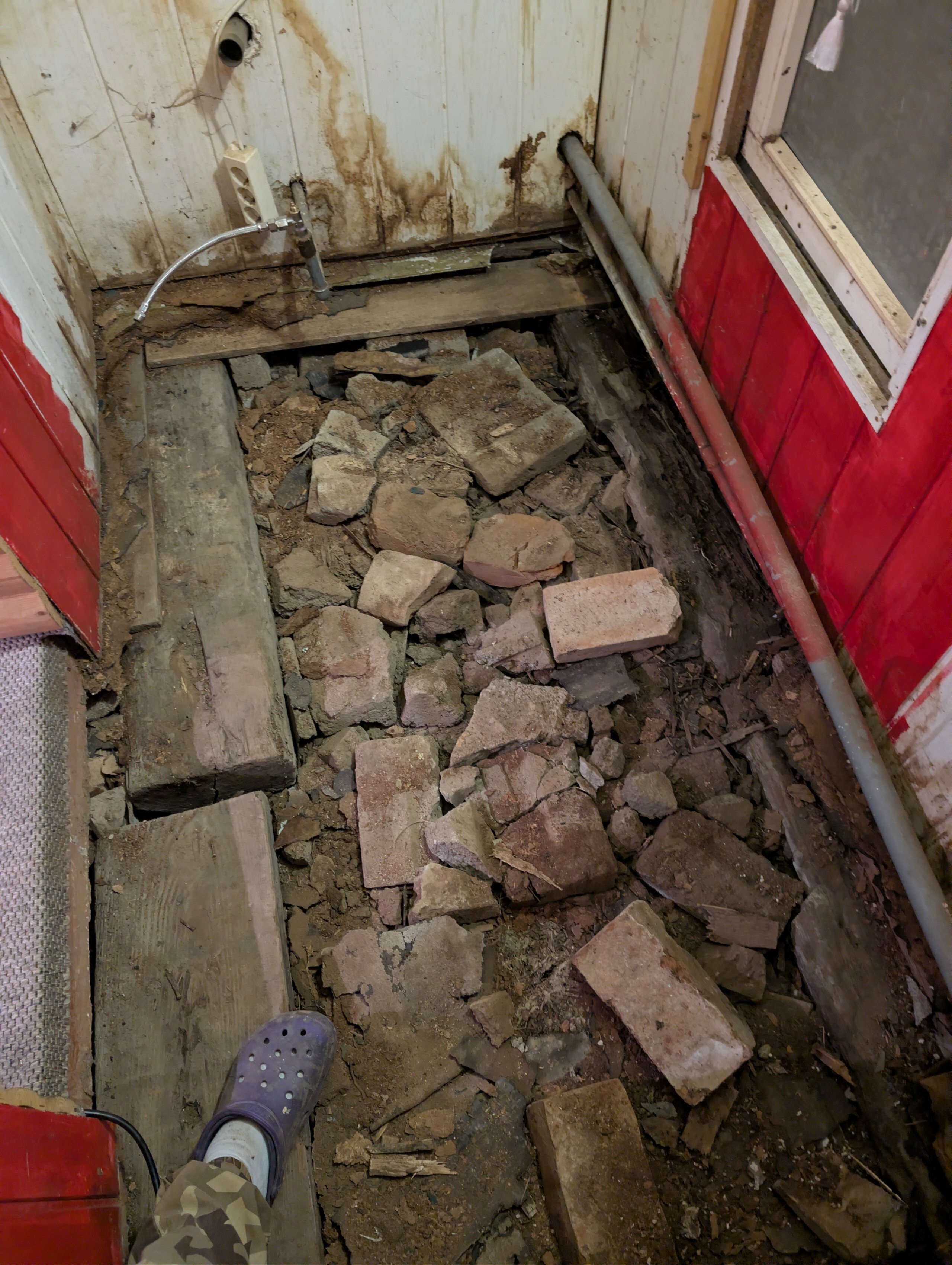

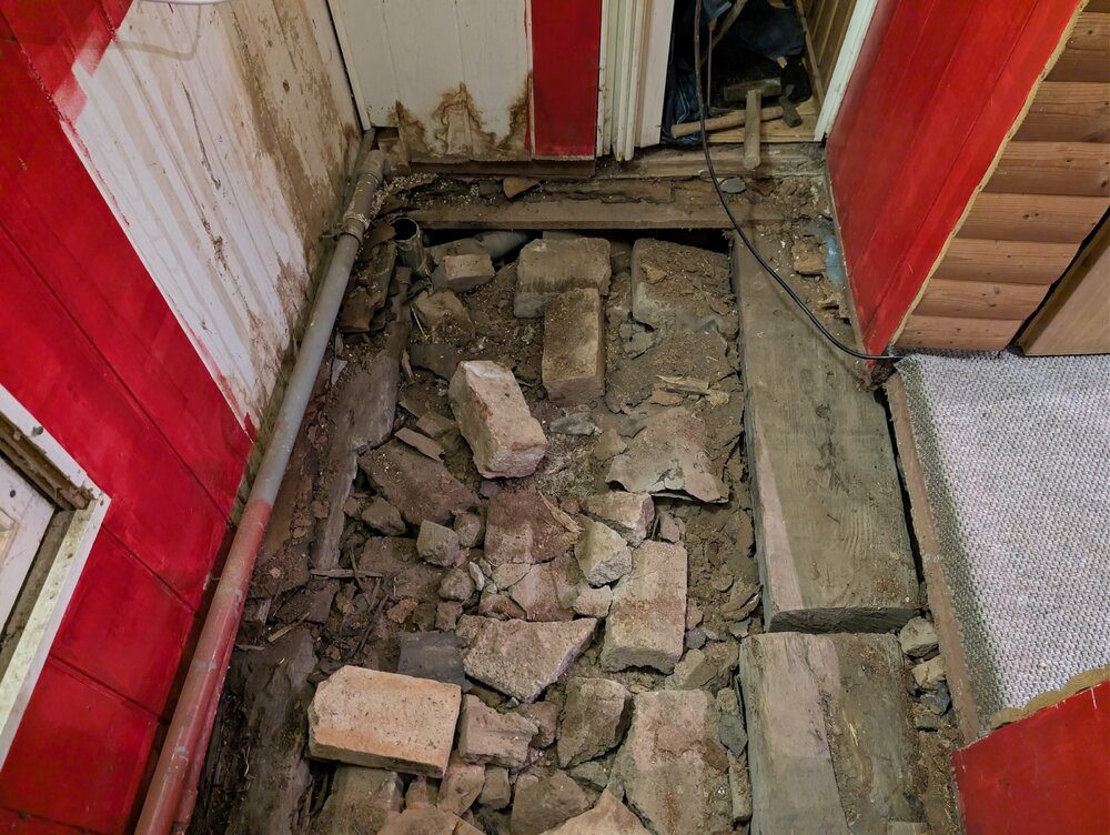

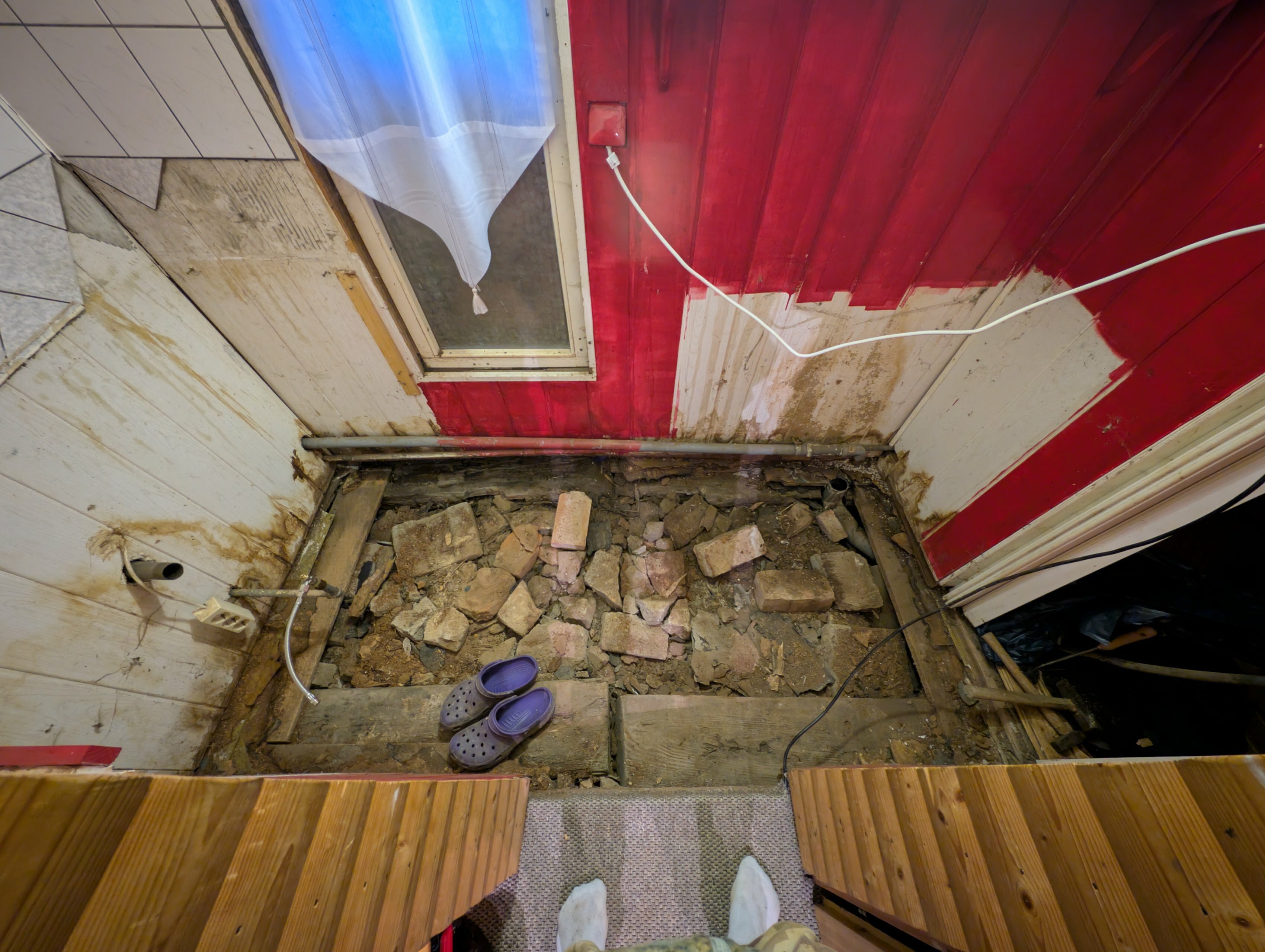

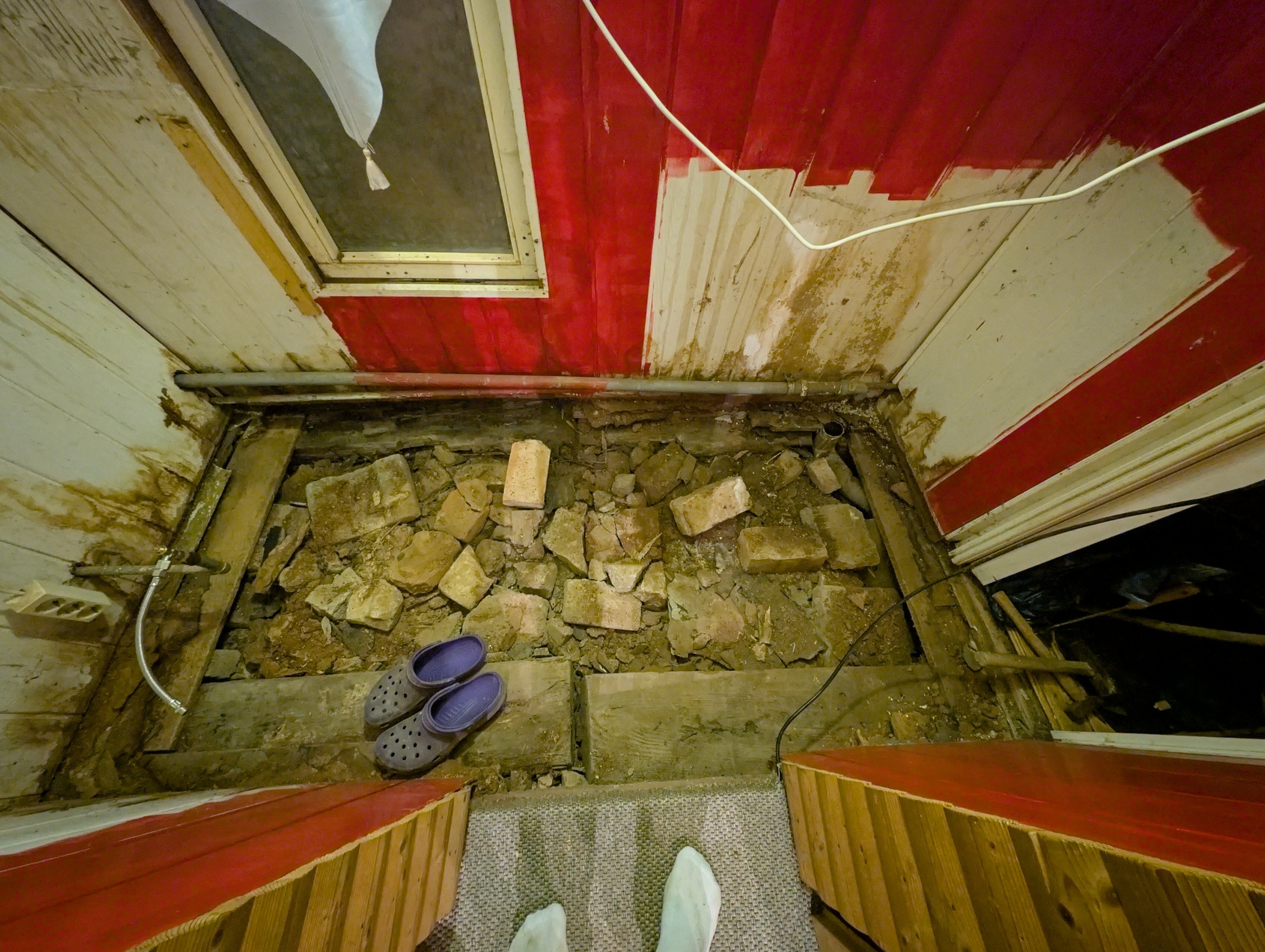

Денис Гладченко Опубліковано: 20 березня Поділитись Опубліковано: 20 березня Всім доброго дня, та мирного неба над головою. Нещодавно я купив дачу тип почав її реставрацію. Зіткнувся з проблемою підлоги на кухні. Кухня має розміри в довжину 230 см в ширину приблизно 110 см. Тобто зовсім маленька. Ми спочатку планували замінити на ній просто лінолеум, але знявши його ми побачили вологе ДСП, знявши його ми знайшли ще 1 шар лінолеуму та 2 шари ДСП перекриті рубероїдом. Під ними був шар дошок досить кривих, його ми також зняли. Зараз ми маєм наступну ситуацію. По двух сторонах кімнати йдуть балки на який я розумію стоять стіни. Між балками знаходиться каміння. Я не розумію що робити далі. Я планував спочатку витягнути балки та залити все бетоном, але зараз я переживаю що після того як я витягнув балки стіни можуть сісти. Так як вони зроблені з дерева та майже лежать на цих балках. На даний час я планую вирівняти підлогу засипавши зверху каміння на декілька сантиметрів над балками, та поверх насипавши піску. Потім кинути гідроізоляційну плівку в 2 шари товщиною 0,2 кожен шар. І зверху залити бетон сантиметрів 5-7. Чи не згниють під цим балки? Чи можливо хтось порадить краще варіант? Посилання на коментар Поділитися на інших сайтах More sharing options...
