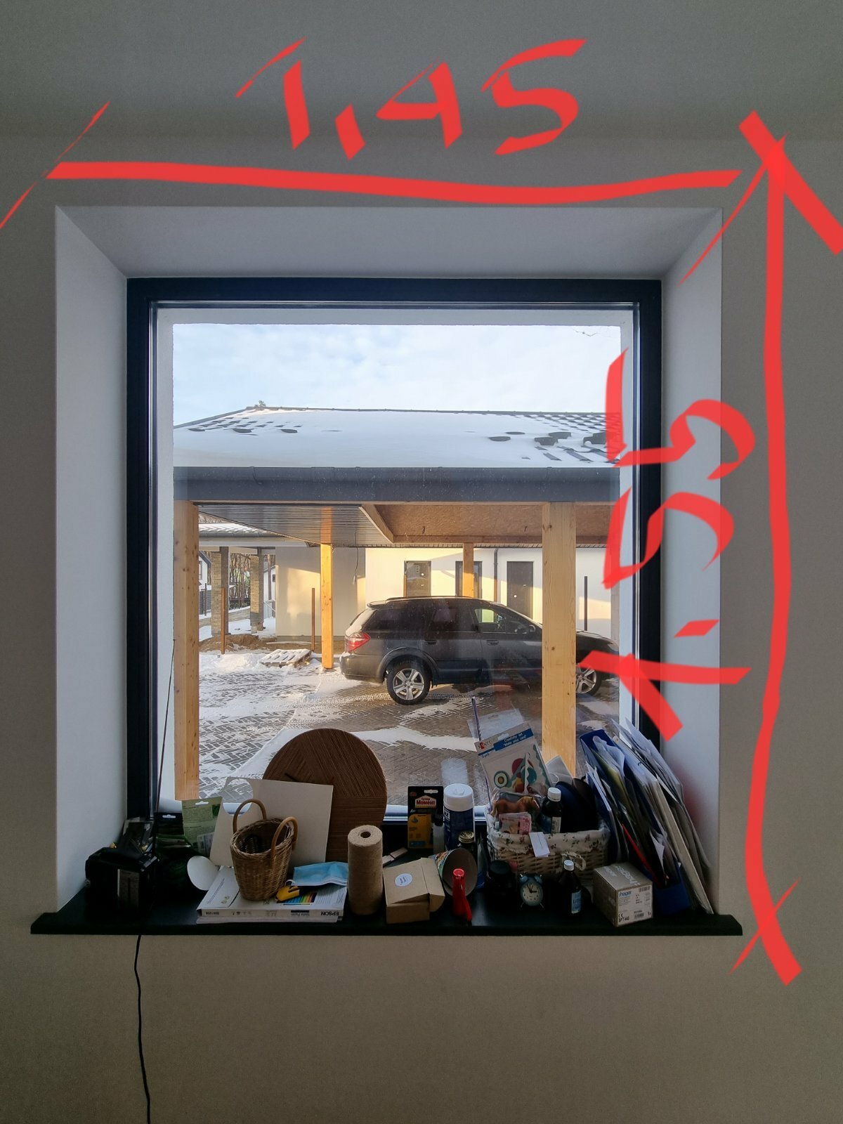

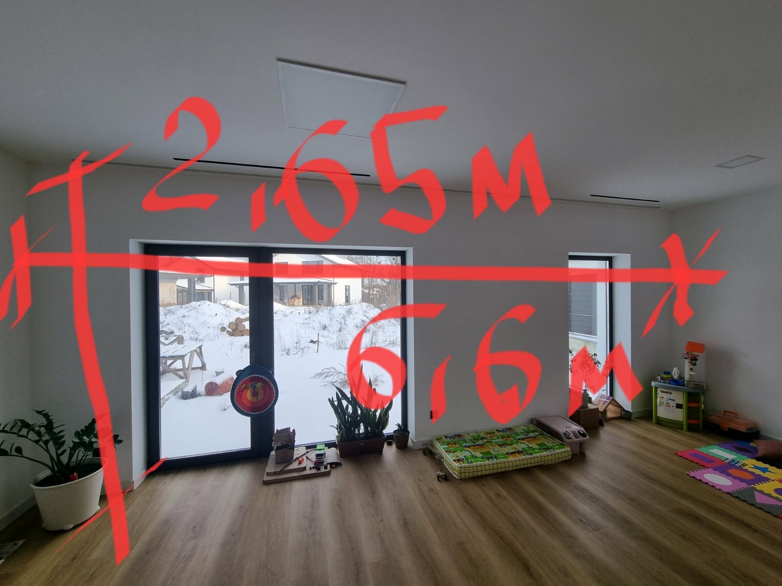

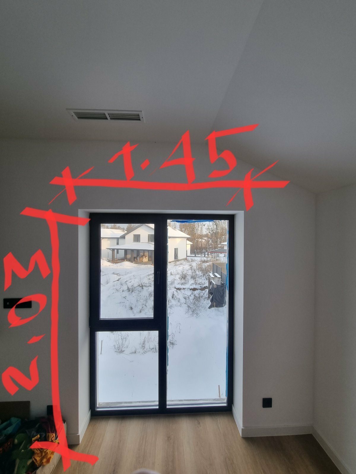

GraybacK Опубліковано: 11 січня 2023 Поділитись Опубліковано: 11 січня 2023 Добрий день. Потрібні штори з блекаутом. на стіну з двома вікнами-звичайні штори, одинарні вікна-римські штори з блекаутом і тюллю. Посилання на коментар Поділитися на інших сайтах More sharing options...
MegaPolis_Valeriya Опубліковано: 11 січня 2023 Поділитись Опубліковано: 11 січня 2023 1 час назад, GraybacK сказал: Добрий день. Потрібні штори з блекаутом. на стіну з двома вікнами-звичайні штори, одинарні вікна-римські штори з блекаутом і тюллю. Доброго вечора Декілька питань Римські - мається на увазі - подвійні на два полотна ? На подвійні вікна - блекаут + тюль чи тільки блекаут? Карнизи під звичайні штори - стінові? Посилання на коментар Поділитися на інших сайтах More sharing options...
GraybacK Опубліковано: 12 січня 2023 Поділитись Опубліковано: 12 січня 2023 12 часов назад, MegaPolis_Valeriya сказал: Доброго вечора Декілька питань Римські - мається на увазі - подвійні на два полотна ? На подвійні вікна - блекаут + тюль чи тільки блекаут? Карнизи під звичайні Про два полотна не зрозуміло, подвійні вікна - давайте блекаут+тюль. Карниз під звичайні є. Посилання на коментар Поділитися на інших сайтах More sharing options...

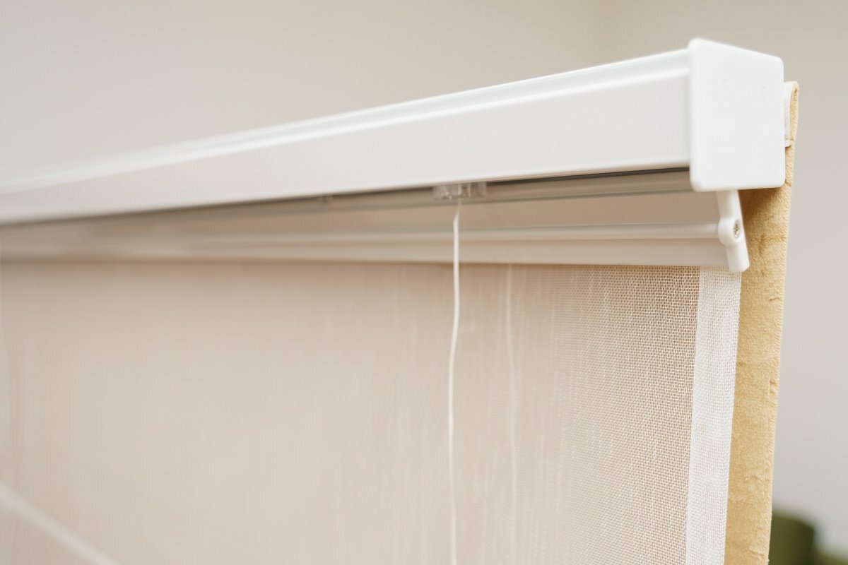

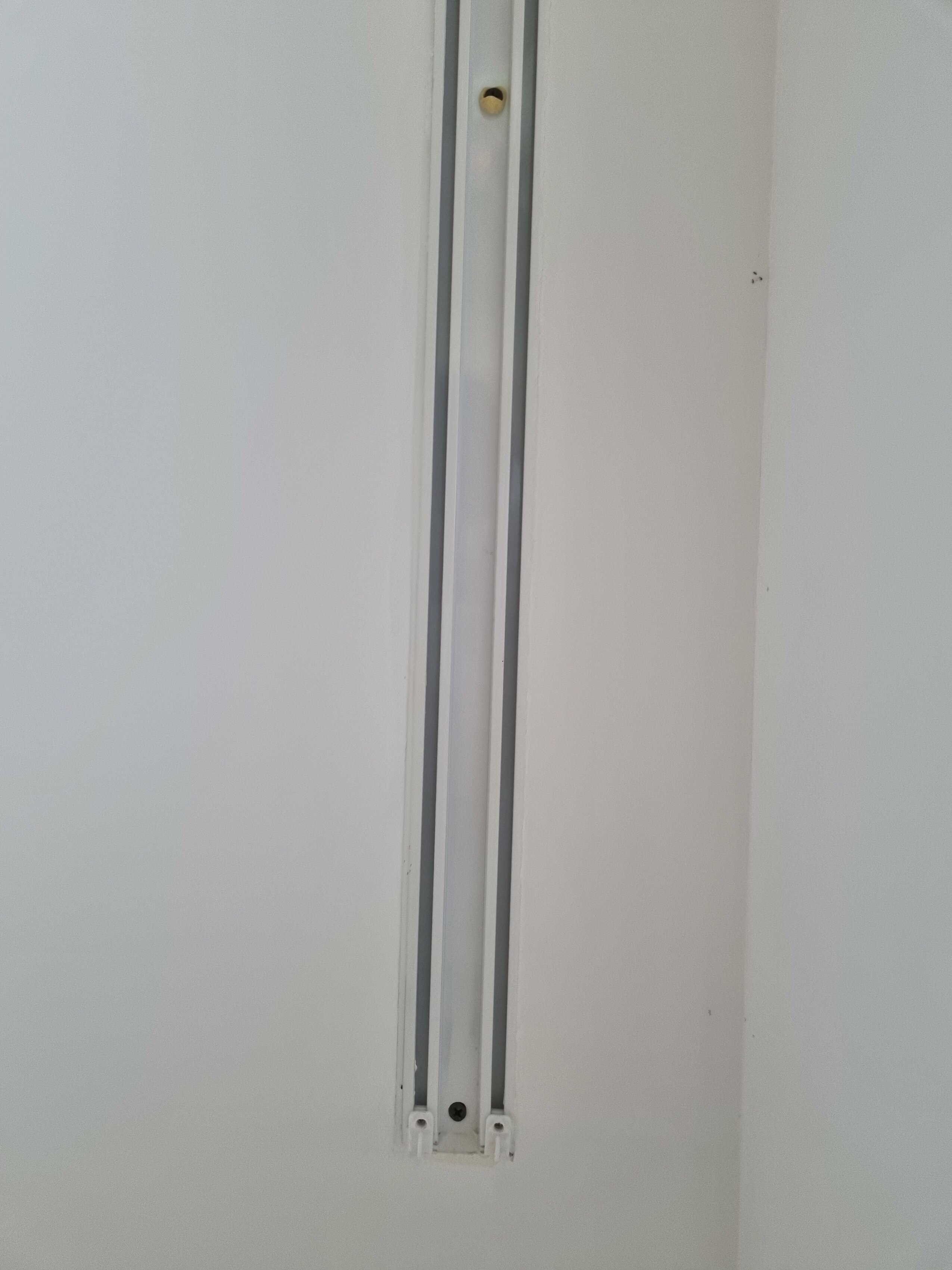

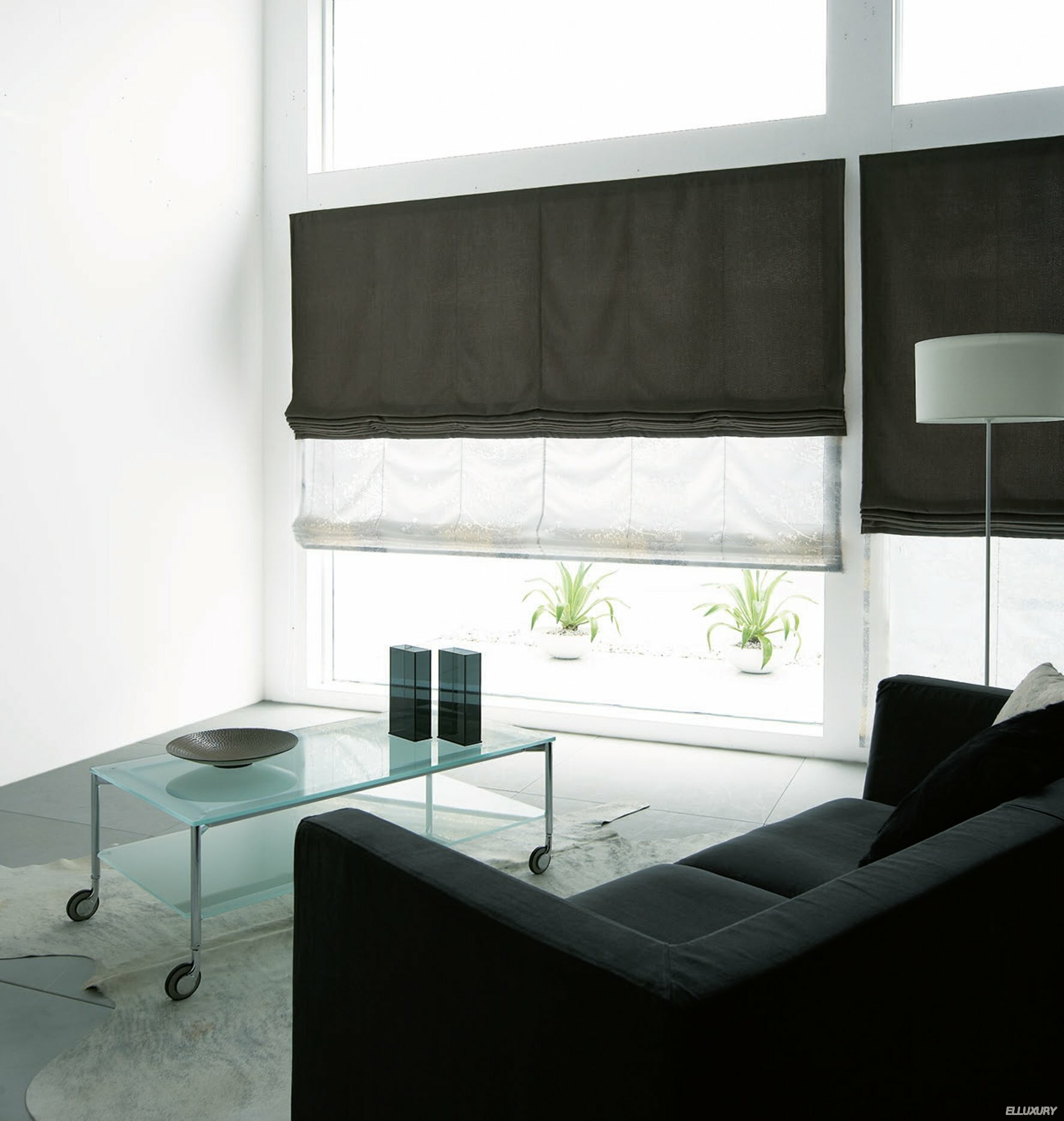

MegaPolis_Valeriya Опубліковано: 17 січня 2023 Поділитись Опубліковано: 17 січня 2023 В 12.01.2023 в 10:18, GraybacK сказал: Про два полотна не зрозуміло, подвійні вікна - давайте блекаут+тюль. Карниз під звичайні є. Вітаю! Що мала на увазі коли запитувала про подвійну римську штору. Є механізм, який дозволяє розміщувати не одне, а відразу два полотна. Зручно для схеми де одне полотно працює як штора, а інше (розміщують позаду) як тюль. Це доречно коли в тому ж приміщенні є штора + тюль на звичайному вікні. Тоді на подвійну римську використовуємо ті самі тканини. На фото з жовтою і білою - вигляд на механізм "зі спини". Грубо кажучи - з вулиці. А прорахунки зараз відправлю в особисті Посилання на коментар Поділитися на інших сайтах More sharing options...

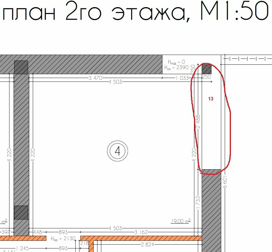

labuda Опубліковано: 28 серпня Поділитись Опубліковано: 28 серпня Кто разбирается в моторизированных карнизах, подскажите, пожалуйста, какой должна быть конструкция. Есть стена, которая полностью закрывается шторой. На этой стене оконный блок, но он не посередине стены, а с одного края. На плане оконный блок выделен красным. Шторы должны раздвигаться в разные стороны. Посилання на коментар Поділитися на інших сайтах More sharing options...
MegaPolis_Valeriya Опубліковано: 8 вересня Поділитись Опубліковано: 8 вересня В 28.08.2025 в 13:58, labuda сказал: Кто разбирается в моторизированных карнизах, подскажите, пожалуйста, какой должна быть конструкция. Есть стена, которая полностью закрывается шторой. На этой стене оконный блок, но он не посередине стены, а с одного края. На плане оконный блок выделен красным. Шторы должны раздвигаться в разные стороны. Доброго дня! Моторизований карниз має 2 типи направлення відкривання. 1. Одна штора їде до мотору / від мотору 2. Дві штори їдуть від центру до кінців. Відкривання називається "сцена" Тобто якщо встановити відкривання "сцена", то штори по стіні розподіляться не відносно центру вікна. В такому випадку як на плані, можна поставити 2 моторизованих карнизи, які будуть стикуватися в центрі вікна. І відкривати їх з пульта по черзі. Для цього потрібно вивести 2 вивода живлення. Або використати мотори на акумуляторах 1 Посилання на коментар Поділитися на інших сайтах More sharing options...

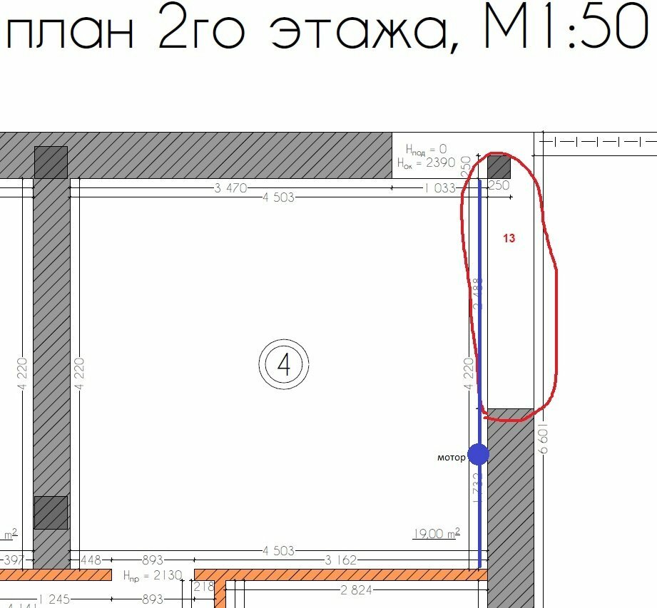

labuda Опубліковано: 9 вересня Поділитись Опубліковано: 9 вересня дякую за відповідь, чи можливий такий варіант: мотор ставиться справа від вікна, відкриття двохстороннє, зі стиковкою у центрі вікна. Між мотором та правою стіною монтується той же самий карніз, але без привода. Таким чином права штора виконується як єдине полотно, але відкривається тільки частина її. Посилання на коментар Поділитися на інших сайтах More sharing options...
MegaPolis_Valeriya Опубліковано: 9 вересня Поділитись Опубліковано: 9 вересня 10 часов назад, labuda сказал: дякую за відповідь, чи можливий такий варіант: мотор ставиться справа від вікна, відкриття двохстороннє, зі стиковкою у центрі вікна. Між мотором та правою стіною монтується той же самий карніз, але без привода. Таким чином права штора виконується як єдине полотно, але відкривається тільки частина її. Так, все правильно. права частина правої штори буде стаціонарною. а праву частину (нерухому) карнизу треба ставити з такого ж профілю, що і моторизований. Так легше буде виставити висоту штори 1 Посилання на коментар Поділитися на інших сайтах More sharing options...
