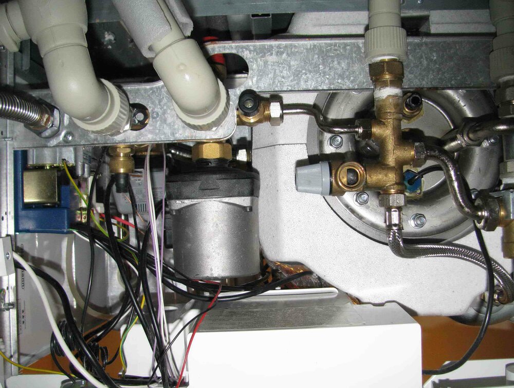

Все сделал как Вы писали, но система не подпитывается ... В чем может быть проблема? Может ли на это влиять насос котла (может он причина)?
что значит не подпитывается? сколько на манометре?
открыт ли кран подачи воды в котел?
открываете ли вы кран подпитки? (в инструкции показано где он находится под котлом)
фото котла из нижнего ракурса в студию...ща все подскажем

на манометре 0.2.
кран открыт
кран открываю - против часовой стрелки

поправлю...отнюдь не поломка...просто от давности закис обратный клапан и давление в системе не может его пробить....
Топикстартеру:.попробуйте дать больше давление на реле возле гидроаккумулятора
бл...гемор еще тот....прийдется разобрать гидравлическую группу...чтобы толкнуь обратник...можно попробовать самому или позвонить 0-800-500-64-30 или форумчанину Теплотехнику....
Вероятней всего кран целый....а вот с этим закисанием обратником когда сервисником был, то задолбался: иногда киснут еще при первом наполнении с завода иногда после долгих лет стояния...
Очень часто помогала подача давления около 4-5 атмосфер...его прорывало

Проблема решена. Был засорен подпитывающий кран. Промыли, почистили - теперь я с горячей водой )) Еще раз спасибо форумчанам за участие и полезные советы ))
