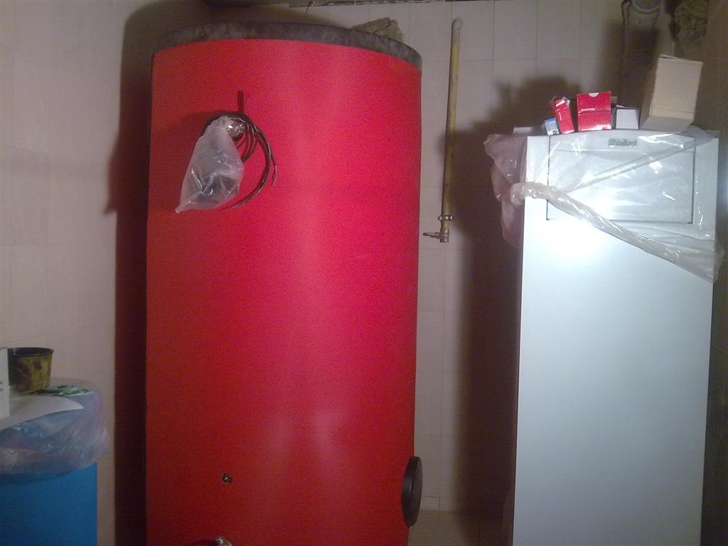

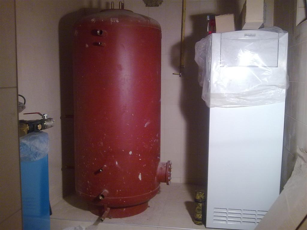

1 000 есть в наличии. Италия - Cordivari.
