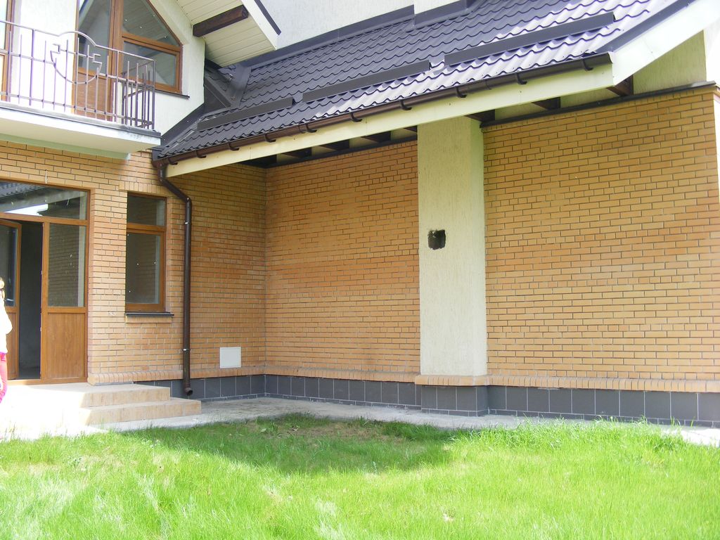

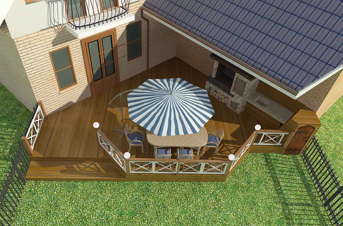

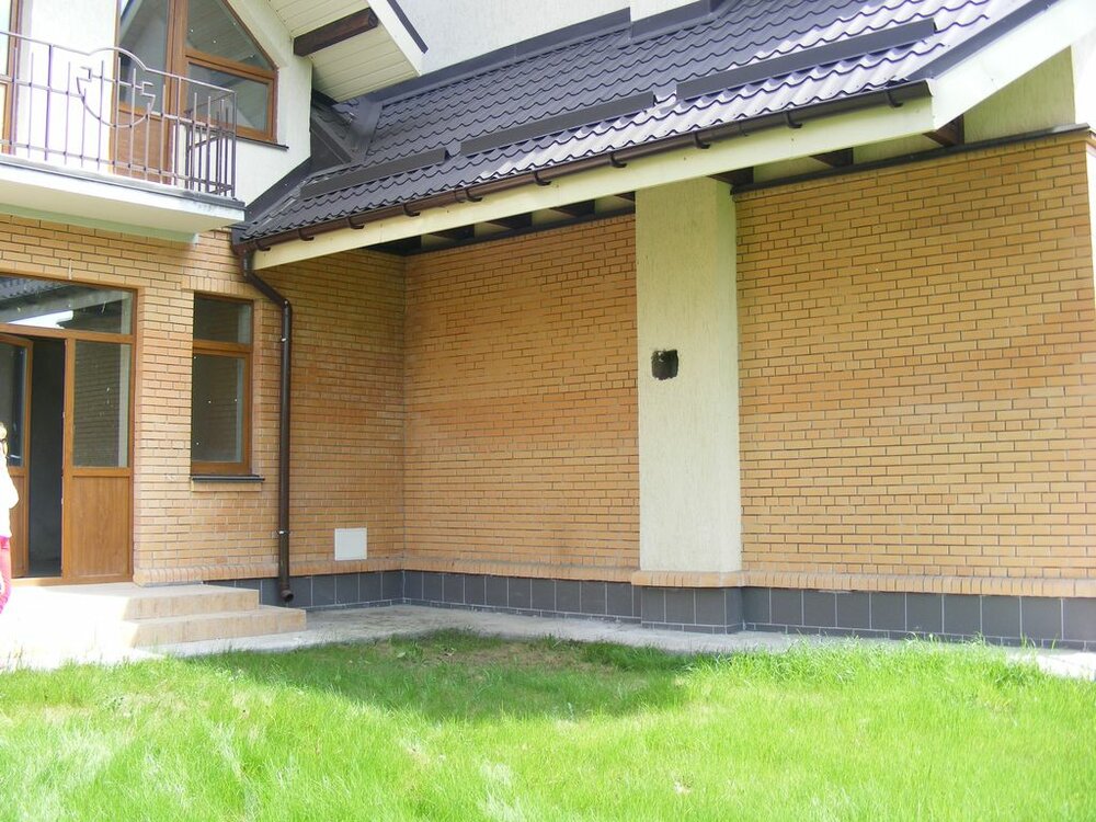

Какой тип фундамента сделать под эту террасу? Рекомендуют строители металокаркас. И еще какой фундамент сделать под барбекю кирпичный или бетонный?
Если терраса планируется открытая - ИМХО, получается просто пол по грунту (скажем пол по лагам на кирпичных столбиках).
Под барбекю достаточно отдельного бетонного фундамента (если брать кирпич, то его придется дополнительно защищать от влаги, брать марки по морозостойкости не ниже 75 (КРПв-1/100/1650/75 ДСТУ Б В.2.7-61-97))
