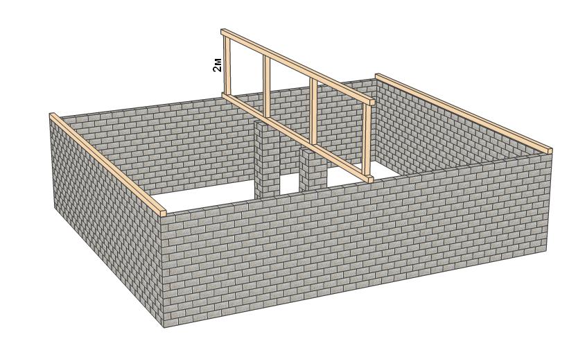

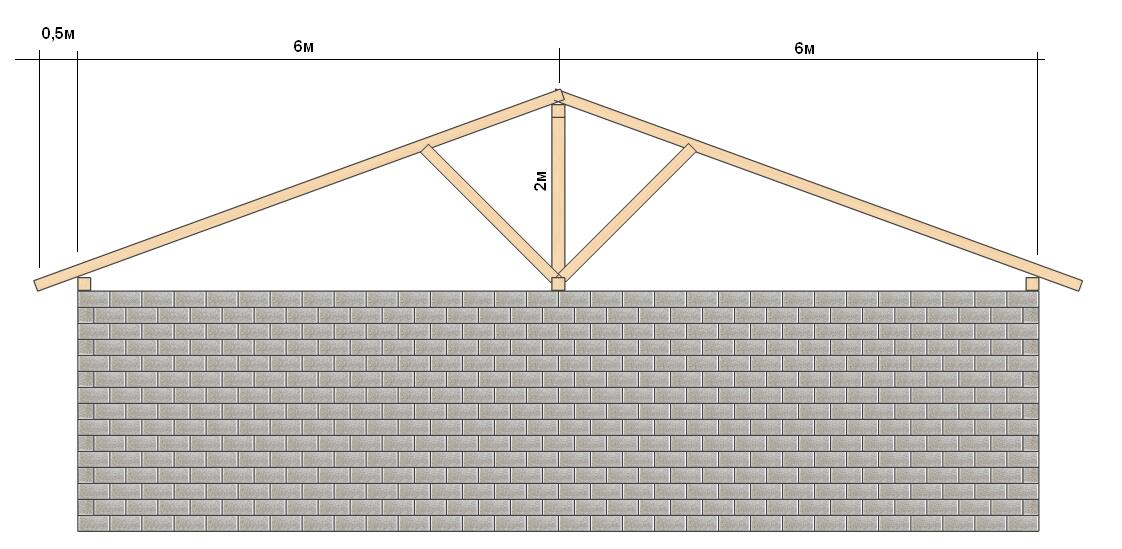

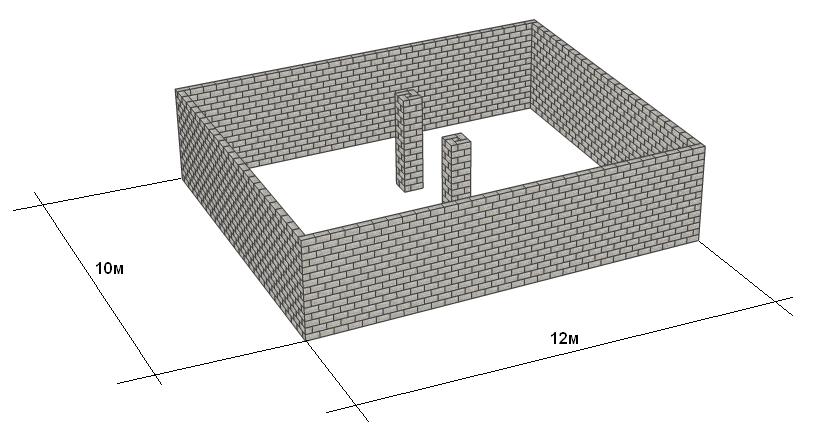

el777 Опубліковано: 20 жовтня 2010 Поділитись Опубліковано: 20 жовтня 2010 Здравствуйте, уважаемые мастера! Строим своими силами подсобное помещение. Начинаем крышу, возникли вопросы. Выкладываю рисунки для визуализации. Крыша двухскатная металочерепица, мауэрлат и подпоры 160х160, стропилы 140х70. Регион: северо-запад Украины. Вопросы: 1. Можно ли применить конструкцию, как на рисунке? 2. Сколько нужно сделать шаг между стропилами? 3. Как правильно соединяют два стропила в одно длинное? (нигде не нашел) Заранее благодарю всех за советы. Посилання на коментар Поділитися на інших сайтах More sharing options...

igron Опубліковано: 24 жовтня 2010 Поділитись Опубліковано: 24 жовтня 2010 от 60 до 80 см в Вашем случае, стык смотрите на фото (друг на друга по 50см и на шпильки 12 две штуки по краям.www.stroimdom.com.ua/forum/album.php?albumid=1283&pictureid=13120 Посилання на коментар Поділитися на інших сайтах More sharing options...
*Alexey* Опубліковано: 24 жовтня 2010 Поділитись Опубліковано: 24 жовтня 2010 (змінено) Может кто, хоть приблизительно скажет размер между стропилами. Очень срочно, мауэрлаты уже лежат. Пожалуйста помогите! Выложенную Вами схему можно применить, но стыки стропил сделайте на подкосах(они указаны в Вашей схеме стропил с размерами) в стык и с двух сторон накладки длиной 1,2-1,5м скрученные 4мя шпильками . Советую дать 6метровую от края карнизного свеса и до подкоса (конечно чтоб стык стропил был на подкосе). Удачи. телефон лучше в личку Змінено 24 жовтня 2010 користувачем Прохожий Посилання на коментар Поділитися на інших сайтах More sharing options...
