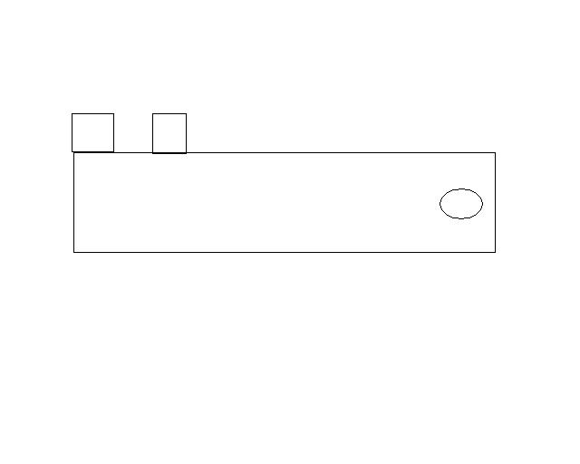

На Северном Кавказе в молодости катался - крючек из плоской стальной пластины или проволки - как на картинке, трос между зубцами. В отверствие привязывается веревка, второй конец которой посредине палки длиной 40 см. Подводишь крючек перпендикулярно тросу, под ним, между зубцами. По мере движения троса угол между тосом и крючком становится острым, крючок зажимает. Поднимаешься, держась за палку, как водный лыжник, - или палку между ног под задницу. В конце подьема послабляешь веревку, крючек сам отваливается.

Получилось. Сфоткаю, может, позже (лень в гараж спускаться, сорри)
