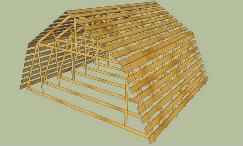

Admiral86 Опубліковано: 3 жовтня 2012 Поділитись Опубліковано: 3 жовтня 2012 Добрый день!Подскажите по утеплению данной крыши(нада утеплять скаты,или утеплять коробок(стены)?Икакую мембрану тогда использовать под мч? Посилання на коментар Поділитися на інших сайтах More sharing options...
a6pakaga6pa Опубліковано: 3 жовтня 2012 Поділитись Опубліковано: 3 жовтня 2012 Добрый день!Подскажите по утеплению данной крыши(нада утеплять скаты,или утеплять коробок(стены)?Икакую мембрану тогда использовать под мч? Смотря что вы хотите. Проще скаты, если утепляете коробок (стены), то учтите, что нужно будет доутеплить пол (растояние от низа короба до ската). По поводу пленки, посмотрите вначале вот это www.youtube.com/watch?v=6i5qGiQ5PUo 1 Посилання на коментар Поділитися на інших сайтах More sharing options...
Admiral86 Опубліковано: 3 жовтня 2012 Поділитись Опубліковано: 3 жовтня 2012 Видео легко познавательное,а не надежней утеплить все-таки коробок,нежели скаты,неправильный монтаж,подбор паро,гидро изоляции+утеплителя приведет к большым потерям.В чем минуса утепления коробка(кроме утепления лишней площади пола,хотя и он будет утепляться хорошо)Вообще кто-то утеплял коробок?Какими материаламы?И как? Посилання на коментар Поділитися на інших сайтах More sharing options...
a6pakaga6pa Опубліковано: 3 жовтня 2012 Поділитись Опубліковано: 3 жовтня 2012 Видео легко познавательное,а не надежней утеплить все-таки коробок,нежели скаты,неправильный монтаж,подбор паро,гидро изоляции+утеплителя приведет к большым потерям.В чем минуса утепления коробка(кроме утепления лишней площади пола,хотя и он будет утепляться хорошо)Вообще кто-то утеплял коробок?Какими материаламы?И как? Не вижу разницы. В любом случае придется те же пленки применять, количество изоляции то же. Крадете у себя полезный объем. Не вижу никакой выгоды Посилання на коментар Поділитися на інших сайтах More sharing options...
Admiral86 Опубліковано: 3 жовтня 2012 Поділитись Опубліковано: 3 жовтня 2012 Крадете у себя полезный объем Для проживания будет использоваться только коробок(что на фото),за коробком пусть хоть -20 будет, тоисть его м2 и м3 будут в разы меньше,не вижу смисла отапливать весь объем?Если не ошибаюсь на коробок и материалов нада меньше. Посилання на коментар Поділитися на інших сайтах More sharing options...
antiVIRUS Опубліковано: 8 жовтня 2012 Поділитись Опубліковано: 8 жовтня 2012 В чем минуса утепления коробка(кроме утепления лишней площади пола,хотя и он будет утепляться хорошо)Вообще кто-то утеплял коробок?Какими материаламы?И как? Про минуса распространятся не буду, у меня несколько иная конструкция каркаса(односкатная крыша), а утеплял сначала «Кнауф Інсулейшн» - повелся на супер экологичность и "бюджетность". Потом сосед за не надобностью подогнал половину рулона "Изовера" - скажу без рекламы, с ним намного удобнее и приятнее работать, отлично режется и пушиться набирая заявленные объемы. Вот почитайте тему www.stroimdom.com.ua/forum/showthread.php?t=56960 все доходчиво и поэтапно человек написал, сам многое почерпнул у него Посилання на коментар Поділитися на інших сайтах More sharing options...
a6pakaga6pa Опубліковано: 9 жовтня 2012 Поділитись Опубліковано: 9 жовтня 2012 не вижу смисла отапливать весь объем Вы определитесь что для вас приоритетней. Если сделать неотапливаемый чердак, то вообще сэкономите как на материалах, так и на отоплении. Что касается вашего желания, то можете сделать следующим образом: - Утеплите горизонтальную "перекладину" 200-250 мм. Снизу паробарьер, сверху зазор и мембрана - Утепляйте скат ниже "перекладины", те же 200-250 мм, та же схема. Скат выше "перекладины" утеплять не нужно. Что касается утеплителя - не берите самое дешевое, с ним работать как правило сложнее, потом боком вылезает. Для себя я использовал схему - урса м15 150мм (одним куском) между стропил, снизу между обрешеткой та же м-15, но 50 мм. Теплопроводность 0,037, если не ошибаюсь, да и цена приятная была Посилання на коментар Поділитися на інших сайтах More sharing options...
