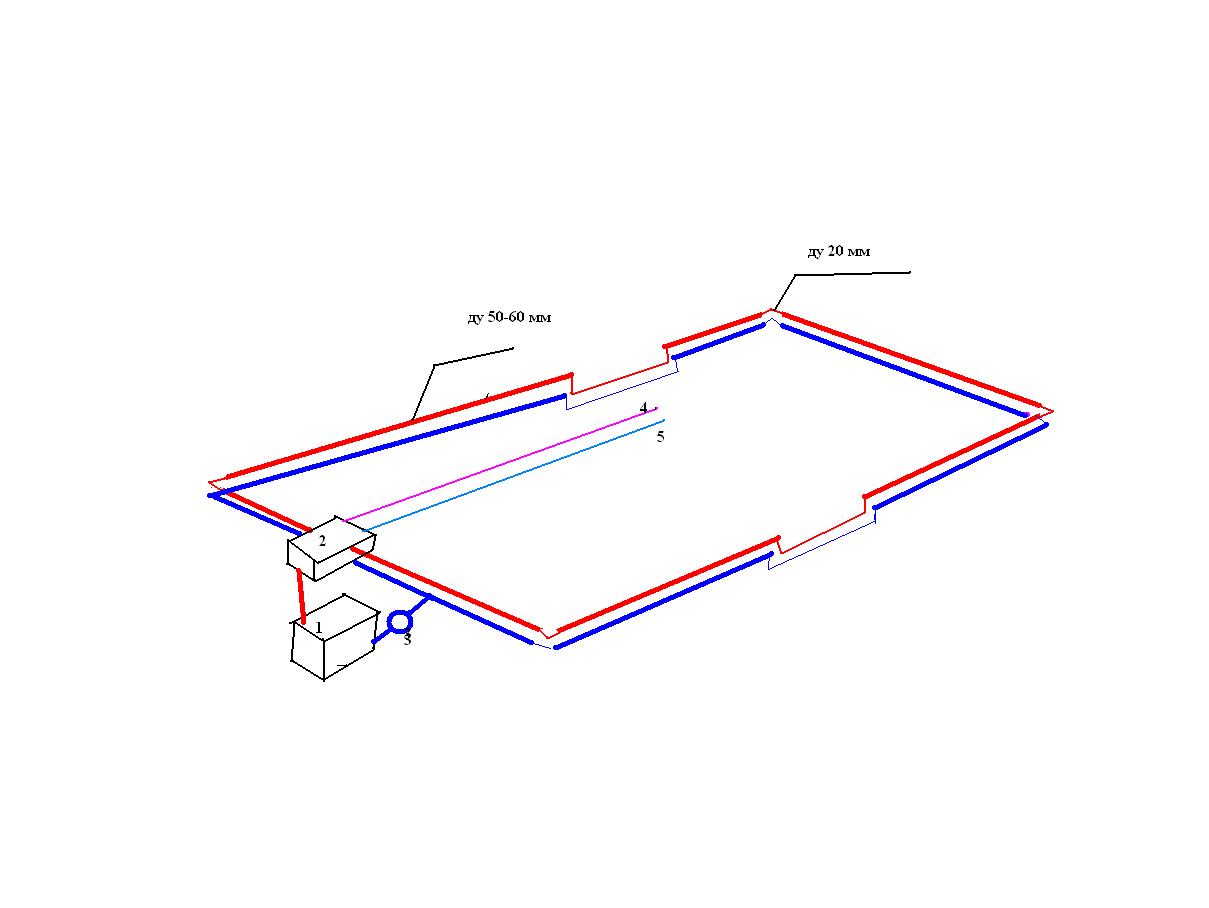

J.B. Опубліковано: 19 січня 2011 Поділитись Опубліковано: 19 січня 2011 Имеется произв. помещение 100 квадратов, стены - 1,5 кирпича, пол - бетон, потолок - глина, солома. Планирую ставить самодельный ТТ котел (1). Есть трубы от 20 до 60 мм в разном количестве, сгоны, муфты и тд от старой СО со своего дома. нарисовал такую схему, трубы буду пускать вдоль плинтуса, в перспективе можно добавить радиаторы или регистры. Для упрощения по углам переходы из труб меньшего диаметра. Вся система работает с насосом (3), только от котла к баку (над котлом) ЕЦ. Бак (2) - бочка 200 л. используеться как расширительный бачек и ТА, в него хочу поставить змеевик для подогрева воды на ГВС (4 - горячая вода к электробойлеру, 5 - подача холодной из водопровода). Утепление в перспективе. 1. Достаточно ли для обогрева производства (+18-20 градусов) труб 50-60 по периметру около 80 метров? 2. Расход ГВС - помыть посуду, инвентарь, душ вечером (3-4 человека), сколько медной трубы надо в теплообменник? 3. Бочки на 200 л. хватит? 4. В углах можно ли соединять 50-60 трубу пластиком вместо 20 стальной? (меньше сварки) Посилання на коментар Поділитися на інших сайтах More sharing options...
vitw Опубліковано: 19 січня 2011 Поділитись Опубліковано: 19 січня 2011 Производства обычно отапливают горячим воздухом - теплогенераторами воздушными печами. Обычно, нужно быстро нагреть цех. Запускают теплогенератор за 30 мин. до начала рабочего времени - и, рабочие работают с комфортом. И ночью топить не нужно. Помещение у Вас маленькое - прогреется быстро. И топлива раза в три нужно меньше, чем на котел. Посилання на коментар Поділитися на інших сайтах More sharing options...
