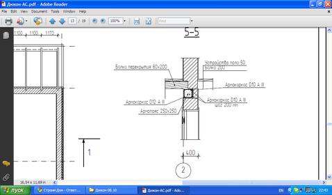

Golos Опубліковано: 11 лютого 2011 Поділитись Опубліковано: 11 лютого 2011 спасибо за развернутый ответ.по поводу леса-уже лежит,родимый, и сохнет. По теме : а как можно расчитать толщину пояса? Быть может хватит и 10 см толщины при ширине 20 Рассчитать к сожалению не помогу, но проектное решение посмотрите: Посилання на коментар Поділитися на інших сайтах More sharing options...

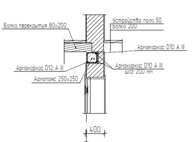

bigest Опубліковано: 12 лютого 2011 Поділитись Опубліковано: 12 лютого 2011 Там мелко очень , покрупней можно сделать? Посилання на коментар Поділитися на інших сайтах More sharing options...
Golos Опубліковано: 12 лютого 2011 Поділитись Опубліковано: 12 лютого 2011 Там мелко очень , покрупней можно сделать? Может так лучше будет: 2 Посилання на коментар Поділитися на інших сайтах More sharing options...
brovarec Опубліковано: 13 лютого 2011 Автор Поділитись Опубліковано: 13 лютого 2011 таки что в итоге выходит? Пояс 10 на 10 мало (что я и предполагал изначально ) ,но пояс 10 на 20 тоже мало!? И минимум 20 на 20 лить нужно? Посилання на коментар Поділитися на інших сайтах More sharing options...
Golos Опубліковано: 13 лютого 2011 Поділитись Опубліковано: 13 лютого 2011 таки что в итоге выходит? Пояс 10 на 10 мало (что я и предполагал изначально ) ,но пояс 10 на 20 тоже мало!? И минимум 20 на 20 лить нужно? Да, и будете спокойны. Посилання на коментар Поділитися на інших сайтах More sharing options...
