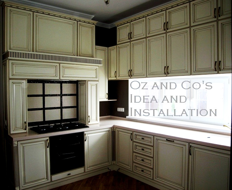

Татьяна5 Опубліковано: 11 квітня 2011 Поділитись Опубліковано: 11 квітня 2011 кухня на фото - бомба! что за дерево на фасаде? Посилання на коментар Поділитися на інших сайтах More sharing options...

Оз Опубліковано: 11 квітня 2011 Автор Поділитись Опубліковано: 11 квітня 2011 кухня на фото - бомба! что за дерево на фасаде? Все фасады сборные: рамка (обвязка)+филенка, большинство фасадов сделаны полностью из МДФ, у некоторых - рамка из ясеня. Карниз и подкарнизная планка сделаны из ясеня. С этим производителем по таким фасадам был первый опыт. Могу сказать - удался! Посилання на коментар Поділитися на інших сайтах More sharing options...

Fly Wind Опубліковано: 12 квітня 2011 Поділитись Опубліковано: 12 квітня 2011 Можно тоже 2 вопроса по кухне на фото: 1) кто производитель фасадов и это стандартная линейка или индзаказ? (если это не секрет и не коммерческая тайна) 2) вас не смущает расстояние от плиты до фасада справа? пс-тема нужная 2 Посилання на коментар Поділитися на інших сайтах More sharing options...
Оз Опубліковано: 12 квітня 2011 Автор Поділитись Опубліковано: 12 квітня 2011 Можно тоже 2 вопроса по кухне на фото: 1) кто производитель фасадов и это стандартная линейка или индзаказ? (если это не секрет и не коммерческая тайна) 2) вас не смущает расстояние от плиты до фасада справа? пс-тема нужная 1) Инд заказ. Пока контакты не буду давать, т.к. есть еще пару проектов подобных ( а где-то в душЕ хочется сделать в каком-нибудь веселом цвете - голубой, светлобардовый и т.п.), хочу быть уверен для рекомендации. Обязательно сообщу в личку, как распробуем 2) расстояние до фасада справа около 15 см, так же, как и слева. С угла съемки не видно просто. Посилання на коментар Поділитися на інших сайтах More sharing options...

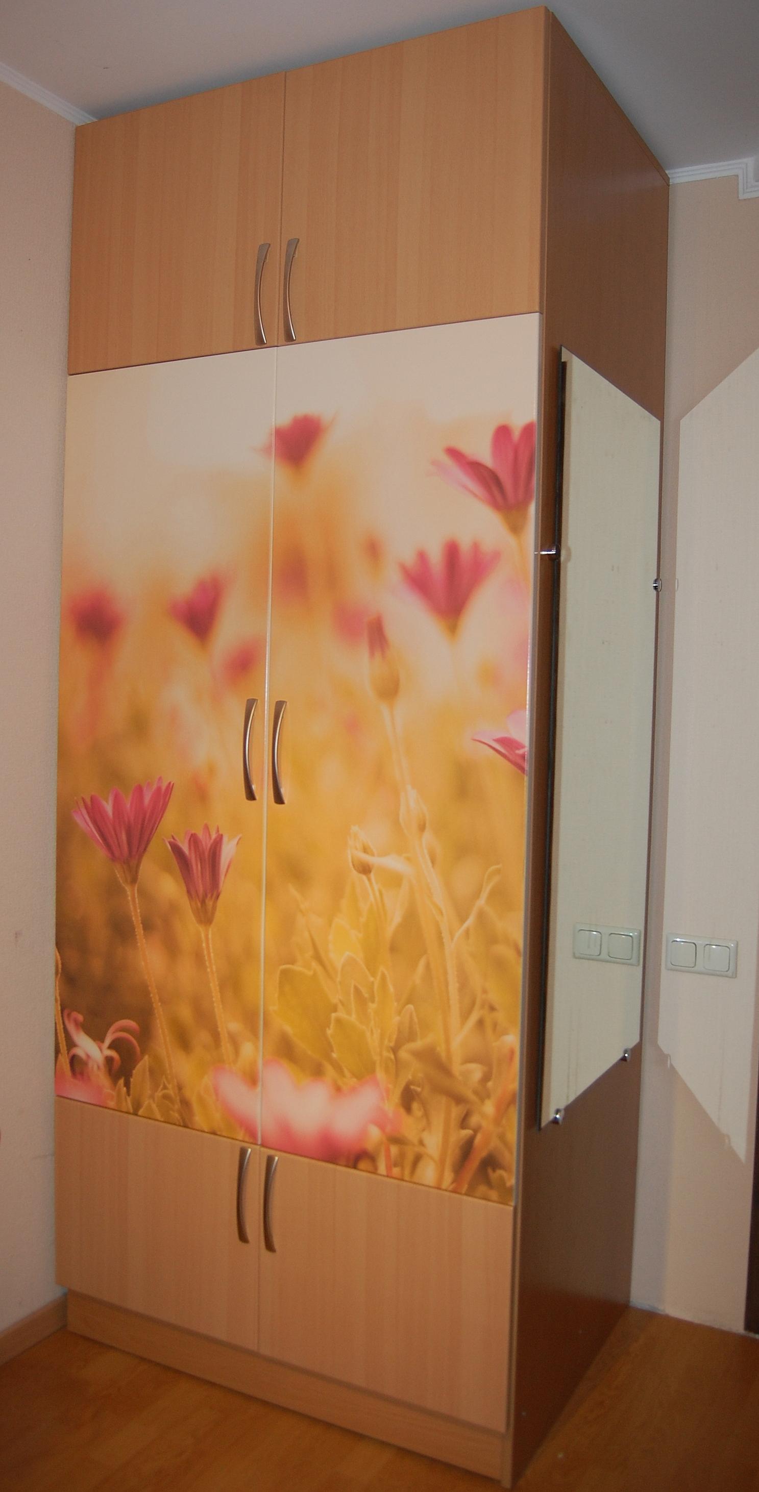

Мебляр Опубліковано: 14 квітня 2011 Поділитись Опубліковано: 14 квітня 2011 Ув. мебельщики, кто сталкивался с фотополимерной печатью по ДСП. Цены, контакты. Задача: шкаф купе, раздвижные двери, заполнение ДСП. Нанести рисунок на ДСП дверей методом фотополимерной печати с сохранением текстуры ДСП. Спасибо. Посилання на коментар Поділитися на інших сайтах More sharing options...
Fly Wind Опубліковано: 14 квітня 2011 Поділитись Опубліковано: 14 квітня 2011 Ув. мебельщики, кто сталкивался с фотополимерной печатью по ДСП. Цены, контакты. Задача: шкаф купе, раздвижные двери, заполнение ДСП. Нанести рисунок на ДСП дверей методом фотополимерной печати с сохранением текстуры ДСП. Спасибо. Несколько поставщиков такое предлагало, но делали мы только на МДФ и пластике. Могу поискать контакты, кто предлагал. 1 Посилання на коментар Поділитися на інших сайтах More sharing options...

Fly Wind Опубліковано: 15 квітня 2011 Поділитись Опубліковано: 15 квітня 2011 Несколько поставщиков такое предлагало, но делали мы только на МДФ и пластике. Могу поискать контакты, кто предлагал. Вот фотку нашел 1 Посилання на коментар Поділитися на інших сайтах More sharing options...
