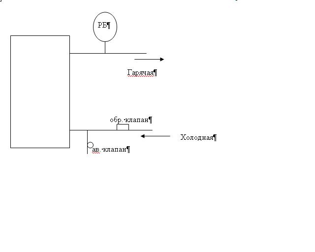

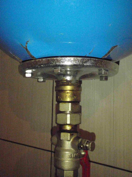

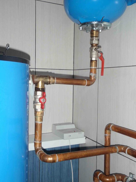

Лопнул расширительный бак ГВС. При этом макс давление бака 8 бар (тестовое 11 бар. судя по маркировке на баке). РБ включен на выходе горячей воды из бойлера. На подаче холодной воды в бойлер стоит аварийный клапан на 6 бар. Вода подается с городского водопровода. На вводе ХВ в дом стоит редуктор давления. Давление ХВ после редуктора =3,5-4,0 бар. По идее, даже если воздуха не оказалось в РБ и был скачек давления, то должен был сработать аварийный клапан....
РБ уже заменен на новый, а вот причина не определена... Не хочется наступать на грабли второй раз.....
И еще вопрос: какое должно быть начальное давление воздуха в РБ если на подаче холодной воды из городского водопровода (после редуктора) давление 3,5-4,0 бар.??? Производителем установлено 1,5 бар., но в инструкции есть ссылка, что начальное давление устанавливается на уровне давления системы...... По идее если оставить 1,5 бар, то груша должна наполниться водой растянуться и сжать воздух в половину, а если накачать предварительное где-то 3,0, то груша немного расправится, но будет достаточный запас для растяжения в случае скачка давления...
На лицо гидроудар.
Причины аварии бака:
1. Руки у монтажника есть, а знаний нет. Расширитель на подаче не сатавиться, это азбука.
2. Давление бака, если на входе 4 бар. в бак качают 4 -4,3 бар.
3. Проверить размер бака под объем бойлера.
4. Если не переделать, то повторится.
На лицо гидроудар.
1. ....Расширитель на подаче не сатавиться, это азбука.
Т.е. вот такая установка расширителя, это правильно?
Опустите бак на вход холодной воды. Между обратным и подрывным клапанами.
