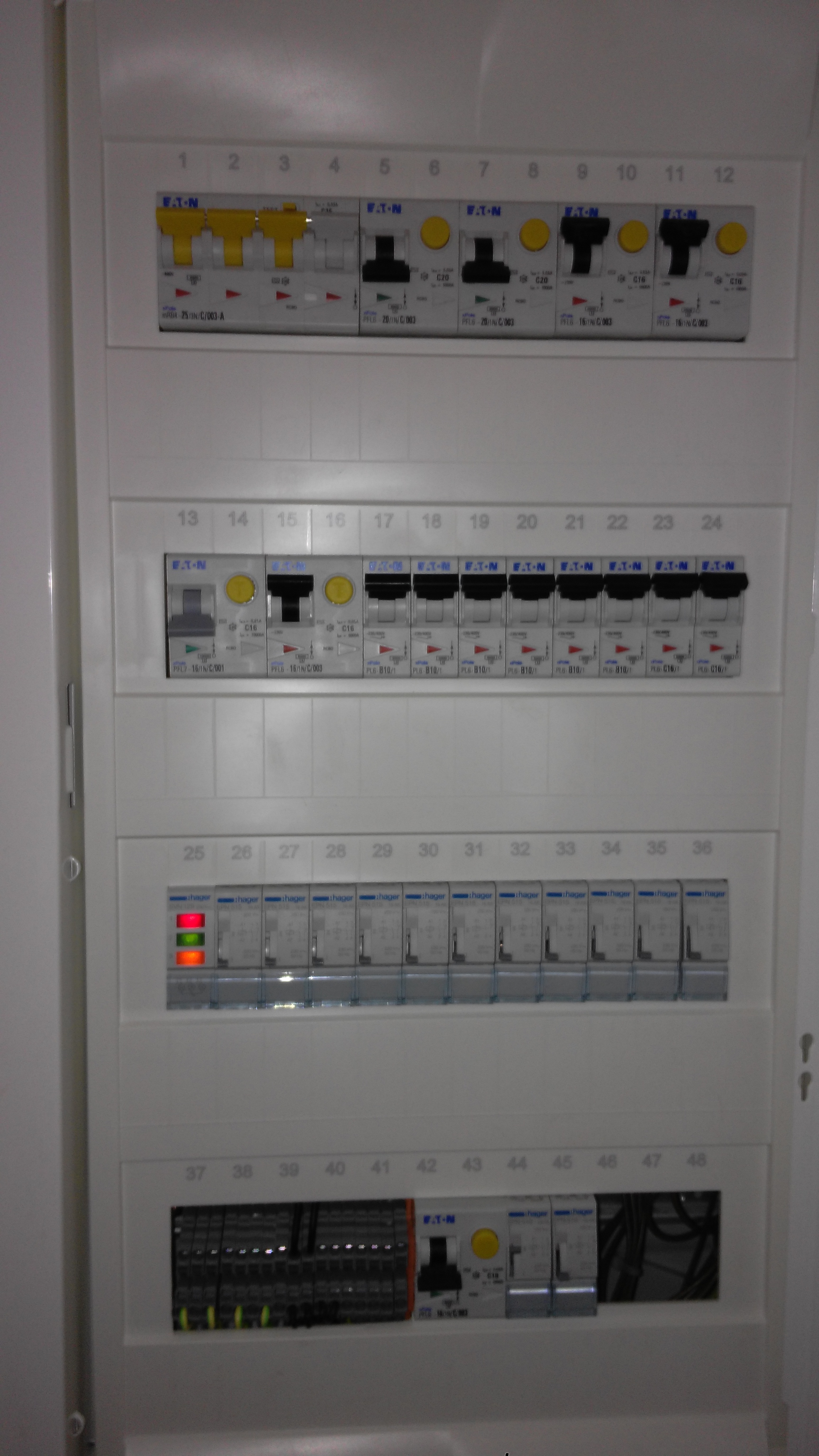

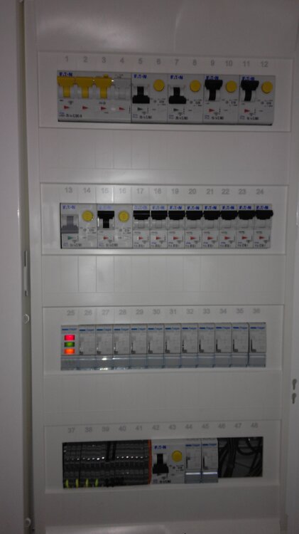

Есть фотка щита.. я серию не помню, комплектовал не я, монтировал что выдавали, но может кто опознает?
на фото вроде epn515 импульсные реле , но вроде там нет безшумных, безшумные есть только контакторы.....
на дин рейке стоят три измерителя влажности и температуры....в момент включения/отключения магнитного пускателя происходит сбой (на табло на секунду прочерки высвечиваются) подскажите что сделать что-бы "динки" не реагировали на работу МП ?
Схема подключения есть? Что делает пускатель? Фото щитка? Есть фото начинки датчиков?
по краям измерители температуры/влажности...по середине таймеры....таймеры работаю отлично, а вот измерители выделываются....МП включают вентилятор на оттоке, улитку на просушку, тепловентилятор для нагрева в погребе (это вентиляция погреба собрана)
фото начинки нет, так как из-за гарантии не вскрывал ещё....сами регуляторы собраны на DHT22
у меня там три фазы.....я пробовал на разные фазы кидать динки и МП с двигателями...всё равно динки реагируют
на оттоке Домовент 100 )))) вот как раз на его ПМ (он чаще всех включается) и реагируют динки ))))
На 90% уверен что причина в наводки на провод который идет к датчикам. Датчики выносные - так? Какое расстояние к датчикам? Каким проводом подключен?
датчики да, выносные, и со стороны это выглядит как будто датчики отключаются)))....провод экранированный четырёх жильный (на фото его хорошо видно справа...белый такой...снизу на разъём идет регулятора)
у меня в гараже стоит три таких регулятора, то бывает что они не реагируют, бывает что один из трёх прочерки кинет.....бывает что и два....в общем не постоянно, но есть
расстояние разное...к одному сантиметров 50 где-то....к другому 3м )))) но сбоят все три ))))
я думал как вариант поставить трансформатор 220/220 только на питание динок, но не знаю поможет-ли это )))
сейчас поставил LC-фильтр по питанию на динки...прочерки стали реже, но совсем не убрал полностью
Сомневаюсь что проблема по питанию. Как вариант, попробуйте обернуть пускатель листовой жестью, которую заземлить. Второй вариант - усилить экранирование провода к датчикам. Провод к датчику самодельный или так и продавался?
провод тот с которым продавалось
на выходных сделаю экран в проводах получше
спасибо )))
Экраном обмотать кабель,соеденить его с минусом на выходе коробочки (только со стороны коробочки). Провод датчика как можно дальше отодвинуть от пускателя.
