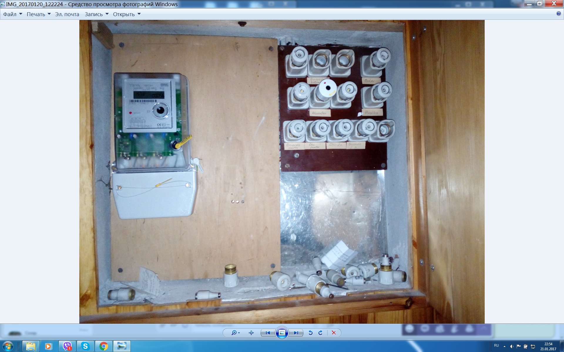

Сколько времени жили без заземляющего провода,без УЗО.
А есть какая то статистика поражения человека электрическим током в быту?
И с алюминиевой проводкой и с пробками на 10 А.
И горя не знали!!!
А какое могло быть горе с ограничением потребления в 2,2 кВт на домовладение?
Я их только в сарае у бабушки находил :) . В эксплуатации не видел.
Да ладно... в сарае у бабушки... вот Димка-Сникерс вчера прислал, начитавший моей темы про электромонтаж у шведов... :lol:
Это Польша... Димка написал - пригород Варшавы, 2017 год
