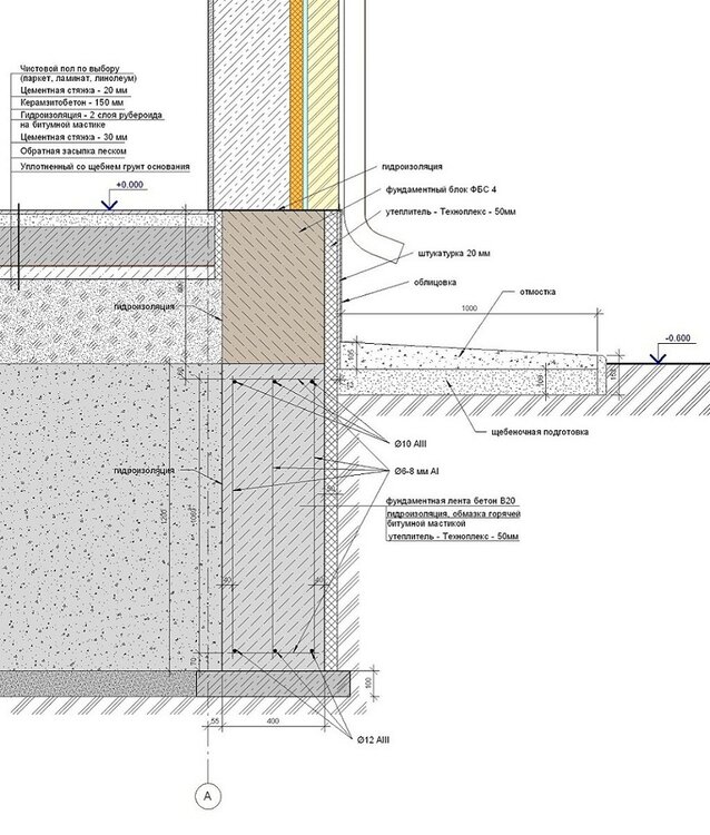

санек31 Опубликовано 26 мая, 2011 Поделиться Опубликовано 26 мая, 2011 Уважаемые форумчане,прошу вашего совета. вырыли ленту под фундамент глубиной 150см.почва примерно поровну чернозем,глина,песок,хотя думали что будет чернозем и глина.начали мучить сомнения по качеству фундамента,не слабоват? разработка архитектора ниже.арматура почти вся будет 16-18 внизу отсыпка пгс20см+"бетонная подошва 10см"(нужна ли?) заливка120см .дом 2 этажа стены керамзита бетонные блоки400+утеплитель+обл.кирпич.перекрытие первого эт. плиты.глубина промерзания 100-120см подскажите может стоит как-то усилить (в глубь или в ширь)как говорится фундамент основа всего дома. Ссылка на комментарий Поделиться на другие сайты Больше кнопок...

mahno 31 Опубликовано 26 мая, 2011 Поделиться Опубликовано 26 мая, 2011 Уважаемые форумчане,прошу вашего совета. вырыли ленту под фундамент глубиной 150см.почва примерно поровну чернозем,глина,песок,хотя думали что будет чернозем и глина.начали мучить сомнения по качеству фундамента,не слабоват? разработка архитектора ниже.арматура почти вся будет 16-18 внизу отсыпка пгс20см+"бетонная подошва 10см"(нужна ли?) заливка120см .дом 2 этажа стены керамзита бетонные блоки400+утеплитель+обл.кирпич.перекрытие первого эт. плиты.глубина промерзания 100-120см подскажите может стоит как-то усилить (в глубь или в ширь)как говорится фундамент основа всего дома. Что-бы узнать выдержит или не выдержит фундамент, нужно собрать нагрузки всего строения, надо написать с чего состоят стены и какая толщина их, перекрития с чего,крыша,геология. И в основном эти расчеты делает конструктор, а не архитектор. Пишите info@mitan.com.ua Ссылка на комментарий Поделиться на другие сайты Больше кнопок...
Golos Опубликовано 26 мая, 2011 Поделиться Опубликовано 26 мая, 2011 Уважаемые форумчане,прошу вашего совета. вырыли ленту под фундамент глубиной 150см.почва примерно поровну чернозем,глина,песок,хотя думали что будет чернозем и глина.начали мучить сомнения по качеству фундамента,не слабоват? разработка архитектора ниже.арматура почти вся будет 16-18 внизу отсыпка пгс20см+"бетонная подошва 10см"(нужна ли?) заливка120см .дом 2 этажа стены керамзита бетонные блоки400+утеплитель+обл.кирпич.перекрытие первого эт. плиты.глубина промерзания 100-120см подскажите может стоит как-то усилить (в глубь или в ширь)как говорится фундамент основа всего дома. Проконсультируйтесь с другим конструктором. Логики в заполнении бетоном заливкой вверх с армированием я не вижу. Большее значение имеет пятка (подушка, подошва) фундамента чем заполнение до отметки отмостки. Ее у Вас нет фактически. А по большому счету надо смотреть УГВ и почву, чтобы давать какие-то рекомендации. Бросьте в личку мыло - вышлю стандартную схему фундамента для Вашего случая. Но проконсультироваться все равно рекомендую. Ссылка на комментарий Поделиться на другие сайты Больше кнопок...
mans_2008 Опубликовано 27 мая, 2011 Поделиться Опубликовано 27 мая, 2011 Уважаемые форумчане,прошу вашего совета. вырыли ленту под фундамент глубиной 150см.почва примерно поровну чернозем,глина,песок,хотя думали что будет чернозем и глина.начали мучить сомнения по качеству фундамента,не слабоват? разработка архитектора ниже.арматура почти вся будет 16-18 внизу отсыпка пгс20см+"бетонная подошва 10см"(нужна ли?) заливка120см .дом 2 этажа стены керамзита бетонные блоки400+утеплитель+обл.кирпич.перекрытие первого эт. плиты.глубина промерзания 100-120см подскажите может стоит как-то усилить (в глубь или в ширь)как говорится фундамент основа всего дома. Я б поннял уровень пола на 5-10 см. выше верха ФБС-ов. Ссылка на комментарий Поделиться на другие сайты Больше кнопок...
